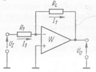

    Witam!
    Mam pytanie dotyczące konwertera napięcie-prąd z wejściem odwracającym lub nieodwracającym na wzmacniaczu operacyjnym. Spośród dostępnych schematów nie ma takiego na którym byłyby podane wartości rezystorów oraz modelu wzmacniacza. Byłbym wdzięczny gdyby ktoś umieścił schemat wraz z podanymi wartościami elementów dla konwertera z wejściem odwracającym lub nieodwracającym. Z góry dziękuję za pomoc.

    fuutro
    Przyszło Ci do głowy, że nie ma jednego dobre układu, doboru elementów? Musisz tylko być pewien, że wzmacniacz jest wstanie dostarczyć prądu, jaki chcesz mu podać. Przykładowo zakładając prąd 1A nie dasz zwykłego wzmacniacza operacyjnego w obudowie DIP8 czy jakiejś podobnej, bo z takiego wzmacniacza może wiele nie zostać. Zakładanie prądów do 10, 20, no może 40mA jest realne i stosowanie rezystancji takich, aby wzmacniacz mógł dać na wyjściu taki napięcie. W sumie najczęściej w literaturze pojawia się całą jedna wersja takiego układu więc mogę napisać, że przykładowo można dać wzmacniacz TL082, zasilany napięciem ok+/-15V, dać rezystor np 1kΩ przy prądzie I równym 10mA (nie więcej) na wyjściu otrzymasz napięcie (-10)V.

    mm_22
    Dzięki za podpowiedź jednak mi chodziło o konwerter napięcie-prąd a nie prąd-napięcie. Konwerter taki składa się z wzmacniacza dwóch rezystorów (takie informacje w sieci znalazłem) i właśnie wartości rezystorów poszukuje (R1- na wejściu układu, R - obciążenia w pętli sprzężenia zwrotnego). Biorąc pod uwagę że wykorzystam wzmacniacz o którym mowa jest w poście powyżej jaką wartość napięcia podać na wejście układu ?? Za wszelką pomoc dziękuję.

    mm_22
    Tak jak wspominałem układ składa się z dwóch rezystorów których wartości poszukuje i wzmacniacza układ wygląda następująco:
    konwerter napięcie-prąd (wzmacniacz)
    ponawiam pytanie o wartość napięcia na wejściu układu.
