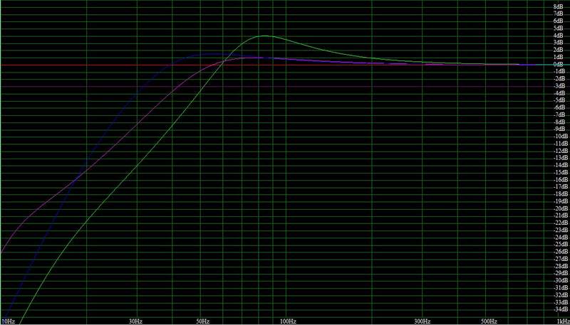

    Odkąd zacząłem poważniej interesować się tematem CarAudio męczyło mnie jedno pytanie: ile litrów maksymalnie może mieć obudowa subwoofera, żeby głośnik dobrze mi zagrał? Jak patrzę teraz na różne skrzynie basowe na allegro to większość ma 30-40 litrów. A bawiąc się trochę programem WinISD zauważyłem, że ciężko z tak małej skrzyni uzyskać niski bas. Dla przykładu: wykres odtwarzanych częstotliwości przez głośnik HERTZ DS300 w różnych obudowach (wszystkie bass-reflex):
    Czy głośnik mi dobrze zagra w dużej skrzyni basowej?
    - zielona linia; obudowa zalecana przez producenta; 36l, strojenie 40Hz - wykres wygląda tragicznie, niski bas (30-50Hz) bardzo cichy, natomiast dudniący bas (70-120Hz) mocno podbity
    - różowa; obudowa 70l, strojona na 20Hz - torchę lepiej, niski bas nadal cichy, jednak sub już nie dudni
    - niebieska; obudowa 120l, strojona na 30Hz - dużo lepiej, niższy bas dość słyszalny, aczkolwiek szału nie ma.
    Jako, że należę do ludzi lubiących jak najniższy bass, proszę o doradzenie, czy ta ostatnia opcja pozwoli mi zyskać niski bass, czy może w praktyce te teoretyczne wyliczenia zawiodą i głośnik nie wyrobi w tak dużej skrzyni?

    Po pierwsze to do jakiego typu muzyki to ma być?
    Po drugie, słyszałeś już ten głośnik w zalecanej przez producenta skrzyni?
    Moim zdaniem więcej jak 50l strojone na 35hz nie ma sensu robić. W aucie bas brzmi zupełnie inaczej niż w domu.

    Hmm ciężko jest generalizować, objętość skrzyni zależy od konkretnego głośnika. 120L daje sie do naprawdę sporych garnków do których ds300 sie nie zalicza. Większość tanich subów 12" i mocach w okolicach 250-350w zadowala się bassrefleksem 45-60L strojonym w okolicach 30Hz. Ale oczywiście to nie jest zasada i każdy głośnik ma inaczej.

    Dlaczego nie bierzesz pod uwagę group delay i wytrzymałości mocowej ? Poza tym subwoofer w aucie stroi się wyżej, bo niskie częstotliwości się podbijają.
    Ale najważniejsze to to, że cyferki i wykresy nie grają.
    Skoro producent zaleca jakąś obudowę to znaczy, że testował głośnik i w takiej grał najlepiej (o ile producent nie jest o nazwie "krzak").

    Właśnie poprzez podbicie bas w aucie jest "inny".
    Może nie tyle inny, co inaczej odbierany. Przy stosunkowo wysokim strojeniu bas jest odbierany jako "głębszy" niż by to wynikało z symulacji, stąd pewnie producent zakłada to podbicie. Możliwe, też jest, że charakterystyka opada szybciej i to podbicie jest celowo, aby ją wyrównać i "pociągnąć" trochę niżej.

    Ogólnie nie powinno się stroić subwoofera zbyt nisko, bo bas traci na dynamice i jest pozbawiony uderzenia, schodzi niewiele niżej, a efektywność wyższej części pasma bardzo spada. Takie minimum strojenia to okolica rezonansowej głośnika, ale i tak nie stroi się niżej niż 35 Hz.
    Co do wielkości obudowy to nie powinna być większa niż Vas głośnika, czym większa tym większe group delay.

    I nie wierz w winIsd To jest program przedewszystkim do projektowania portow BR, ze tak sie wyraze ;)
