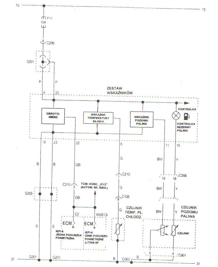

    zastanawiam sie jak zrobić takowa kontrolkę wykorzystując termistor NTC .. tzn. rozumie ze w szeregu w termistor wpinam żarówkę .. paliwo w baku chłodzi termistor przez który płynie prąd .. Gdy paliwa nie ma termistor sie nagrzewa i jego opór maleje, co za tym idzie, żarówka zaczyna sie żarzyć, aż w końcu świeci ciągle .. Wszystko ładnie i prosto .. Ale jaki termistor zastosować ? Jaki ma mieć opór dla standardowej żarówki ? .. Można np. wykorzystać jakiś ogólnodostępny np. do Daewoo ?

    Pomysł ciekawy, ale odradzam ze względu na miejsce jego zastosowania, duży zakres temperatur zewnętrznych, małą różnicę temperatur między temperaturą paliwa a powietrza w baku i co się z tym wiąże skomplikowanie układu elektronicznego. Najlepiej sprawdza sie opcja fabrycznego pływaka i potencjometru.

    Raczej maleje, ale sprawa sprowadza się do zastosowania komparatora i kontrolki. Pływak zasilasz przez rezystor i ew. źródło napięcia na diodzie Zenera (np. 5V).
    Chyba, że masz wskaźnik, lecz nie masz kontrolki (jak w starszych Polo), wtedy masz jeszcze łatwiej (pomijając możliwość założenia zegarów z Ibizy w tym konkretnym przypadku).

    Jeśli będziesz mi w stanie zmierzyć napięcie idące na wskaźnik przy pełnym i prawie pustym zbiorniku, to mogę Ci taki układ zaprojektować.
    Napięcie możesz zmierzyć w złączu przy zbiorniku lub na zegarach, ale podczas pomiarów zegary muszą być podłączone i zapłon włączony.

    Tylko czy czujnik (potencjometr z krańcówką) da się założyć do korpusu smoka/pompy z Polo i czy potencjometr będzie działał z oryginalnymi zegarami? Lepiej zrobić elektroniczne sterowanie... a może ten włącznik tam już jest? W końcu w Polo 6n też nie było w zegarach kontrolki, a wystarczy założyć zegary z Ibizy i kontrolka już jest i działa (chyba, że jest włączana elektronicznie).
