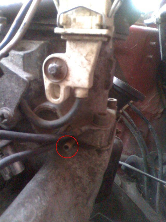

    Przepraszam że się wtrącę...
    mam problem z moim golfem.. mianowicie silnik pracował nierówno.. troche mi to przeszkadzało... czasem gasł przy dodawaniu gazu... wczoraj zauważyłem kawałek wężyka zaślepiony śrubką.. był w miejscu zaznaczonym na foto... gdy zdjąłem ten "wynalazek poprzedniego właściciela" silnik zaczął chodzić równiej i nie gasł... problem polega na tym że nie wiem gdzie powinien iść ten wężyk... zasysa powietrze więc nie zostawie tego nie podłączonego bo zaciągnie jakiegoś syfu... proszę o pomoc

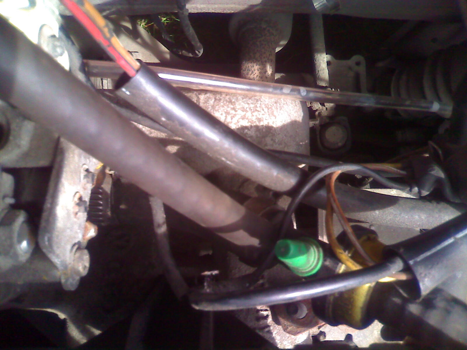

    Witam. Powinien iść do zielonego trójnika.
    vw golf 2 1,3 pełen wtrysk, 1990r problem z odpaleniem
    Wężyk z trójnika w dół idzie do regulatora ciśnienia paliwa. Pozdrawiam.

    podłączyłem wszystko tak jak pisał Macosmail ale nic nie pomogło....
    powiedzcie mi czy wężyk zaznaczony na foto powinien być tam podłączony ? mi sie wydaje że nie... chociaż ja sie za bardzo nie znam..

    Pomieszane bo powinien być jeszcze trójnik i do regulatora ciśnienia paliwa powinno być to podłączone.

    dzialdo
    Jeśli byście mogli to wstawcie swoje zdjęcia dużo łatwiej mi będzie porównać co jest u mnie nie tak..
    do czego idzie wężyk podłączony koło tego zielonego "grzybka" ?
