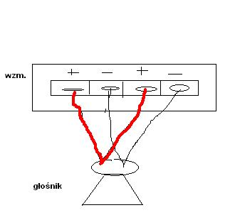

    Nie znam sie az tak na elektronice dlatego z ciekawosci chciałem zapytać Was czy taki mostek w ogole istnieje ???
    pytanie o mostek - czy mozna zrobić coś takiego?
    bo wiadomo,ze normalnie bierze sie + z jednego kanału, a - z drugiego.
    pozdr.

    Nie wiem co i gdzie czytałeś ale myślisz źle. Mostek, jeśli jest w ogóle przewidziana taka konfiguracja jest między tylko plusem lewego i plusem prawego kanału. To co nazwałeś minusem ostaje niepodłączone do niczego.
    Łącząc tak wzmacniacz możesz co najwyżej mieć szczęście i go nie zniszczyć.

    A nie przypdkiem miedzy plusem jednego a minusem drugiego?
    Co do pytania, to podlaczenie moze tak wygladac :)
    Tylko, ze wtedy nie do konca jest to mostek... juz tlumacze:
    Mam wzmacniacz Kenwood KAC-816, monoblock. Z niego wychodza 2 "wyjscia glosnikowe" +, -, +sigma i -sigma. W wypadku tego wzmacniacza prawidlowe podlaczenie bedzie wygladac wlasnie tak jak na rysunku:)
    Sam bylem zdziwiony, ale tak wlasnie wyglada:)
    Jak juz wspomnialem nie jest to prawdziwy mostek, bo wzmacniacz jesd monoblokiem, ale na pierwszy rzut oka wyglada to dziwnie.
    Wracajac do pytania jak juz fuutro powiedzial, podlaczajac normalny wzmak w ten sposob mozesz go puscic szybko z dymem. Popelnilem ten blad jak mialem z 10 lat i pozbylem sie sprzetu grajacego :(, ale o dziwo gralo dosc dlugo w ten sposob...jednak nie polecam

    W twoim kenwoodzie sa 2 zaciski w celu łatwiejszego podłaczenia głośnika 2 cewkowego lub 2 głosnków. To nie sa żadne mostki tylko w środku są połaczone + z + i - z -.
    A co do autora tematu:
    jak by twoj wzmak dało sie zmostkować to by na nim pisało ktore zaciski to mostek ! Lepiej napisz co to za model !!!

    Może mu o coś takiego chodziłopytanie o mostek - czy mozna zrobić coś takiego?
    Czyli 2 wyjścia wzmaków oznaczone jako + i -. To by w sumie było logiczne.

    To po prawej jest błędnie oznaczone. Odwrócenie sygnału odbywa się wcześniej a nie poprzez skrzyżowanie przewodów.
