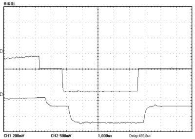

    Mam sygnał różnicowy w przewodzie o długości 66m:
    Na fotkach jest już sygnał po zamianie z sygnału symetrycznego na niesymetryczny. Na górze jest sygnał przed wpuszczeniem w linie.
    Rozmycie sygnału. Jak się tego pozbyć?
    Na skutek długiej linii sygnał się trochę rozmywa co powoduje zakłócenia. Opóźnienia nie mają kompletnie znaczenia.
    Czy jest jakiś sposób by pozbyć się tego rozmycia?
    Tak wyglądają przebiegi sygnałów symetrycznych (mierzone na początku i końcu linii względem masy) Na dole sygnał oryginalny.

    Terminatory na końcach linii są?
  • #3 6720825
    Przemek_Kuchta
    Linia 100R (skrętka) na końcu terminator 100R.
  • #4 6720863
    __Grzegorz__
    Poziom 30  
    Delikatna preemfaza przed wpuszczeniem sygnału w linię (lepiej), lub po odebraniu sygnału (gorzej) powinna pomóc.
    Stałą czasową dobierasz na podstawie czasu narastania napięcia na wyjściu (z grubsza czas ustalania sygnału/5).
    I powinno być cacy :)

    Czy zwykły chamski układ RC może być?

    Nie znam Twojego układu, ale przyjrzałbym się elektronice przed nadajnikiem w linię i zakombinował jakimś kondensatorkiem :)

    Poziom 36  
    Czy górny obrazek, to to co chcesz przesłać, a dolny obrazek dolnego obrazka to sygnał podawany bezpośrednio z nadajnika na linię? Jeśli tak, to trzeba dać dodatkowe niskoimpedancyjne wzmacniacze (bufory) w nadajniku.
