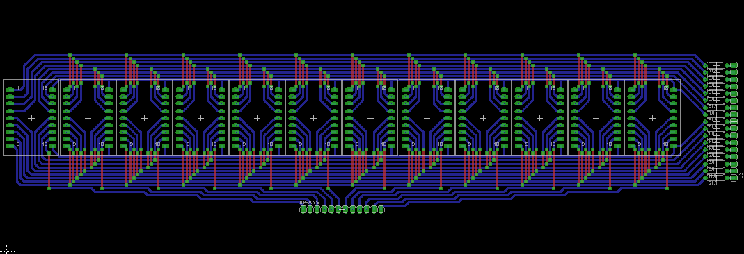

    Przypadkowo stałem się posiadaczem 12 takich wyświetlaczy:
    PSA08-11
    Świecą na ładny zielono-żółty kolor, mają 16 segmentów i kropkę.
    Chcę połączyć je w wyświetlacz i wysterować atmegą 16 lub 32, jak myślicie, czy wyświetlany tekst nie będzie migotał, wyświetlaczy jest 12.
    Poza tym czy jak połączę to na jednostronnej płytce, nie będzie zbytnio przeszkadzało w działaniu układu?
    Wstyd się przyznawać, ale nie potrafię lutować lutować dwustronnych płytek.

    Jak ustawisz odpowiednie czasy to nie będzie migał. Co do płytki jednostronnej to nie powinno być problemów.

    Mówisz że nie będzie migał? To dobrze, po prostu jeszcze nigdy nie łączyłem aż tylu wyświetlaczy, płytkę jednostronną zaprojektowałem, ale marnie widzę lutowanie około 180 zworek :/
    Zaraz dorzucę schemat, muszę jeszcze tylko połączyć 50 zworek.
    ufff...
    połączone.
    A oto schemat:
    Wyświetlacz alfanumeryczny LED + Atmega
    Sprawdźcie czy nie ma błędów
