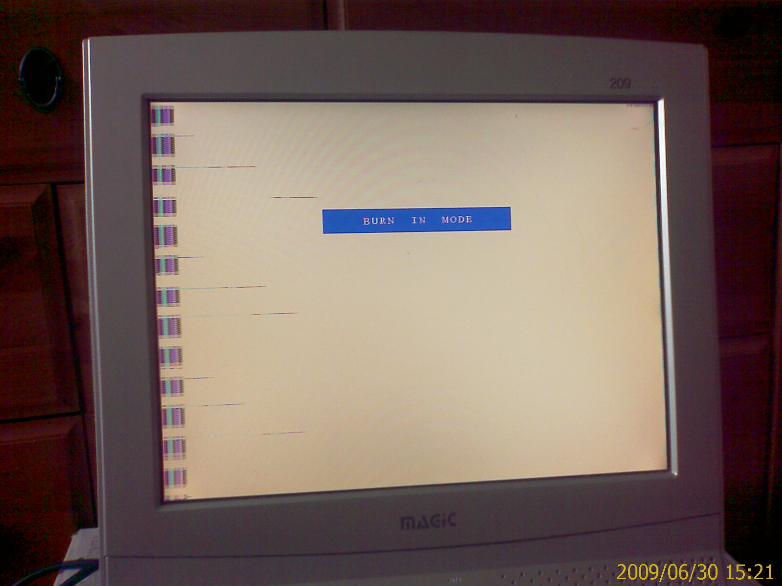

    Witam, mam monitor LCD Wortmann Magic One4 Office 150 AB model G150 na ekranie cały czas mam napis "Burn in mode". Jak się pozbyć tego trybu i czy ktoś ma do niego wsady (są tam 24c21 i 24C08). Z góry dziękuję i pozdrawiam!

    Wewnątrz jest płytka CK99 94V-0 z powyższymi pamięciami, jak wyciągnę BR24C08 to znika "Burn in mode", ale nie można wejść w menu. Co to może być za producent?

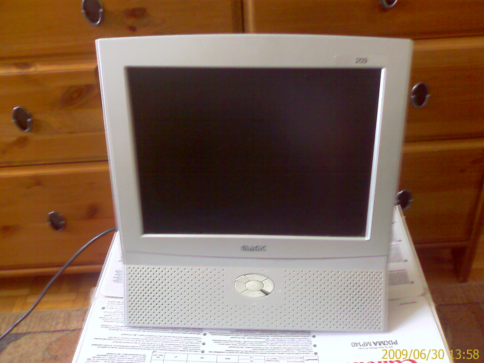

  • #5 6722127
    przemrtv
    Przesyłam fotki tego monitora

  • #6 6722662
    Richi
    Nie zrobiles fotki z Menu.
    Ale jakos mi sie kojazy z Proview ten twoj monitor.
  • #7 6723590
    przemrtv
    Niestety nie mogę wejść w menu, na ekranie jest tylko ten napis. Jak wyciągnę pamięć 24C08, to tylko mogę zrobić "mute", i siłę głosu "up" i "down". Wydaje mi się, że uszkodził się wsad BR24C08, ale nie wiem jaki. Proszę o jakąś wskazówkę.
  • #8 6723913
    Richi
    Tak dlugo jak bedziesz mial burn in mode nie zrobisz nic.
    Zajze pozniej w notatki i zobacze czy mam jakas metode na ten monitor.
    Do trybu wchodzi sie zawsze z pozycji stby a wiec poproboj kombinacje klawiszy na monitorze.
    Inna sprawa jest ze zeczywiscie moze byc uszkodzony wsad.
