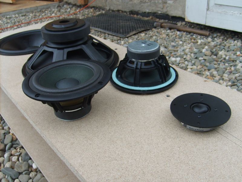

  • #11 6736297
    Alton88
    Kupiłem 2xGDN 15/30 + STX 25/100 4ohm+ STX GDWK 10/200 PJ (Tonsila nie wizołem ,musiałem przyciąć koszty)
    Jakieś propozycje na zwrotnice ?
    Na Niskotonowy chce dać zwrotke z allegro o podziale 250Hz.
  • #12 6736673
    izbic
    Za wysoko chyba troszkę...to kiepski głośnik i cięty tak wysoko może wydawać niepożądane dźwięki :| ja bym go obciął nawet poniżej 100Hz. Zwrotnica bez pomiarów to nie zwrotnica, może wyślij to komuś na pomiary, albo sam to zrób?
  • #13 6737568
    RAFi X
    Poziom 29  
    Czemu akurat taki STX (niskotonowy)?
    Skoro chcesz tego GDNa dać na boczną ściankę skrzyni, trzeba go uciąć na 100Hz. 250 to zdecydowanie za wysoko. Słuchałem kiedyś takich kolumn z basem na boku, i naprawdę przenoszenie dźwięku do 250Hz nie daje ciekawych efektów. Miej świadomość, że zwrotnica do tych głośników nie będzie tania, ponieważ wyjdą wielkie wartości dla cewek i kondensatorów.

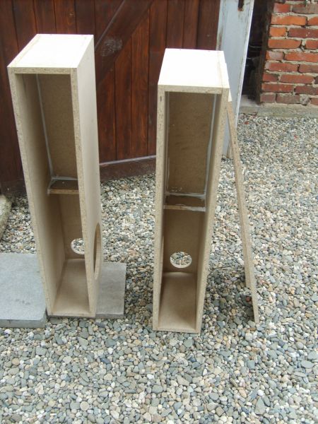

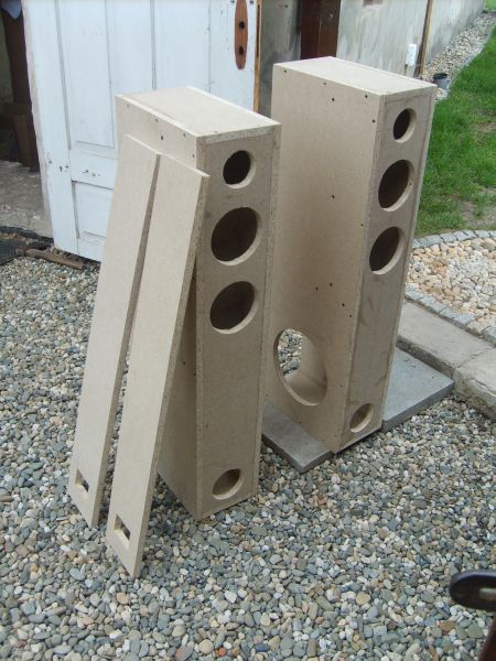

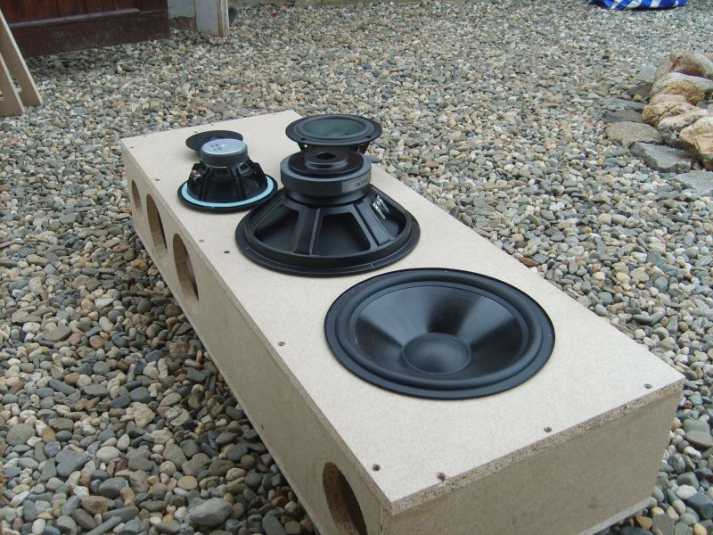

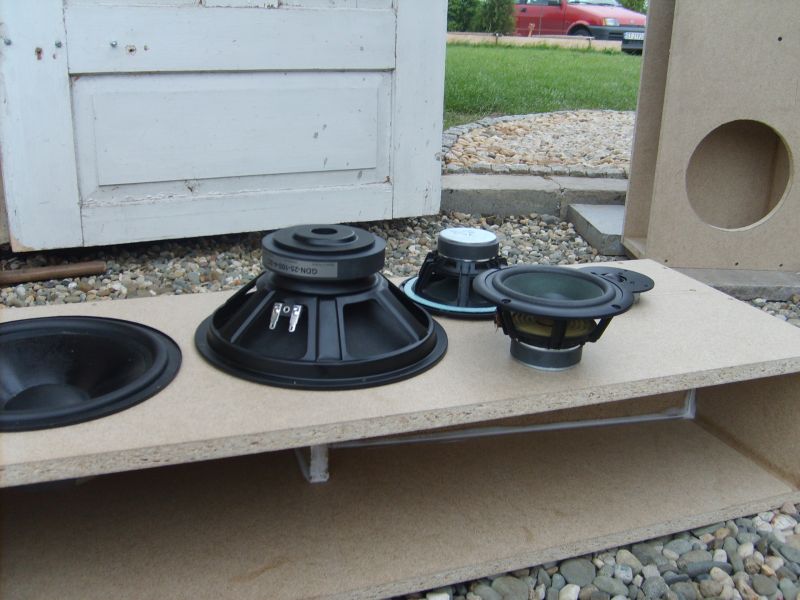

  • #14 6765769
    Alton88
    Prace ruszyły, mam nadzieje że uda mi sie to jakoś sensownie zestroić.
    Komora na Gdn 15 pod kątem około 4 litry. Na GDN 25/100 około 43 litry.
