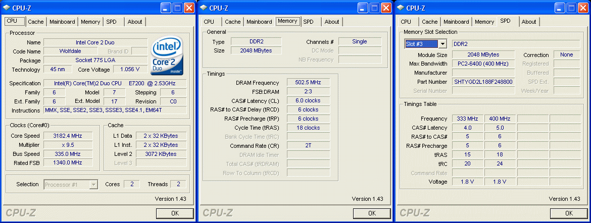

    Nie moge podkrecic mojego E7200(_at_)2.53GHz na plycie P35-DS3L do wiecej, niz 3.2GHz. 3.2 osiga na standartowych napiciach, 3.3 zawiesza sie nawet na zwiekszonym napieciu. W czym jest problem?
    #2 6720896
    rosolini
    Jakie masz moduły pamięci? Jaki zasilacz - marka, model, moc? Daj screeny z CPU-Z - zakładki: CPU, Memory, SPD (wszystkie obsadzone sloty).

    Dopiero teraz znalazlem czas na rozkrecenie kompa :)
    Zasilacz: Nox Urano 600W, model AT-600P12P
    Pamiec: CSX, model CSX0 D2 L0 800 x16 2GB

    1. Obniż taktowanie pamięci.
    2. Napięcie zasilające procesor masz bardzo niskie. Możliwe, że CPU-Z źle odczytuje? Sprawdź to w biosie, jeżeli bios pokazuje inaczej, to ściągnij nowszą wersję CPU-Z.

    Zmień w BIOSie dzielnik FSB:DRAM aby taktowanie pamięci wyniosło ok 400MHz. Możesz też podnieść Vmem na 1.9V. Zmień CL na 5 tak jak w SPD jest zapisane. I później jedź dalej z prockiem. W twoim wypadku na razie blokuje cię pamięć.

    Cos mi sie zdaje, ze w moim biosie niewiele moge pozmieniac, albo nie wiem jak, w zalaczniku screeny (aktualne ustawienie nie jest na maksa).
    Zmienilem tylko System Memory Multiplier, zeby czestotliwosc pamieci byla mniej wiecej 800 i wtedy szedl stabilnie do 3.4 GHz. Niestety zmieniajac SMM zmienia sie wszystkie timingi, a nie tylko FSB:DRAM,
    Jak moglbym zmienic tylko FSB:DRAM?

    Przestaw PCI Express frequency na 100MHz, bo jak dalej będziesz kręcił to uszkodzisz grafikę ;)
    Nie znam tej płyty, ale powinieneś mieć w BIOSie możliwość zmiany timingów, jeżeli nie to możesz użyć programu MemSet.

    Napiecie oczywiscie podwyzszam przy ostrzejszym podkrecaniu.
    Doszedlem do 3.7 stabilne. Na razie mi to wystarczy.
