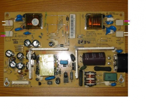

    Witam może głupie pytanie ale mam problem nie oznaczyłem sobie końcówek zasilania matrycy i po długim czasie dostałem trafo i chce sprawdzić czy zadziała monitorek czy ktoś mógłby pomóc jak podłączyć te zasilanie załączam foto z propozycją podłączenia

    Trochę nie zrozumiale napisałeś posta. Jeżeli chodzi Ci o podłączenie matrycy , to podłączenie matrycy przewodem sygnałowym jest tylko jedno i inaczej tego nie zrobisz, gdyż jest to wtyk płaski 30 pinowy i można go włączyć tylko w jednym położeniu i wychodzi on nie z płytki zasilacza. (fotka). Natomiast jeżeli chodzi o podłączenie podświetlenia, to nie ma znaczenia jak podłączysz. Kable od świetlówek górnych podłączasz pod gniazda z jednej strony invertera a drugie dolne do drugich gniazd.

    monitorek uruchomiłem ale matryca świeci cały czas na biało??

    Sprawdź zasilanie na tym kablu 30 pin do matrycy na ostatnich pinach powinno być w granicach 5V, sprawdź także bezpiecznik SMD na logice matrycy. Pozdrawiam

    problem rozwiązałem zagięta taśma idąca do matrycy po poprawieniu monitor ruszył
