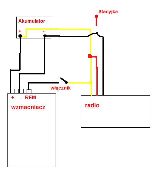

    Witam wszystkich,
    Potrzebuje pomocy z podłączeniem wzmacniacza. Chciałem wykonać sobie przełącznik którym włączam radio oraz wzmacniacz w samochodzie Więc podłączyłem zasilanie +12 do przełącznika i z niego rozprowadziłem do żółtego kabla z radia (zasilanie ze stacyjki) i do wejścia wzmacniacza REM. Żeby zobrazować problem narysowałem prowizoryczny schemacik (Trochę mało profesjonalny). Problem objawia się w ten sposób że gdy włączę przełącznika wyświetlacz z radia zaczyna mrugać ( dioda na wzmacniaczu świeci). Gdy podłączyłem radio zwyczajnie czyli żółty przewód poszedł do zasilania z stacyjki radio działa normalnie (dalej jest podłączony wzmacniacz do przełącznika) lecz przy większym pogłośnieniu przestawało grać (po resecie na przycisku znów grało normalnie wszystko do momentu pogłośnienia do pewnego stopnia). Dodam jeszcze że przełącznik jest z zwyczajnej lampki nocnej. Czy możecie pomóc w rozwiązaniu tego problemu, poprawić schemat lub też udzielić jakiś sugestii co do wykonania?

    Według twojego schematu, wzmacniacz jest podłączony do zasilania radia, czyli brakuje mu prądu do normalnej pracy. przy podgłośnieniu, kiedy wzmacniacz zaczyna pobierać więcej prądu zaczyna go brakować (zarówno dla niego jak i radia) i radio wariuje.
    Dla wzmacniacza musi być osobna instalacja, odpowiednio grubymi przewodami (w zależności jaki to wzmacniacz)
    Sterowanie załączania może być wykorzystane poprzez przełącznik, ale tylko jako załączanie.
    Jeżeli wzmacniacz masz na osobnej instalacji a tylko schemat błędnie to obrazuje, to wówczas sterowanie załączania musisz dać ze stałego +12V a nie z przewodu od stacyjki. Sterowanie REM po prostu zmostkuj z wejściem zasilania radia, nie przecinaj.

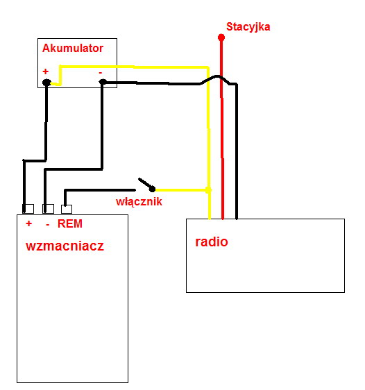

    Schemat jest dobrze. Ja nie wykorzystuje zasilania z stacyjki. Przewód który wychodzi z kostki iso [żółty, na schemacie czerwony] mam połączony do czerwonego[na schemacie zołty] i to połączone do zasilania stałego.
    Reasumując to wzmacniacz mam połączyć przewodami bezpośrednio do źródła napięcia [akumulatora].

    Zgadza się.
    Pozostaje kwestia umiejscowienia twojego przełącznika, jest tak jak na moim schemacie?

    Ja mam zrobione tak jak na schemacie którym przed chwilieczką zamieściłem ponieważ chce żeby radio można było włączyć bez przekręcania stacyjki. Tylko czy 12V 35A akumulator wytrzyma?

    Jeśli jest to wzmacniacz dedykowany do Car Audio, to nie ma obaw, przecież jest zaprojektowany do pracy a aucie. Generalnie gdziekolwiek byś go w samochodzie nie podłączył, zawsze będzie korzystał z akumulatora..
    Kwestia włączania radia bez stacyjki, to masz bałagan w kablach.
    W kostce ISO auta masz pin, na którym jest stałe +12V (niezależne od stacyjki) i tam musisz podłączyć oba plusy radia, czyli żółty i czerwony.
    U ciebie prawdopodobnie całość jest podłączona do pinu od stacyjki.
    Miernik do ręki (lub żarówka) i poszukać gdzie co jest, podłączyć tak jak być powinno.
