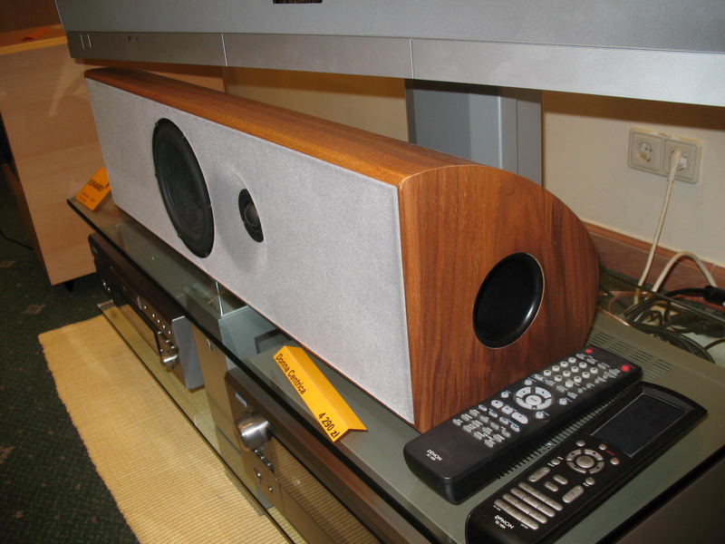

    Kolumna centralna do Bolero 200.
    jak widac nie byles pierwszy z takim pomyslem :P
    kompletnie nic nie moze byc. ale pare cm w zupelnosci wystarczy. szczegolnie w przypadku obudowy zamknietej
