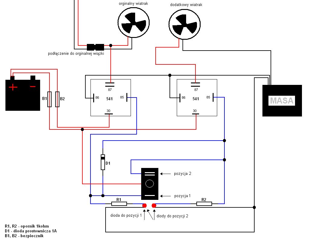

    Witam jestem tu nowy więc proszę o wyrozumiałość,
    Chce podłączyć w moim autku (FSO Polonez) dwa wiatraki do chłodnicy tylko tak aby były włączane przez przełącznik; przełącznik kupiłem taki Link, Link i teraz pytanie jest takie czy umiecie zrobić coś takiego jak na tym zdjęciu Link te czerwone kropki to byłyby diody żeby było tak ze jak ustawie na pozycje 1 (czyli jeden wiatrak) to zapali sie jedna diodka a jak na pozycje 2 (czyli oba wiatraki na raz) to zapala sie obie diodki (jakie diodki i jakie oporniki no nich??) no i oczywiście poza tym cały schemacik jak podpiąć te wiatraki przez przekaźniki (przez jaki??) jak pozycja 1 to jeden wiatrak i logicznie jak 2 to 2 wiatraki, a jak sie sam włącza wiatrak (przez termostat) to tylko jeden.
    Jeśli jest ktoś w stanie narysować schemat czegoś takiego to byłoby super :D

    Potrzebujesz dwa przekaźniki, jedną diodę 1N4007, dwie diody świecące i oporniki do nich (o ich wartości poczytasz tu:
    https://www.elektroda.pl/rtvforum/forum79.html ) , bezpieczniki do zabezpieczenia obwodu.
    Z wyłącznika sterujesz przekaźniki, a diodę wpinasz między plus cewki jednego przekaźnika, a plus cewki drugiego (te, podawane z wyłącznika).

    Zwykłe przekaźniki 541.
    Do 30 zasilanie z akumulatora przez bezpiecznik. Z jednego 87 jeden wiatrak, z drugiego przekaźnika drugi.
    86 z obu przekaźników do masy, do 85 z wyłącznika. Między 85 jednego przekaźnika, a 86 drugiego wpinasz diodę 1N4007.
    O opornikach do diod poczytasz sobie w temacie w dzile, do którego masz link wyżej.

  • #6 6726079
    travis87
    narysowałem częściowo ten schemat, Błażej proszę o dokończenie go :)

    Błażej
    Schemat prawie dobry. Tylko olałeś moją uwagę o zabezpieczeniu obwodów, bo nie widzę bezpiecznika/bezpieczników. O doborze rezystora do diody możesz poczytać w linku, który ci podałem. Wątpię byś to zrobił bo czekasz na gotowe. Powiem ci tak. Ja chętnie pomagam. Ale ludziom, którzy wykazują chęć samodzielnej pracy i sami dążą do rozwiązania problemu. A nie tak, jak ty, czekają na podanie na tacy. Takich nie lubię. Nie znoszę. Nie zdzierżę!
    Skoro się nie znasz, to są dwie drogi postępowania: zasięgnąć informacji i podciągnąć się w temacie lub oddać sprawę komuś, kto się zna. Czy jeśli w twojej rodzinie ktoś będzie wymagał operacji wyrostka, to też to sam załatwiasz? Znasz się tak samo jak na elektryce, więc szanse są...

    tak jest dobrze ?? tylko teraz tak myślę sobie, ten orginalny wiatrak jest sterowany masą wiec ja te dodatkowe dwa przekaźniki są sterowane plusem to nie będzie to ze sobą kolidować ?? chodzi mi o to czy sam też się będzie włączał wiatrak poprzez czujnik temperaturowy czy będzie jakieś zwarcie ??
