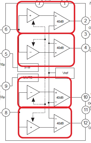

    Witam. Mam pytanie czy można zmostkować układ scalony AN17831
    Jeśli tak to czy wystarcza zwykły odwracacz fazy?
    Pytam, ponieważ na schemacie widzę, że wyjście na głośniki nie jest tak, że jedna żyła z głośnika do "+" a druga do masy tylko obydwie żyły do konkretnych nóżek.

    Z tego co widzę to układ jest już zmostkowany więc jeszcze raz nie można go mostkować

    Wg mnie nie jest on zmostkowany(oczywiście mogę się mylić). W kinie domowym mam trzy takie końcówki, a jest sześć kanałów.

    Ten układ to dwa mostki, czyli cztery końcówki mocy. Ściągnij sobie pdf'a i zobacz.

    Kolorem czerwonym masz pokazane odpowiednio 1,2,3,4 końcówkę mocy

    wisnialdz dzięki za zaznaczenie zmostkowanych końcówek.
