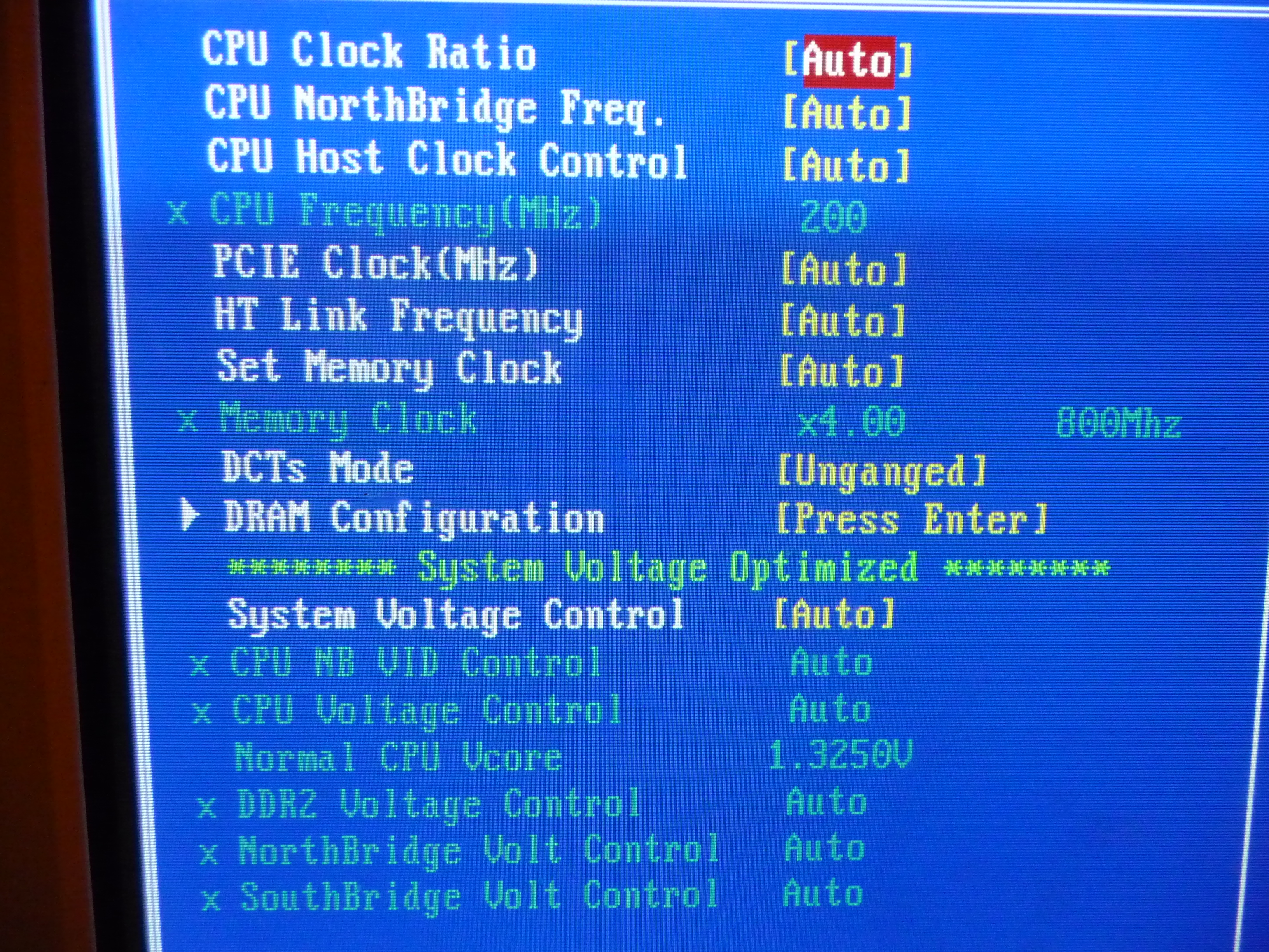

    https://obrazki.elektroda.pl/78_1246390513.jpg tak wyglada bios

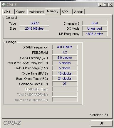

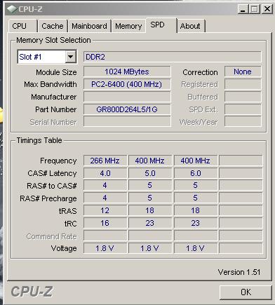

    parę zdjeć z cpu-z
    i tu mam pytanie. bo wyświetla mi 1,4ghz. A procek jest na 2,81. Czy on w zależności od zapotrzebowania zmienia na bieżąco ? Czy to wina tego że jest wszystko auto w biosie. Gdy zwiększyłem mnożnik do 14.5 juz normalnie wszyto wyświetlał.

    Prosiłbym o porady co zwiększać na początku itp

    Pokazuje Ci niższe taktowanie w spoczynku bo zapewne masz włączone CnQ.
    Co do podkręcania. Początkowo próbuj podnosić mnożnik - masz Black Edition więc spróbuj to wykorzystać.
    Zaleta taka, że nie będzie Ci się zwiększać taktowanie pamięci.

    i jeszcze mam pytanie odnośnie tych ustawie w biosie. Za co jest odpowiedzialna cpu north bridge freq oraz ht link freq?
  • #4 6724040
    Mephistofeles
    HT to magistrala HyperTransport, więc to trochę jak taktowanie FSB. Co do north bridga - te procki mają zintegrowany mostek północny? Może to coś z kontrolerem pamięci.
