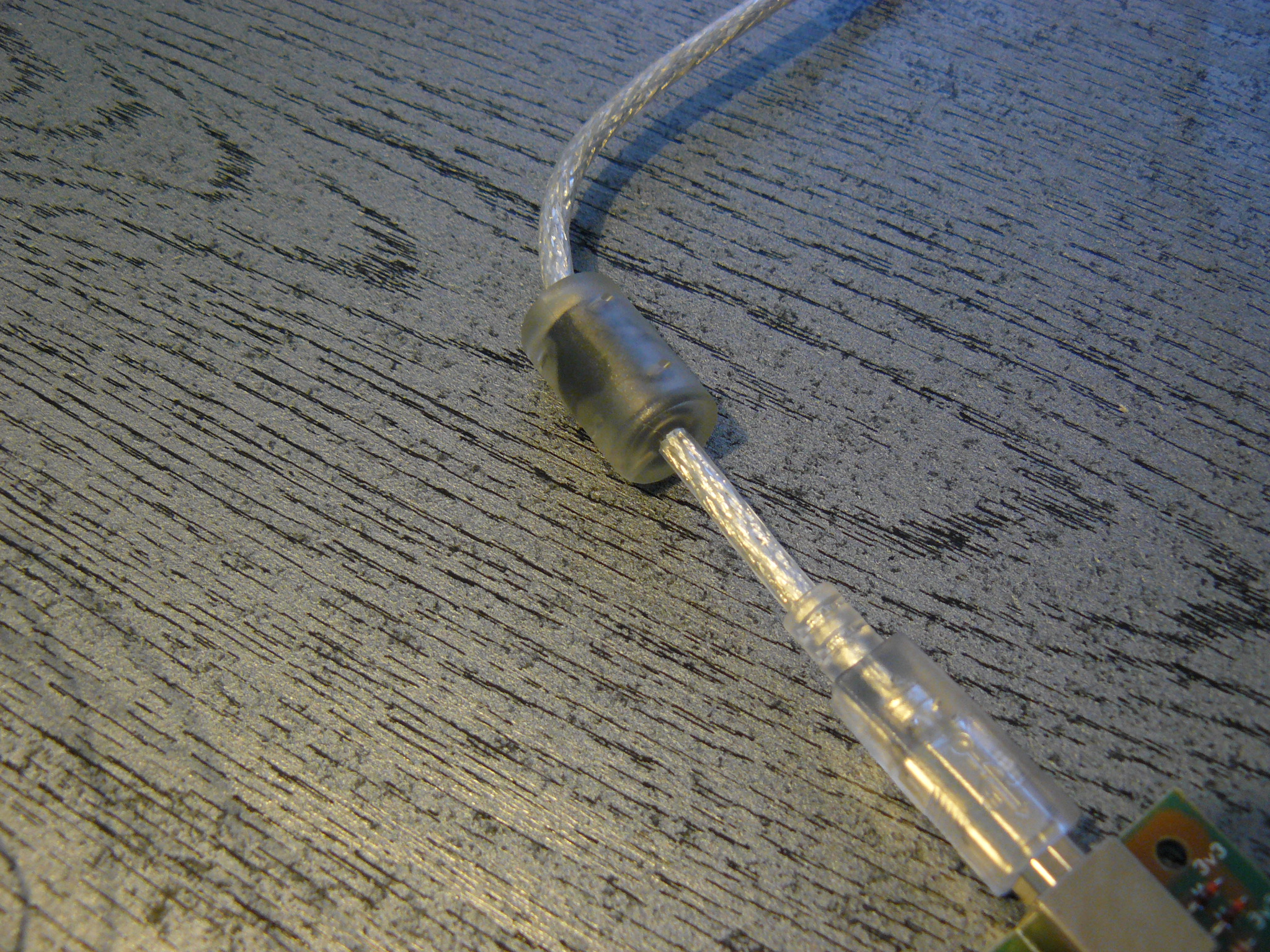

    Mam problem z programowaniem na programatorze zgodnym z stk500, który kupiłem na allegro. Avrdude pokazuje mi coś takiego:
    avrdude: stk500_2_ReceiveMessage(): timeout
    avrdude: ser_send(): write error: sorry no info avail
    make.exe: *** [program] Error 1
    Ale to jest dziwne bo raz mi się zaprogramuje a raz nie, mniej więcej po po połowie(dobrze/źle).
    Mam jeszcze taką uwagę bo poprzednio korzystałem z stk200 na lpt ale chciałem się przenieść "z tym" na laptopa no i kupiłem ten stk500, musiałem jeszcze kupić kabel usb(typ A)->usb(typ B), jest na nim coś takiego:
    [Atmega8][STK500], Avrdude, dlaczego te błędy?
    Może "to coś" jakoś przeszkadza, nie wiem, ma ktoś jakiś pomysł?

    lucas_mcs
    "to coś" to filtr ferrytowy i zmniejsza zakłócenia.
    Zmniejsz szybkość programowania
