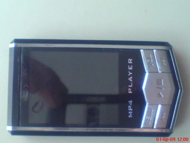

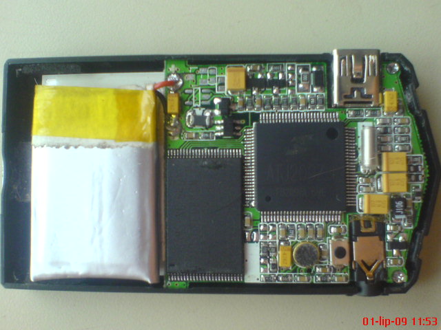

    Witam. Mam taki problem. Moje MP4 1GB z FM po nieudanej aktualizacji nie włącza się, ekran jest ciągle czarny i nie moge znaleźc oprogramowania do niego.
    MP4 jest z chińskiej firmy Freedata model FD1505P4
    Nazwa chipsetu to Samsung 646 K9L8GO8UOM PCBO
    pamięć to ATJ2097H
    Wersja oprogramownia z tego co pamiętam to S1MP3 9.0.48
    KIedy to MP4 uruchamiało się to pojawiała się taka panda, co robi zdjęcie.
    Będe bardzo wdzięczny jak ktoś prześle mi te firmware.
    Foty tego odtwarzacza:
    Martwe MP4 nie włącza sie.
    Martwe MP4 nie włącza sie.[/img]

  • #7 6730330
    grzes3217
    skopiuj firmware na dysk przy pomocy programu s1fwx_v33
    podłącz mp4 do komputera a potem otworz plik extract.bat i postępuj według instrukcji:
    naciśnij dowolny klawisz aby rozpocząć skanowanie w poszukiwaniu mp4,
    wybierz potem literę dysku (dysk wymienny) i poczekaj.
    jak utworzy sie w folderze programu s1fwx plik dump.bin to wyslij mi go na pocztę
