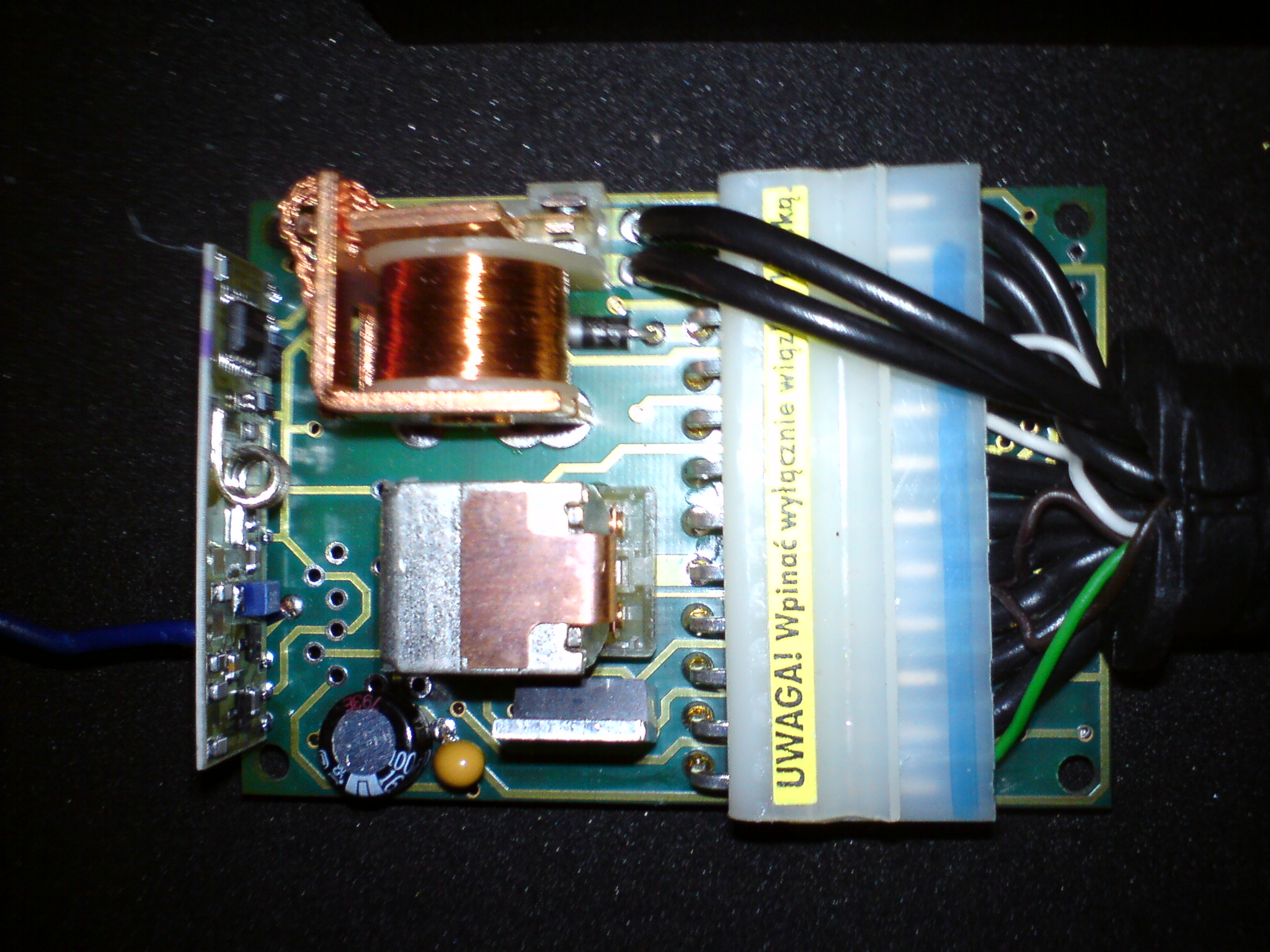

  • #13 3551946
    bober85
    witam
    podłącze się do tematu bo mam podobny kłopot
    szukałem na elektrodzie schematu do alarmu Proxima i natknąłem się na tenpost.
    Co prawda ściągnąłem zamieszczony tu schemat połączeń ale problem w tym że nie wiem jaki konkretnie mam model alarmu, jednak tyle co mogę powiedzieć na jego temat to to że jest on na układzie scalonym PIC16C558 oraz na jednej stronie laminatu jest napis: „Alarm_M4a” i TORAL. nie wiem ma czy ma to jakieś znaczenie. Prawdopodobnie jest to Proxima ZS i ma plombę gwarancyjną wypisaną na listopad 1997 roku (chyba)
    Teraz chodzi o to że praktycznie wszystkie przewody z wiązce są czarne, wobec tego jeśli na schemacie np. przewód nr 2 to „+12V” to nie wiem o który przewód w wiązce chodzi.
    Aha. w wiązce jest jeszcze mała złączka na czujniki dodatkowe, dioda i nic poza tym.
    poniżej w załączniku są zdjęcia mojego alarmu.
    Podam jeszcze konkretne kolory jakie występują w złaczu:
    1. czarny i cienki biały ( to będzie masa bo na końcu ma zaciśnięa.te oczko do przykręcenia)
    2. cienki czarny
    3. czarny
    4. czarny
    5. czarny i cienki pomarańczowy
    6. czarny
    7. czarny
    8. cienki niebieski
    9. czarny
    10. czarny
    11. cienki brązowy
    12. czarny
    Proszę o pomoc w tym temacie za co z góry dziękuje.

    jager dzięki za podpowiedź która mi wysłałeś na maila. Pogrzebałem troche i już wszystko wiem.
    Może komuś sięto przyda więc opisze kable: (liczby 1,2,3... to numer pinu w złączu licząc od lewej strony złącza, zatrzask jest na górze)
    1. czarny i cienki biały ---masa
    2. cienki czarny--- masa pojawiająca sie po uzbrojeniu alarmu
    3. czarny---syrena
    4. czarny---kierunkowskaz
    5. czarny i cienki pomarańczowy--- +12 V zasilania
    6. czarny---kierunkowskaz
    7. czarny---otwórz (sygnał masy)
    8. cienki niebieski--- podanie tutaj masy aktywuje alarm
    9. czarny--- krańcówki drzwi
    10. czarny---+12 V po stacyjce
    11. cienki brązowy--- + dla LED
    12. czarny ---zamknij (sygnał masy)
    to by było na tyle.
    pozdrawiam

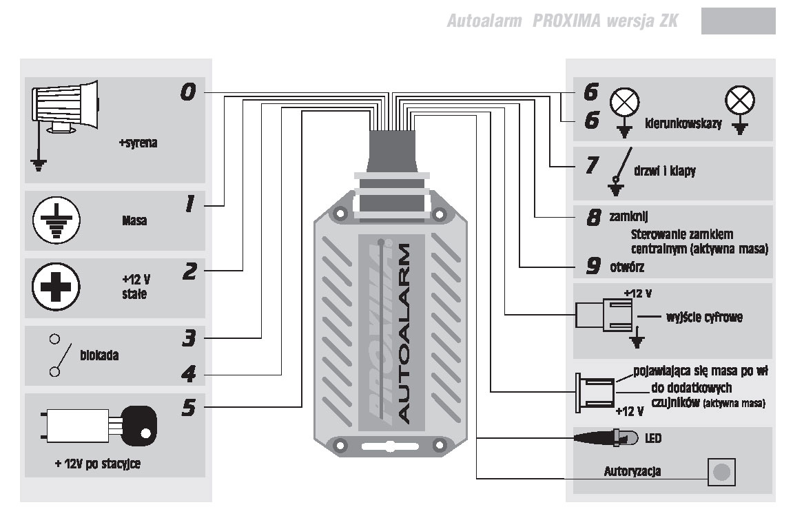

  • #20 3581857
    majes84
    zalezy jaka wersja proximy .. ja znalazlem cos takiego u producenta:
    0 - syrena +
    1 - masa
    2 - +12V stale
    3 i 4 - blokada
    5 - +12V po stacyjce
    6 - kierunkowskazy
    7 - krancowki drzwi i klapy
    8 - zamknij sterowanie zamkiem centralnym (aktywna masa)
    9 - otworz sterowanie zamkiem centralnym (aktywna masa)
    - wyjscie cyfrowe +12V
    - masa dodatkowych czujnikow
    - led i autoryzacja
    Autoalarm Proxima - pinologia.
