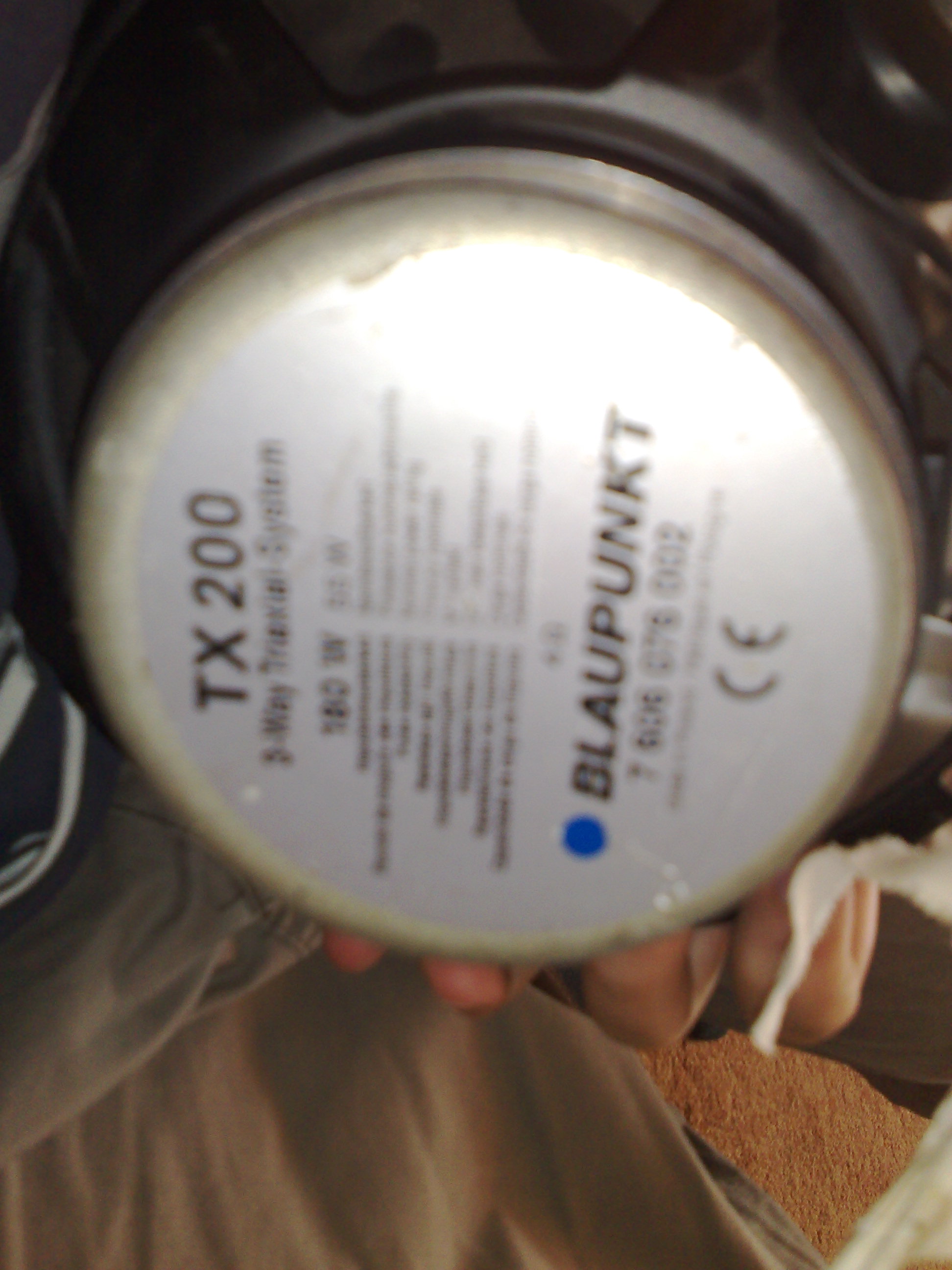

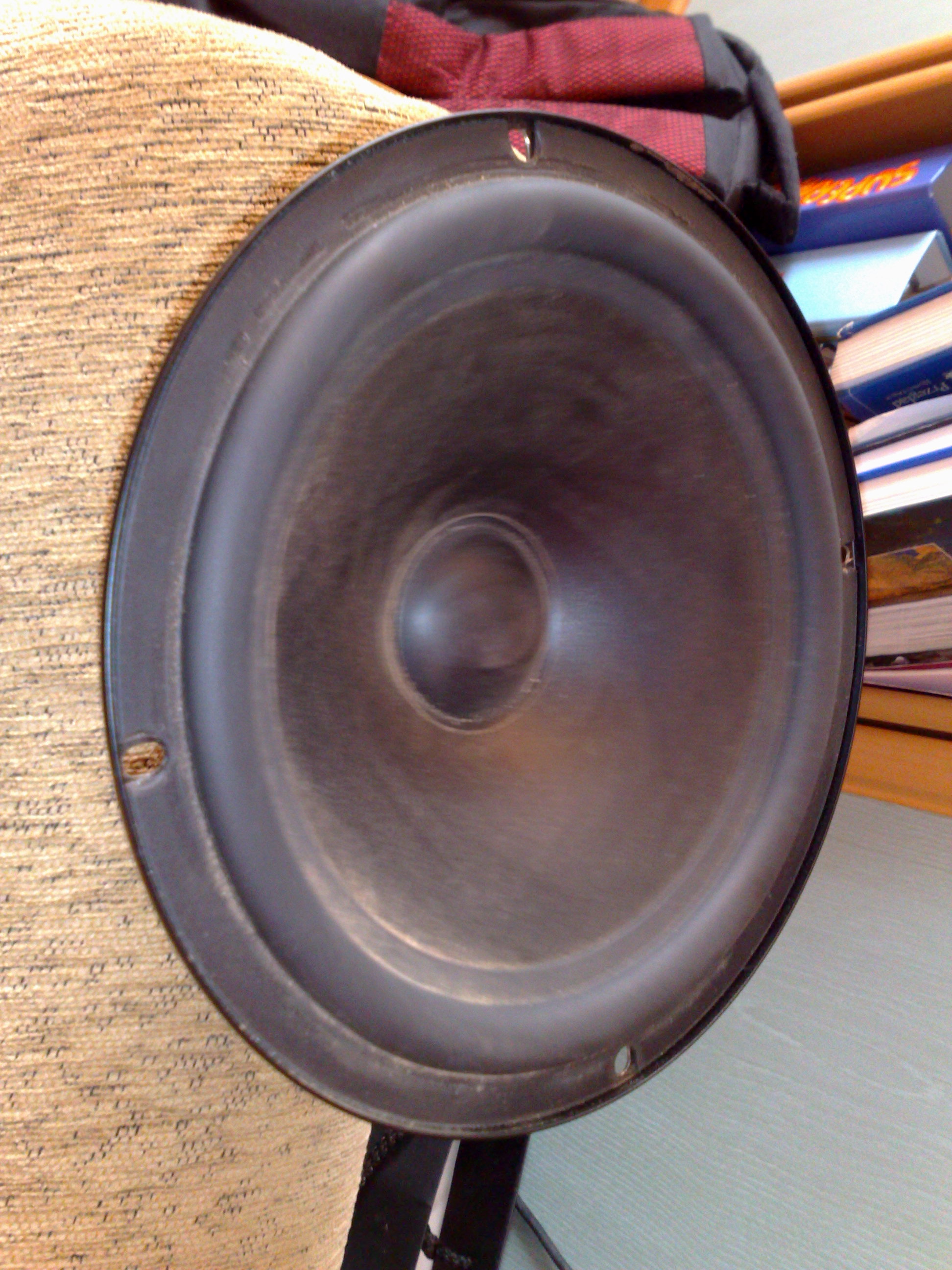

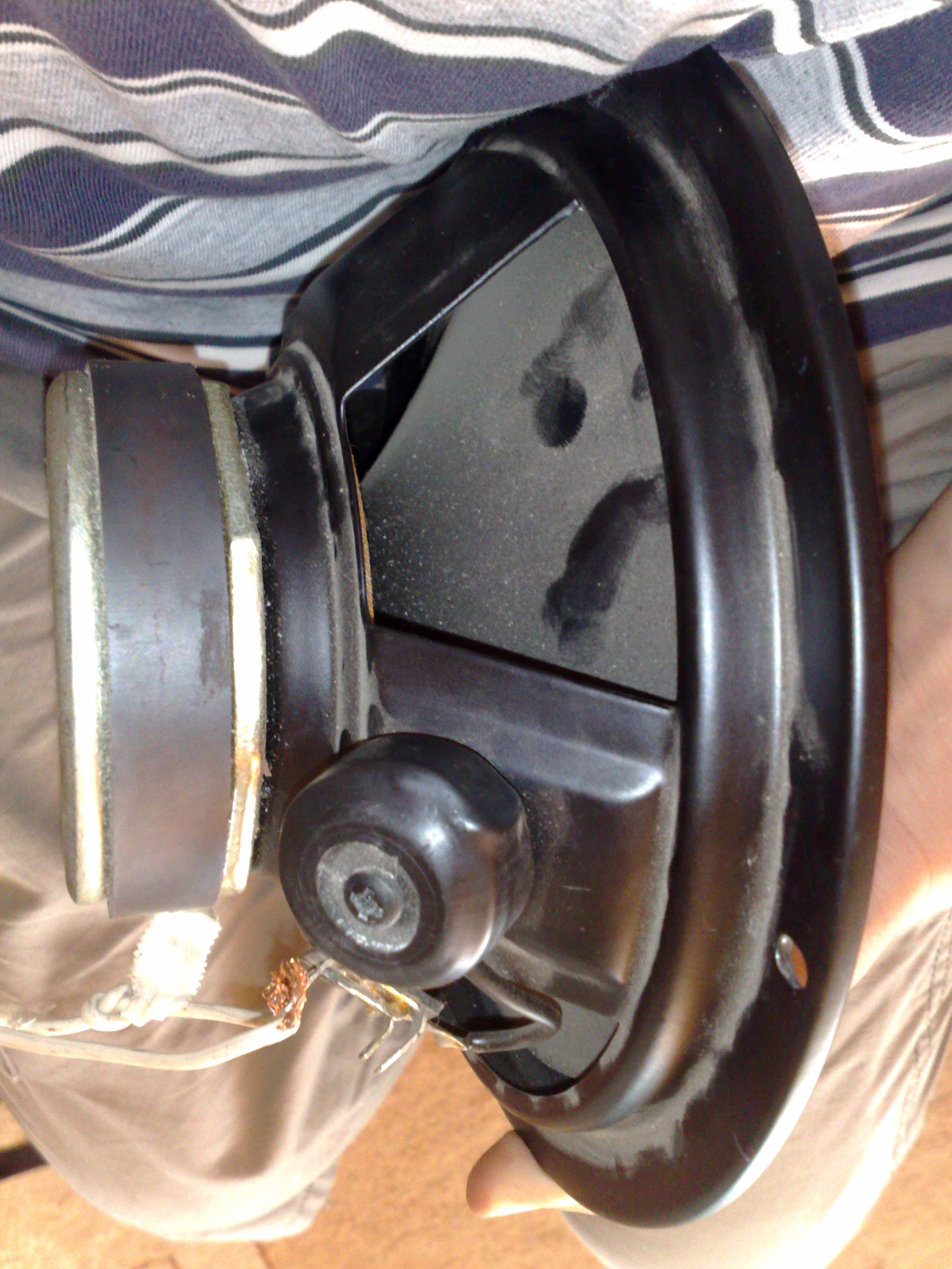

    MajcheR1995
    Proszę bardzo.
    A i jeszcze 1 jaki by wzmacniacz do tego pasował nie musi być samoróbka jak napisałem w 1 poście :P

    wiewior_kg
    To jest 8" tak ??
    Jako dodatkowy głośnik do kompa, no nie wiem, chyba, że jako subwoofer.
    Możesz go wsadzić w obudowę 15-25 litrów, zamkniętą, mocno wytłumioną i napędzić go chociażby TDA 7294. Cudów nie wymagaj, ale jako wspomagacz dolnego zakresu częstotliwości w zestawie komputerowym może się sprawdzić.

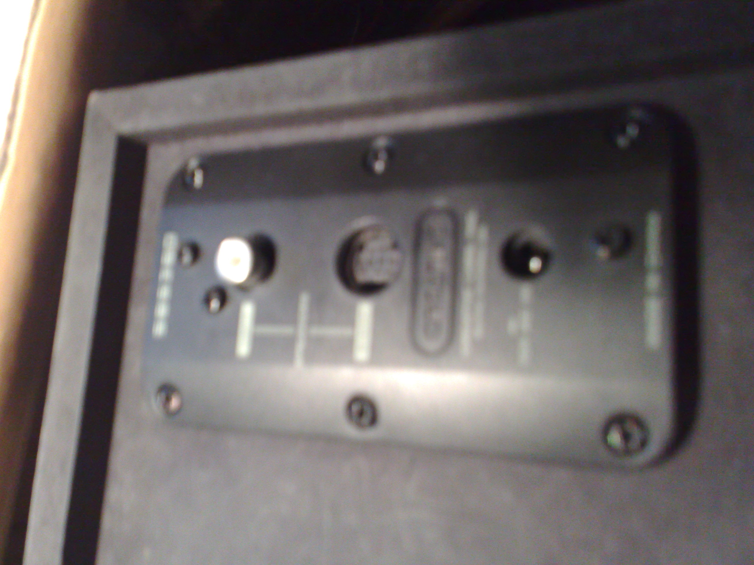

  • #9 6732371
    MajcheR1995
    To jest środek satelity
    Blaupunkt TX 200 - Co mogę z tym zrobić?
    To sub zewnątrz:
    A to wewnątrz:
  • #10 6732582
    wiewior_kg
    Strasznie niewyraźne to zdjęcie subwoofera z zewnątrz.
    Czy te kabelki czarno-czerwone to nie są keble sygnałowe prowadzące do końcówki mocy subwoofera ?? Jeżeli tak to wystarczy podmienić końcówkę (oczywiście zasilacz też należało by wymienić) i wszystko powinno byc ok.
