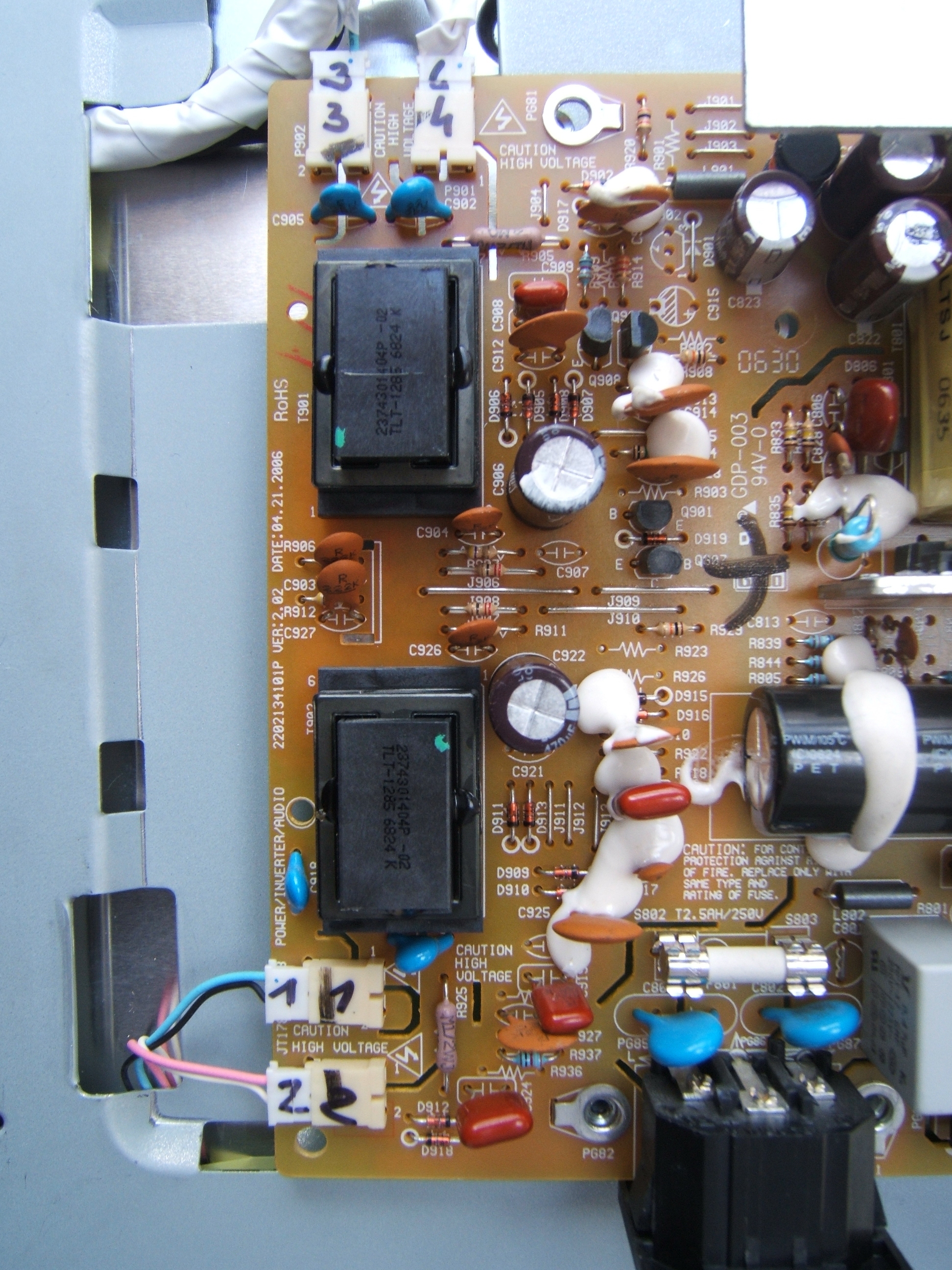

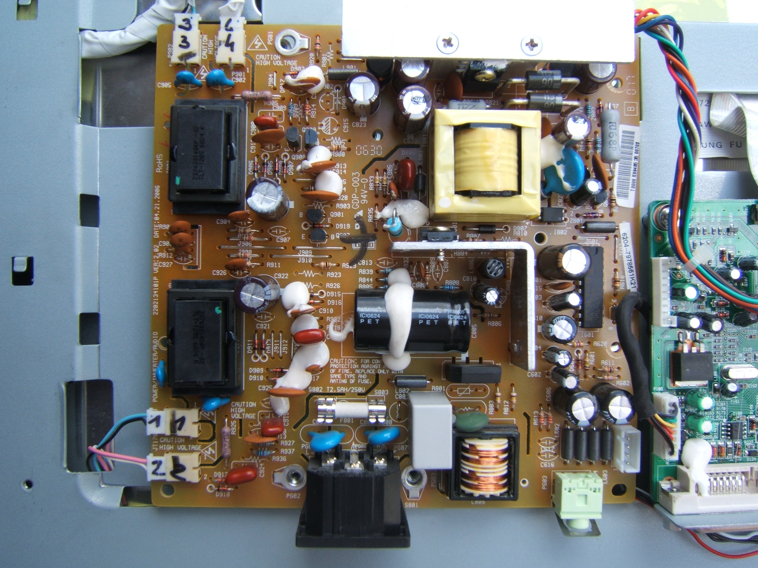

    Witam. Monitor jak w temacie. Potrafi działać bez zarzutu (np po nocy) przez 30-60 minut. Następnie podświetlenie matrycy gaśnie (monitor cały czas działa - da się słabo widzieć jasne obiekty). Po wyłączeniu i włączeniu obraz pojawia się na około 2 sek i lampy gasną. Czytałem wiele tematów, ale niestety metoda "wymień wszystko" nie wchodzi w grę ponieważ jestem w irlandii (na zad...iu) i kupno jakichkolwiek części nie wchodzi w grę (muszę zamawiać - najlepiej z polski). Do tej pory wymieniłem dwa elektrolity (470micro) w inwerterze. W którymś momencie zauważyłem też że na jednym kabelku prowadzącym do lampy jest przebicie ("fioletowy" prąd zasuwa do obudowy i cichutko skwierczy) - zaizolowałem, ale nadal się wyłącza. Dodam jeszcze że izolacja kabelka nie jest uszkodzona.
    Za pomoc dziękuję
    Dołączam dwia zdjęcia (może pomogą):
    1. Cała płytka (inwerter, zasilacz, i wzmacniacz audio)
    Yusmart 178GP-C podświetlenie matrycy
    2. Wycinek tylko inwertera

    Model zasilacza/invertera/audio to: JT178DP1GD-3
    Znalazłem w necie że takie same są w Hannstar 19"
    Wymienilem jeszcze kondensatory na wyjściu wysokiego do lamp.
    Przełączałem lampy, Podłączałem tylko jedna, bez zmian.
    Proszę o jakąkolwiek pomoc.

    Znalazłem układ OZ9936GN oraz dwa MOSFETy STM6930A.
    Pytanie: czy jeżeli usunę mosfet z jednaj gałęzi to podłączenie invertera będzie bezpieczne? (chcę sprzwdzić czy jeden z nich nie jest uszkodzony).

    Mosfety sprawdziłem, żadnych zwrać wszystko wygląda ok.
    Zmierzyłem trafka:
    1. pierwotne 0.8R wtórne 364R
    2. pierwotne 0.8R wtórne 367R
    Jakieś jeszcze pomysły ?
    Edit: 08 Lip 2009 15:22
    Poddaję się.
    Wymieniłem kondenstaory, tranzystory c945p, sprawdziłem świetlówki i nic. Gaśnie po 2 sek. I monitor pójdzie na części (może coś się kiedyś przyda).

    Wypisujecie różności. Gaśnięcie po 2 sekundach tzn, że przetwornica od pompki napięciowej się zatyka. Tak krótko kolego wymień elektrolity tam gdzie masz przegrzany laminat z tego co przed chwilą oglądałem to do góry wypłynął ci c822 może się mylę ale chodzi o ten co ma brudną górę a obok niego jest 2 podobne
    Powodzenia
    Tadek z Wrocławia
    Nigdy nie musiałem wymieniać żadnych tranzystorów w takich przypadkach, zawsze kończyło się na wymianie pojemności na pierwszym stopniu przetwornicy pompki napięciowej. I żadnych filozofii

    Kondensator nie wypłynął (to jakieś maźnięcie markerem jest), mimo to wymieniłem wszystkie elektrolity na płytce i ciągle to samo.
    Podejrzewam trafa (albo jedno). Przez te 2 sek jak działa słysze cichutkie syczenie w okolicy traf. Nie wiem może to normalne. Aż tak się nie znam (napisane mam w profilu że komputerami się zajmuję, a monitorek mi wpadł, więc jak naprawię to mój, a jak nie to żadna strata)
