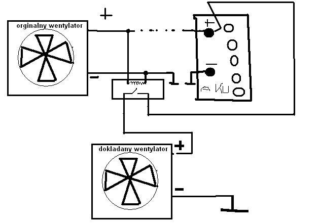

    Witam!
    Dokladam drugi wentylator. Chce zeby wlanczal sie on razem z orginalnym. Chce wpiac dodatkowy przekaznik w przewod orginalnego wentylatora. Bezpiecznik wentylatora to 15A.
    Jaki przekaznik zastosowac ? Logiczne jest wogole zeby puszczac przez cewke przekaznika taki prad ?
    Dolozenie dodatkowego wentylatora, jaki przekaznik ?
    Jakie inne rozwiazanie moge zastosowac ?

    ja bym to zrobił tak...
    oczywiście po drodze przydałyby się jakieś bezpieczniki.

    elektrit napisał:
    cewka przekaznika wytrzyma prad wentylatora ?
    hmm..cewka rownolegle z wentylatorem. Ile pradu ciagnie taka cewka przekaznika ?

    Wytrzyma, bo ten prad wcale nie poplynie. Poplynie tylko pareset miliamper zgodnie z rezystancja cewki i prawem Ohma - orginalny wentylator nawet nie drgnie. Podlacz przynajmniej tak, jak namalowal kolega Marek_jaw

    jasne że wytrzyma tylko że wentylator się nie ruszy
    chłopie - ze schematu wynika jasno że cewka jest podłaczona równolegle do wentylatora a więc prąd wentylatora przez nią nie płynie a jeśli chodzi ci o drugi wentylator to jego prąd płynie przez styki przekaźnika czyli tak jak ma być
    a z drugiej strony to widzę że nie kumasz jak działa przekaźnik i po co on jest więc chyba lepiej do elektryka
    pozdrawiam

    Moja konwencja szeregowo spali cewke.
    Konwencja rownoleglej cewki nie ruszy orginalnego wentylatora.
    Moge prosic o jakis innny pomysl?
    Moge wpiac sie w czujnik termorezystora wlacznika wentylatora. Tylko pomyslu brakuje mi jak zaadoptowac przekaznik w to miejsce.

    namlooc
    Ok zmieniam konwencje.
    moge dac dodatkowy przekaznik rownolegle ze starym ?
    (na czerwono dodatkowy przekaznik)

    namlooc
    elektrit napisał:
    Przecież to nie jest równolegle tylko szeregowo
    tfu myslalem dobrze zle narysowalem
    juz poprawione

    enauto
    Poziom 29  
    A gdzie bezpiecznik i w którą stronę będzie się obracał dołożony wiatrak ?

    namlooc
    robie tak:
    Boje sie dawac wiekszy bezpiecznik i podlanczac stary wentylator rownolegle z drugim nowym.
    edit..zly bezpiecznik dalem..dwa 15A, jeden 7,5 powinno byc
