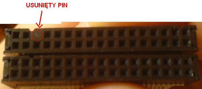

    Otóż mam taki problem (może banalny ale jednak), że do mojej płyty głównej (Foxconn P35A-S) nie był dodany kabel FDD (używka), więc wziąłem stary z AsRocka K7VT2 aby podpiąć stację dyskietek. Okazało się że taśma nie pasuje do złącza na płycie.
    Taśma FDD- pusty pin w innym miejscu niż na płycie
    Na płycie nie ma pinu 2, a na taśmie nie ma pinu 3 przez co kabel nie pasuje.
    Teraz moje pytanie:
    Gdybym wytopił czymś dziurkę (np. gwoździem) w tym pinie 3 na taśmie, to stacja dyskietek będzie działała?

    Dawno nie bawiłem się z taśmą FDD, ale nie wiem dlaczego nie włożysz do gniazda drugiej strony taśmy?
  • #3 6734391
    DollarMan
    Odpowiedź jest prosta, ponieważ niestety w FDD mam taką samą wtykę jak w MoBo :| czyli brak drugiego pinu.
    Wracając do tematu:
    Wie ktoś czy taka operacja się powiedzie?
    #4 6734644
    Mery84
    Owszem powinno zadziałać się nie dowiesz jeśli nie spróbujesz.
    Swego czasu podobny zabieg robiłem podłączając taśmę 80 żyłową do HDD do płyty, z kontrolerem ATA33. W płycie jest komplet bolców, a we wtyczce jedna dziurka jest zaślepiona, wystarczyło wypalić szpilką i po kłopocie :).

    Jednak zaryzykowałem i wszystko działa :D A myślałem, że będę musiał kumplowi zawinąć taśmę ;) Zamykam temat.
