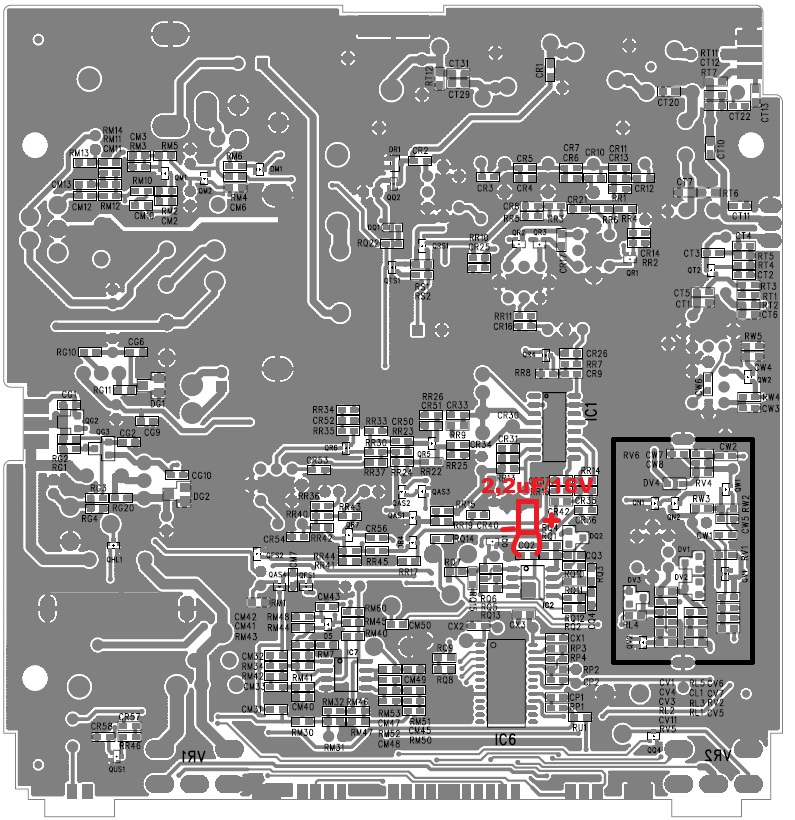

    waldi26

  • #4 6839097
    waldi26
    Jakby komuś się miało przydać:
    do CQ2 (przy wejściu "-" wzmacniacza operacyjnego IC2-A KIA358F) przylutowałem równolegle kondensator elektrolityczny 2,2uF(ja miałem pod ręką na 50V) i radio nie do poznania:)
    Squelch przestał być taki nerwowy nie wcina się w ciszę nie urywa wypowiedzi nawet automatyczny sq zaczął działać.
    Nawet trochę wyżej podkręcony SQ nie rwie co może rekompensować brak RF Gaina.
    Wlutowanie trochę kłopotliwe ze względu na montaż SMD i miniaturowe odległości między elementami ale zaostrzonym grotem dało się.
    Od dziś po testach w trasie i 3mieście jestem super zadowolony z radyjka.
    Może komuś się przyda
    Modyfikację robisz na swoją odpowiedzialność
    tti 550 squelch jak poprawić histerezę
    Edit:
    Po testach z wartościami pojemności od 2,2 do 12,2uF doszedłem do wniosku, że 4,7u najlepiej pasuje (przynajmniej dla mnie) przy 6,9u (2,2 + 4,7 równolegle) ASC działa super ale wyczuwalne jest opóźnienie przy odbiorze, trochę urywa początek odbieranej wypowiedzi i ok 0,5sek szumu po zakończeniu wypowiedzi.
    Ja zostawiłem 4,7u

    adamp53
    ...temat zleżały, ale jak choćby ja, czasem ktoś tu zagląda.
    Istotnie, w moim radyjku squelch fabrycznie działał fatalnie.
    Próbowałem zrobić usprawnienie tego radia tak, jak tu opisane (nie chciało mi się myśleć), przez dołożenie kondensatora, ale to niewiele daje. W końcu sam zanalizowałem schemat, zrobiłem sobie przeróbkę/naprawę, a oto podsumowanie:
    - dołożenie kondensatora oczywiście nie zmienia histerezy (a przecież tak brzmi temat), tylko daje pewne opóźnienie reakcji, scałkowanie... przeróbka bez zrozumienia tematu...
    - za histerezę squelch odpowiadają rezystory RQ5 (3,3MΩ) i RQ13 i z tym ostatnim był problem! Na schemacie jest 100kΩ, na płytce fabrycznie miałem 10kΩ! I to była wada fabryczna! 3,3MΩ w sprzężaniu zwrotnym z 10kΩ to żadna histereza. Prawidłowo powinno być tak jak na schemacie lub podobnie. Po wymianie na 100kΩ histereza działa prawidłowo, radio też!
    Być może w fabryce na automacie ktoś pomylił szpule 100kΩ i 10kΩ i poszła seria radii wadliwie działajacych , ale w sposób trudny do wychwycenia.
    - odpowiedź na temat: histerezę można zmieniać stosunkiem RQ5 do RQ13 - im mniejszy tym głębsza histereza, sensowne wartości tych rezystorów to odpowiednio pojedyncze MΩ i setki kΩ; stosunek to kilkanaście do drobnych kilkadziesiąt (przy 3,3MΩ i 10kΩ to było aż 330 !!)
    - rezystory można znaleźć w okolicach tego scalaka IC2
