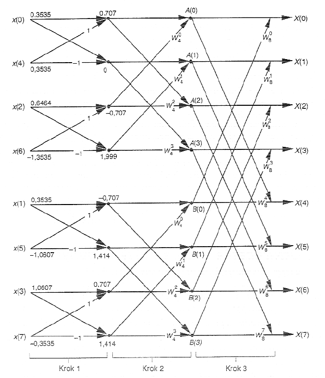

    Udało mi się napisać program liczący z 1024 próbek DFT[512 prążków]
    wygląda to tak http://edytor.elektroda.net/out-9.avi 1280x1024(_at_)4.32MB
    Ale mam problem z FFT, ponieważ nie za bardzo rozumiem jak to działa.
    1. najpierw liczy się 2 punktowe DFT dla każdej pary próbek -> wyliczone wartości DFT następnie trafiają na "motylki" i teraz moje pytanie czy na każdym poziomie tych motylków liczy się ponownie DFT?
    2. kolejność próbek wejściowych można zmienić stosując negację binarną, powinno się to zrobić na wejściu czy na wyjściu, czy to bez różnicy?
    _edit: dodam iż rozumiem jak działa DFT, i jak jest wyliczana, łącznie z liczbami zespolonymi, skąd bierze się wysokość prążka, od czego zależy przeciek, co to jest okienkowanie itp.

    załóżmy N=8
    [solved]FFT potrzebna mała pomoc
    Mój algorytm[niekompletny] liczy 2 punktowe DFT[1 i -1] z próbek poddanych przestawieniu[1 warstwa][czyli po prostu dodaje i odejmuje] a umieszcza te dane w tablicy pierwszej[size=8][to prawa strona 1 warstwy] dalej już pojawia się część urojona więc dane po przemnożeniu pakowane są do 2 tablicy[dlatego że nie można ich tak po prostu dodać] później kolejne mnożenie i 3 tablica później jest to sumowane i wyciągana wartość prążka. Oczywiście jest tu za dużo obliczeń bo alg nie jest skończony.
    Aktualnie próbuje coś zdziałać przy pomocy książki "Wprowadzenie do cyfrowego przetwarzania sygnałów Richard G. Lyons"
    co to dualnośc niestety nie wiem co to jest, w ogóle się nie znam na tak zaawansowanej matematyce[chociaż bardzo lubię matematykę] więc mi to średnio idzie, ale się ucze :D.
    ...i wtedy mnożąc jest przez kąt fazowy otrzymujemy takie same operacje jak w DFT(N)
    miałem na myśli że teoretycznie to jest to samo bo licząc DFT mamy 8 mnożeń zespolonych, a licząc w FFT każdą próbkę oddzielnie mamy podobną liczbę mnożeń tylko że wcześniej wykonane mnożenia można wykorzystać, żeby się o tym przekonać muszę sprawdzić wszystkie "W" w tym przykładzie i porównać z DFT, oczywiście mogę się mylić :P
    Coś mi tu nie pasuje w tym zdaniu, to nie jest DFT tylko synteza widma.
    w książce piszą że FFT to DFT ze zmniejszoną liczbą obliczeń, oczywiście mogę to źle odbierać bo dopiero zacząłem to rozumieć.
    A skoro sygnał wejściowy był rozkładany z przeplotem (na próbki parzyste i nieparzyste) to teraz w taki sam sposób trzeba poskładac ale nie sygał a jego widmo. Tu sprawa się komplikuje, o ile poskładanie dwóch sygnałów jest proste, bo wystarczy interploracja i uzupełnienie zerami dodatkowych próbek. Następnie jeden sygnał należy przesunąć o 1 próbkę. Dodając te dwa sygnały uzyskamy sygnał oryginalny, bo próbki jednego sygnału trafiają na dodane zera drugiego sygnału.
    co do tego uzupełniania zerami to ja piszę o algorytmie Cooleya-Tukeya, ten z motylkam i tam nic nie znalazłem nic o uzupełnianiu zerami
    i
    następnie przesuwa się sygnał o 1 punkt czyli wykonuje się splot z funkcą delta. W dziedzinie częstotliwości odpowiada to pomnożeniu widma przez sinusoidę.
    tutaj też trochę nie rozumiem, przesuwanie gdzie? splot z funkcją delta?.
    przeanalizuje jak się ma FFT do DFT i dokończę algorytm bo aktualnie mi wywala jakieś bzdury[problem z rzutowaniem zmiennych] na ostatnim poziomie czyli tak gdzie się wylicza już wysokość prążka.
    Według mnie DFT to jest zwykły filtr[cyfrowy?] na każdy prążek a FFT to DFT tylko inaczej liczone.
    #8 6754663
    Aro_
    Tak, FFT wymaga dużo mniej obliczeń (N*log2N) od tradycyjnego dyskretnego DFT (N*N), ale daje identyczny wynik, jest to ta sama operacja matematyczna, ale obliczana różnymi sposobami.
    To uzupełnianie zerami, przesuwanie i sumowanie to jest właśnie motylek. Chciałem tylko wyjaśnić, że motylek to nie transformata DFT, ale widać jeszcze bardziej pogmatwałem. Może spróbuję tak:
    Powiedzmy, że masz sygnał abcdefgh, który poddajesz transformacie przez FFT. Czyli musisz rozdzielic sygnał na powiedzmy 4 dwupunkowe.
    Całośc wygląda tak:
    1. podział na parzyste i nieparzyste (numery próbek!, nie myl z rozkładem parzysto-nieparzystym, bo to całkiem co innego) otrzymujemy: aceg i bdfh
    2. kolejny podział na 4 sygnały: ae cg bf dh
    3. 2-punktowa transforamta DFT: ae->DFT->AE, cg->DFT->CG itd.
    4. Motylki, czyli synteza widma. Łączenie każdych dwóch widm. Tu pokaże o co chodzi z tymi "zerami":)
    AE i CG mają się stać jednym widmem, tylko jak to zrobić... trzeba podpatrzyc jak to się robi w dziedzinie czasu.
    ae i cg mają połączyc sie w aceg czyli trzeba poddac je interploracji i uzupełnic zerami: a0e0 oraz c0g0. Wciąż nie można ich dodac, jeden z nich należy przesunąc: 0c0g, piąta próbka wynosi 0 i nie musimy się nią martwic. Po tych zabiegach można dodac sygnały: a0e0 + 0c0g = aceg. Udało się, ale trzeba zrobic to samo w dziedzinie częstotliwości. Ale jak? Podpatrzymy jak mają wygląda widma tych sygnałów: a0b0->DFT->ABAB, 0c0g->DFT->? uwaga! sygnał jest przesunięty, żeby Cię nie martwic, musisz uwierzyc mi na słowo że takie przesunięcie sygnału w dziedzinie czasu to to samo co pomnożenie widma przez sinusoidę. Czyli nasze widmo będzie wyglądac tak: 0c0g->DFT->C*sin(90) G*sin(270) C*sin(90) G*sin(270). Tak naprawdę trzaba uwzględnic częśc rzeczywistą i urojoną, gdzie sinusoida jest przesunięta o -90 stopni. Widmo urojone dla tego przypadku będzie wynosiło 0000 gdyż wartości sinusoid dla 0 i 180 stopni też są zerowe. No i doszliśmy do rozwiązania a więc AE i CG dają widmo A+C*sin E+G*sin A+C*sin E+G*sin, pod skróceniu A+C E-G A+C E-G. BF i DH łączymy tak samo.
    5. dalsza synteza widma, łączenie 2 widm 4 punktowych. Robi się to tak samo jak wyżej, tylko mnoży się już przez 4 wartości sinusoidy (lub kosinusoidy, jak komu wygodniej:) dla części rzeczywistej i 4 wartości przesuniętej sinusoidy dla wartości urojonych.
    6. możemy cieszyc się wynikiem 8punktowego szybkiego przekształcenia Fouriera:)
    To jest moje rozumowanie, ale spotkałem się z innymi bardziej zagmatwanymi matematyczne.
    Dodam, że gdy kiedyś chciałem od początku napisac algorytm FFT to zatrzymałem się na 16 punktach... potem uznałem wyższośc algorytmu Cooleya-Tukeya. Mój był strasznie chaotyczny i mało uniwersalny, a dalsze zwiększanie ilości próbkek było bezcelowe. Ale to było dawno, jeszcze do końca nie wiedziałem co to FFT :P
    Jeśli chcesz mogę wrzucic sprawdzone algrorytmy dla dowolnej 2^N liczby próbek, mam ściągniętego z neta w C, oraz przerobiony na basica, w 100% dobry, zarówno dla liczb zespolonych, jak i zoptymalizowany dla rzeczywistych.
    Miałem kiedyś tą książkę o której piszesz, są tam ciekawe przykłady, ale o ile pamiętam autor pisze jak działa FFT, ale już nie tłumaczy. Dokładnie nie pamiętam, wiem tylko że to była moja pierwsza książka o DSP i bardzo się przydała.
    Cóż DFT jako zespół filtrów dla każdego prążka... no, można sobie to tak tłumaczyc na początek, łatwiej zrozumiec podstawowe zastosowanie, ale pamiętaj że DFT to przejście z dziedziny czasu do dziedziny częstotliwości, bez utraty informacji o sygnale.

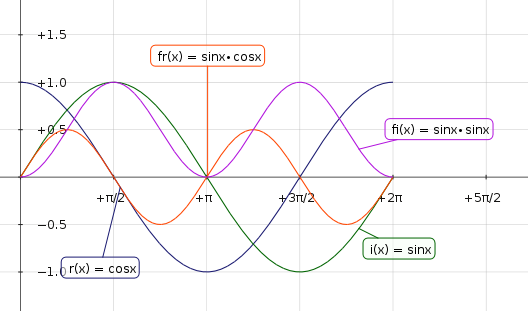

    wydaje mi się że mam rację, ale spójrz na poniższy wykres.
    hipotetyczny pierwszy prążek, wiem że normalnie będzie w innym miejscu przechodzić przez zero ale tak jest czytelniej.
    sygnał wejściowy sin(x)
    r(x) to wartości części rzeczywistej przez jakie mnożymy sygnał wejściowy.
    i(x) to wartości części urojonej przez jakie mnożymy sygnał wejściowy.
    Jak widzisz po pomnożeniu sygnału wejściowego[którym jest sin(x)] przez część rzeczywistą czyli cos i zsumowaniu sygnału otrzymany wartość zero, natomiast po przemnożeniu sygnału wejściowego przez część urojoną i zsumowaniu otrzymamy wartość 4[obliczyłem].
    fr(x) to sygnał wejściowy * część rzeczywista;
    fi(x) to sygnał wejściowy * część urojona;
    I jak widzisz sygnał fr(x) powstaje, ale się "znosi" podczas sumowania.
    natomiast fi(x) nie zostaje "zniesione" ponieważ jest w fazie.
    teraz napisałem prosty program aby to policzyć:

    i w wyniku dostajemy:
    0	0
    0.5	0.4
    0	1
    -0.5	0.5
    -0.1	0
    0.5	0.4
    0	1
    -0.5	0.5
    suma R: 0	suma I: -4
    wysokość:	4
    kąt:		-90
    czyli wszystko się zgadza
    Dodam jeszcze że gdyby pojawiła się 2 częstotliwość np. sin(x*2) to została by ona zniesiona tak samo przez sin jak i cos czyli nie było by jej w naszym prążku. Natomiast częstotliwości o wartościach innych niż wielokrotność pierwszego prążka pojawią się jako wyciek ponieważ nie zmieści się cały okres[a raczej jego wielokrotność] owej częstotliwości w oknie próbkowania.
    I to by było na tyle jeżeli chodzi o to jak rozumiem DFT :D
    nad tym co napisałeś muszę jeszcze pomyśleć bo jakoś nie mam teraz do tego głowy :P
    #10 6756113
    Aro_
    Zgadza się! To o czym piszesz to metoda korelacyjna, która jest najczęściej stosowana do obliczania DFT (przynajmniej dla N<32, dla większych N stosuje się FFT).
    Wyobrażenie sobie DFT jako filtracji jest dobre i intuicyjne przy analizie widma, jednak samo DFT to nie filtracja! Dopiero cały proces: DTF->pomnożenie widma sygnału przez widmo odpowiedzi impulsowej filtra->odwrotne DFT - to jest filtracja. Od biedy można uznać że czasowo-częstotliwościowe DFT też jest zespołem filtrów, ale nie jestem tego pewien.
    Na koniec jeszcze mała poprawka do pkt 4 poprzedniego postu, bo zapomniałem że mnożenie liczb zespolonych jest trochę inne. (Re=Re1*Re2-Im1*Im2, Im=Im1*Re2+Re1*Im2) Po syntezie widmo urojone nie będzie więc zerowe, tylko będzie miało jakąś wartość.

  • #13 6766299
    skynet_2
    dzięki za pomoc Aro_, mój własny FFT a nie jakiś tam skopiowany już działa :D
    Ale nadal nie mam pojęcia gdzie ty żeś to uzupełniał zerami.
    U mnie działa tylko jedna funkcja licząca wszystkie motylki na dany poziom.

    X[k]=∑x[n]WN^kn
    X[k]=∑x[2r]WN^2rk + ∑x[2r+1]WN^k(2r+1) = ∑x[2r]WN^2rk + WN^k ∑x[2r+1]WN^2rk = a + WN^k b
    W obydwu częściach mamy współczynnik WN^2rk, więc nie musimy go liczyć dwa razy. Poza tym obliczenie DFT o N/2 próbek jest czterokrotnie szybsze i stąd znaczne przyspieszenie obliczeń. DFT jest dyskretną wersją transformaty Fouriera. Aby zrozumieć DFT trzeba najpierw zrozumieć transformatę Fouriera, a to wymaga dużej wiedzy z matematyki. Jeśli jesteś zainteresowany to mogę to wyjaśnić w prosty sposób.
