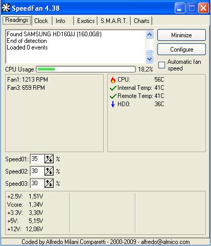

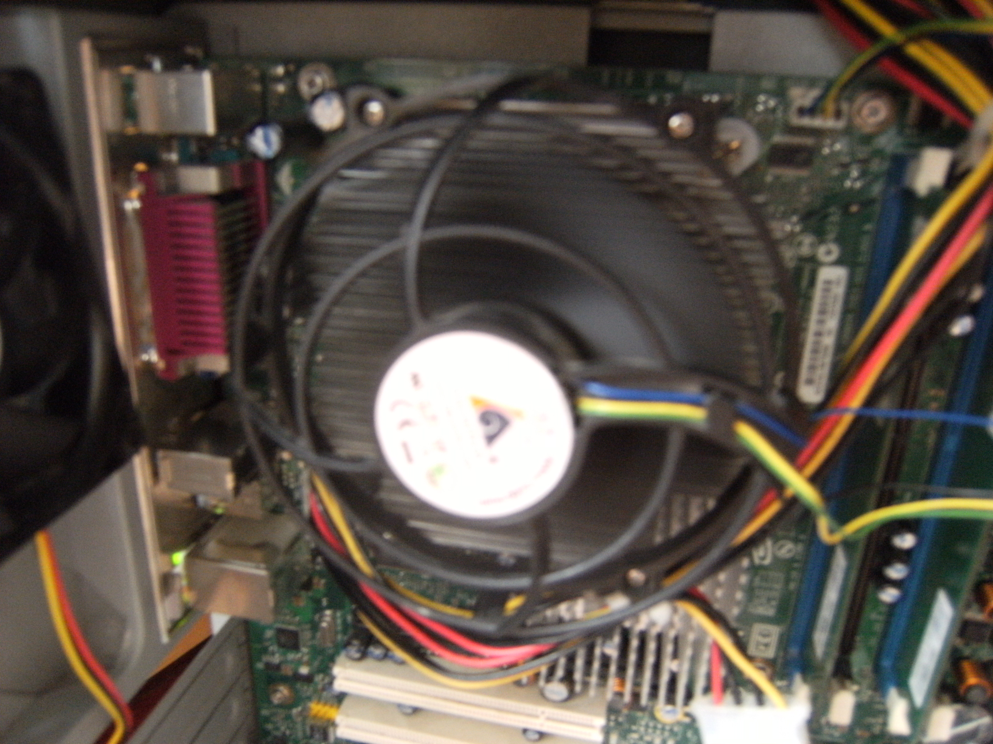

    Witam . Mam taki problem , tydzień temu zauwarzyłem głośną pracę radiatora który chłodzi procesor . Zdjąłem obudowe , wszystko ładnie wyczyściłem , na procesor nałożyłem nowej pasty termoprzewodzącej ( makri nie znam , ale była to srebrna pasta) . Niestety moje temperatury w komputerze są nadal wysokie . Moim zdaniem za wysokie jak na spoczynek komputera(jedynie przeglądarka i gg) :
    Chłodzenie procesora , i kompa
    Nie wiem dlaczego tak jest , ale napewno jest to związane z chłodzeniam dlatego pisze tutaj.

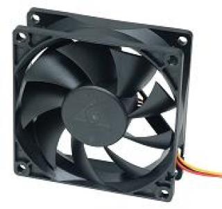

    Myślałem o kupnie nowego wentylatora na procesor , i dwóch takich :
    I mam pytanie co o tym myślicie , czy to będzie dobre rozwiązanie?? A i prosiłbym jeszcze o podpowiedz gdzie umieścić te dwa wiatraczki , do zewnątrz ,wewnątrz itp:?::?::?:
    #2 6737115
    Mery84
    Sprawdź pod jakiej wielkości wentylatory masz przygotowaną obudowę. Docelowo jeden wentylator na tyle obudowy pod zasilaczem wyciąga powietrze na zewnątrz, drugi z przodu wciąga do obudowy.

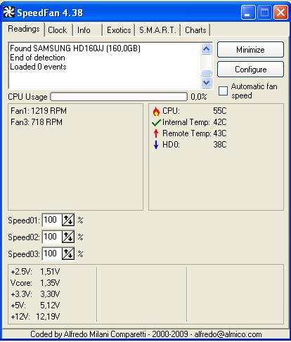

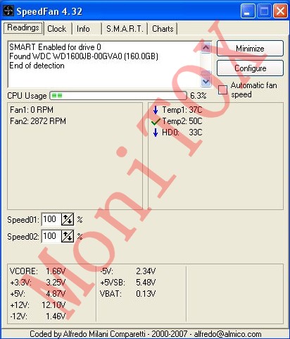

    SpeedFan pokazuje bardzo mało obrotów Fan1 jest od procesora. Sam przy wiatraku 8cm na procesorze mam 2800RPM, jak miałem kiedyś ~6cm dawał mi nawet 3600 RPM. Więc tu może leżeć problem.Specjalnie zainstalowałem SpeedFana. Widac u Ciebie, że masz obniżoną wartość % obrotów i ustawioną na 35 %, zmień na 100% i po problemie.

    marciniwan007
    Chyba jednak nie po problemie ;/
    Temperatura procesora dalej jest taka sama ;/ za wysoka

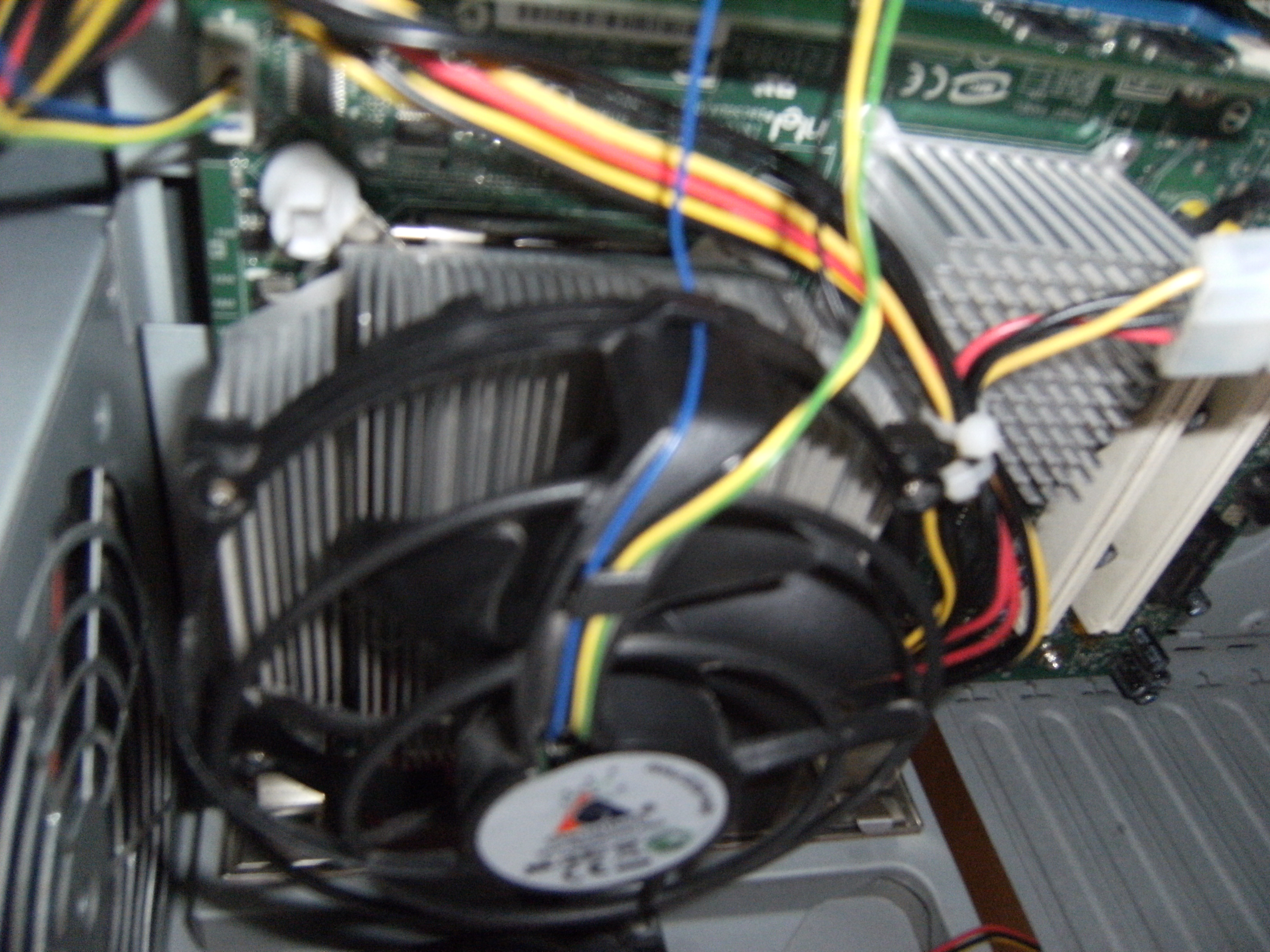

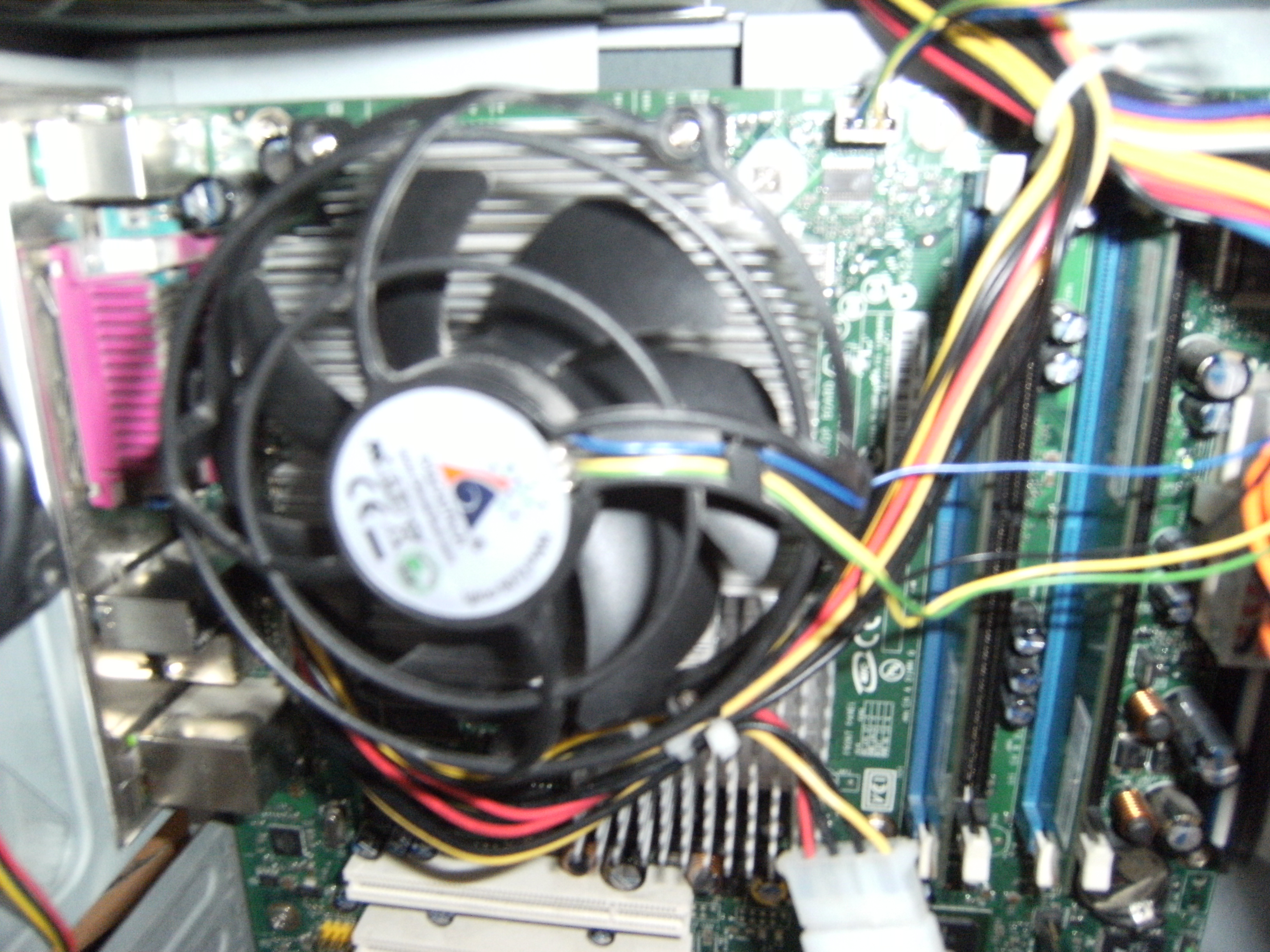

    Aparat i pstryknij kilka fotek jak tam w środku wygląda u Ciebie bo będziemy gdybać bez końca.
    CPU-Z i screen z zakładki CPU pokaż.
  • #9 6737752
    marciniwan007
    Proszę :
  • #10 6737901
    iron64
    Poziom 41  
    Prescott jak kolega Mery84 wyżej wspomniał jest gorący, ale też sporo wytrzymać potrafi, ale ja nie o tym...
    Obroty wentylatora na procesorze masz regulowane przez płytę. Napisz jaka to płyta to nakierujemy co zmienić, aby lepiej było.

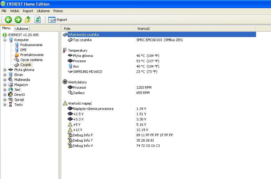

    marciniwan007 obroty nie podwyższyły się. Czy działo się to po instalacji tego behmarka? Odinstaluj SpeedFana i zainstaluj EVEREST Home Edition.
    Możliwe, że SpeedFan wcisnął swoją konfigurację odinstaluj i wtedy zobacz co się dzieje.

    Po zainsalowaniu nie działo sie nic , tzn było tak jak wcześniej . Na karcie gwarancyjnej co do płyty głównej mam tak : Płyta główna INTEL BLKD915GUXLK i915G LGA775 DDR2 GLA
    Temperatura w EVEREST :
