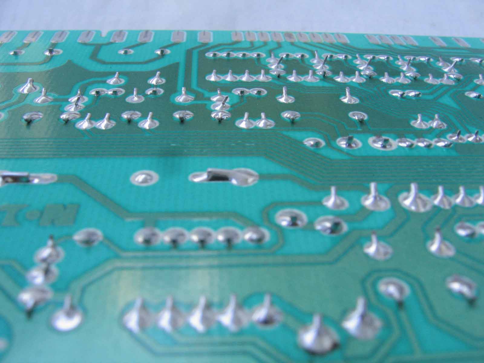

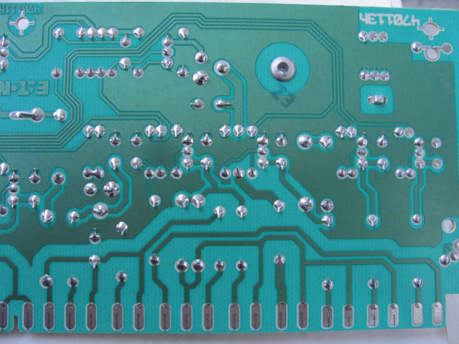

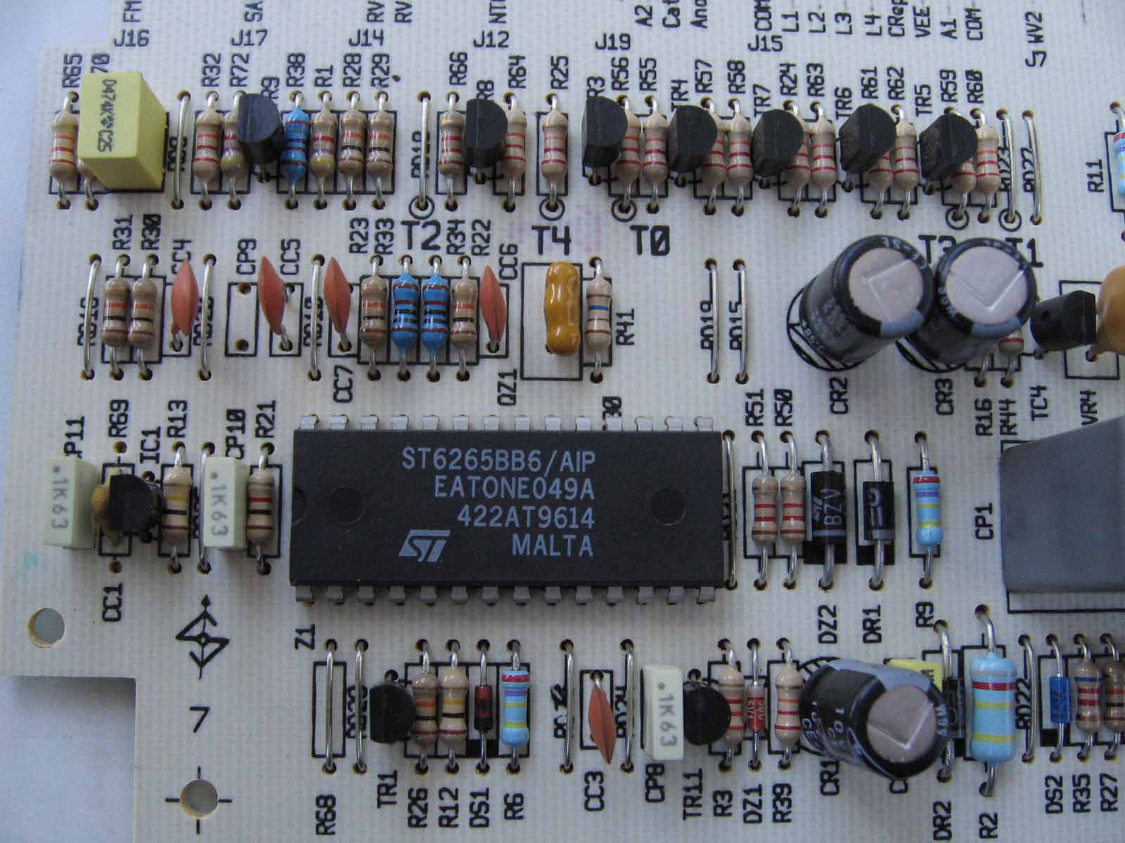

    Po prostu zamieść zdjęcia obu stron płytki PCB bardzo dobrej jakości.
    Natomiast triaki nie mierz na pomiarze oporności tylko na pomiarze diody.
    Pozdrawiam Brać lutującą. :D

    Ok. zaraz porobie, a na razie mam jeszcze jedno pytanie.
    Co do płaszcza i poboru wody - może ktoś będzie wiedział.
    Czy jesli zmywara pobiera wodę to ona sie tak przelewa leciutko < tak jak zamieściłem na zdjęciu czarnymi strzałkami - leci a na dole jakby troszke się zbierała ale potem gdzies odpływa zaraz po tym jak zmywara zaczyna wypuszczać -
    Dziwnie to wygląda jakby ta stróżka była z jakiegoś peknięcia czy co . Tam na początku pierwszej strzałki "może " jest jakies pęknięcie-nieszczelność.
    Czy ktoś wie czy to jest prawidłowe działanie ...czy ona nie powinna się napełnic w tym zbiorniku i pchac wode tam na góre przez ten zielony wężyk ?
    Tak się pytam , może już przesadzam ale szukam winy :D . < najchętniej nagrał bym filmik z tego i tu umiescił, ale to niestety chyba niemozliwe (':wink:')
    PS.
    Możesz mi podpowiedzieć jak ten pomiar zrobić - jak przyłozyć i jak zrobić pomiar diody?

    EDIT:
    Jedyne co wypatrzyłem to tak jakby ciut czarne pod lutem z jednej strony z fotki pierwszej :
    Migający start 25 razy, nie zmywa ! - Whirlpool ADP 962
    To jest lut od R2 i nie wiem czy nawet jesli to czy to skutkowało by takim działaniem zmywarki?

    Opór R2 powinien mieć 820K sprawdź na mierniku.
    Patrząc na płytkę nie widać ewidentnych uszkodzeń więc trzeba szukać miernikiem robiąc pomiary.
    Lecz to potem...
