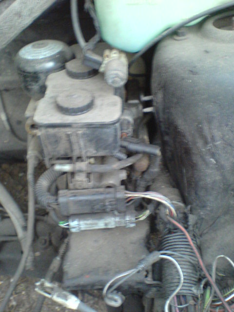

    Witam,czy ktoś wie czy pompa hamulcowa z chryslera voyagera 3.3 pasuje do dodge caravan 3.8 ? :|
  • #2 6743038
    jarsaw
    Jeśli ten sam rocznik to tak , pod warunkiem że oba mają ABS lub go nie mają.
  • #3 6743082
    mitsumaniek
    Tak wygląda pompa chryslerahttps://obrazki.elektroda.pl/41_1246824296.jpg
    A tak dodgeChrysler Voyager 3.3 pompa hamulcowa
  • #4 6743184
    milejow
    Nie ma znaczenia,czy z ABS,em czy bez,obie sa zamienne.nie ma tez roznicy czy chrysler czy dodge(poza tym sporadycznie wystepuja bez ABS,u)
  • #5 6743863
    mitsumaniek
    Witam ponownie,oba auta mają abs Chrysler Voyager 3.3 pompa hamulcowa to jest chrysler.A pompa dodge jest wyżej.Różnica w wyglądzie jest widoczna na pierwszy rzut oka.Ta z chryslera jest tak jakby podwójna :|
  • #6 6843016
    qazws
    to sa dwie inne pompy ta od Chryslera jest z lat 91-93 bardzo awaryjna , przeważnie pompa elektryczna nie pracuje (szczotki) , zapraszam na www.tajemnicevoyagerow.inten.pl tam masz wszystko opisane co zrobc aby działała :)
