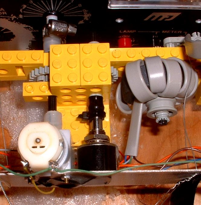

    To urządzenie to nic innego jak skrzynka antenowa sterowana na odległość przy pomocy silników z przekładnią i kilku mechanicznych elementów z zestawów lego. Skrzynka musiała być umieszczona blisko anteny, by polepszyć jakość sygnału, lecz spowodowało to problem - większość radioamatorskiego sprzętu znajdowała się wewnątrz i tylko ten jeden element musiał pozostać poza domem. Silniki z przekładnią wraz z elementami lego tworzą coś w rodzaju serwomechanizmu, sterującego dwoma kondensatorami i przełącznikiem cewki. Sterownik urządzenia jest umieszczony w domu i podłączony do zmodyfikowanej skrzynki antenowej na zewnątrz. Ciekawe byłoby zrealizowanie podobnego urządzenia z wykorzystaniem kontrolera podobnego do zastosowanego w nintendo wii.

    Dwaj panowie wyżej chyba za bardzo nie wiedzą co to jest i do czego służy skrzynka antenowa. Istotą jej istnienia jest właśnie montaż jak najbliżej anteny a nie TRXa. Powtarzam - jak najbliżej anteny.
