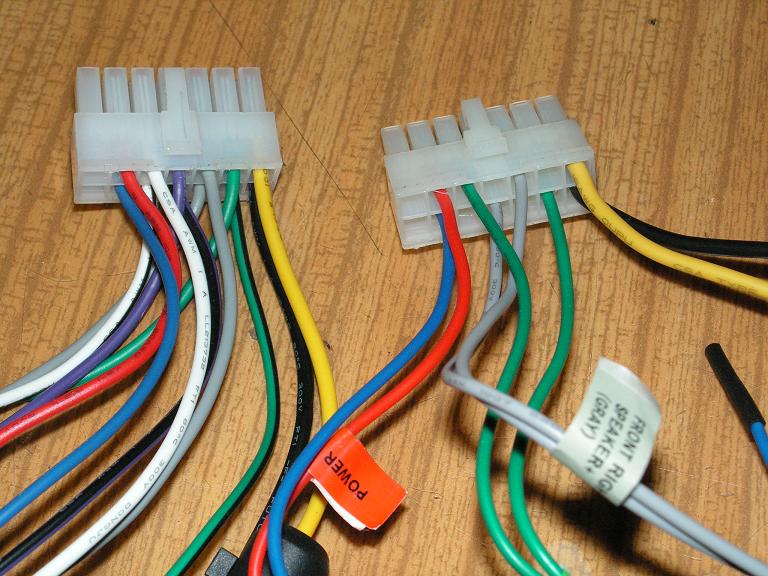

    mam pytanie czy da sie i jak przepiąc kable z takiej kostki kostka iso jak przepiąć kable. kupiłem sobie niedawno radio Peiying Py 6168u i nie mogłem znaleśc takiej złączki akiedy znalazłem co prawda do radia firmy kenwood to kable nie są podpiete jak na schemacie w instrukcji

    Najprosciej odciac ta wtyczke i polutować własciwie kable ...

    :Kłosiol, tu chodzi o przełożenie przewodów w obrębie tej wtyczki.
    Są dwie opcje:
    1. Kupić gniazdo ISO i zalutować na pinach w radiu. Wtedy masz złącze ISO na stałe.
    2. Wydłubać piny z tej kostki i poprzekładać we właściwych pozycjach. Tylko je się dość ciężko wydłubuje. Ja używam do tego dłubaka, czy dziobaka, czy jak to się tam nazywa, dentystycznego.

    Jak nie poprzekładasz? Skoro plastik pasuje, a różnią się tylko wyprowadzenia, to co ma nie pasować? Wydłubujesz z kostki, i wkładasz DO TEJ SAMEJ KOSTKI we właściwym miejscu. Nie raz już dostosowałem tak kostkę do jakiegoś wynalazku.

    A czy ty rozumiesz, co się pisze? Pasuje kostka. Nie zgadzają się oznaczenia przewodów. Czyli: wypinasz przewody i wpinasz je DO TEJ SAMEJ KOSTKI tylko zgodnie z wyprowadzeniami radia. Co tu ma nie pasować???

    Kostka z prawej strony na zdjęciu jest oryginalna od radia Peiying Py-6168u.
