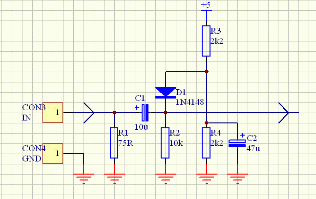

    Mam pytanie. Wymyśliłem sobie układ który musi synchronizować się z ramką obrazu PAL wysyłanego przez s-video. Czy da radę przy pomocy komparatora analogowego na którego wejściu AIN1 dam 0,3V sczytać synchronizację pionową i poziomą? Którego sygnału powinienem użyć chromancji czy luminancji?

    Nawigator napisał:
    A co z clampingiem DC na wejściu komparatora w AVR?
    Jest jakiś pomysł?
    N.
    Wydaje mi się, że jeśli napięcie do porównania komparatorowi dam 0,2V to nie będzie to miało znaczenia...
  • #7 6767268
    Nawigator
    Poziom 33  
    Pod warunkiem że podstawa impulsów synchro będzie trwale na poziomie 0V a to w przypadku sygnału video z gniazda s-video po przejściu przez kondensator nie będzie spełnione.
    N.

    Histereza wejścia to ok. 0,4V więc nie taka mała, poza tym zależna od napięcia zasilania i temperatury, a gwarantowane katalogowe poziomy rozpoznawania napięć jako L/H są jeszcze większe.

    a jak policzyć wartość tych rezystorów. Generalnie żeby uzysksć logiczne 0/1 można by dać wzmacniacz chyba. Tyle że chodzi mi o jak najprostrze hardwarowo rozwiązanie i użycie komparatora jest jak najbardziej ok. Tyle że on też ma histerezę jakąś i jak pisałem mój post martwiłem się głównie o to, nie myśląc jeszcze o zmiennym poziomie 0.

    żeby napięcie synchronizacji wynosiło powiedzmy 1V, a sygnał danych zaczynał się od 1,3V.
