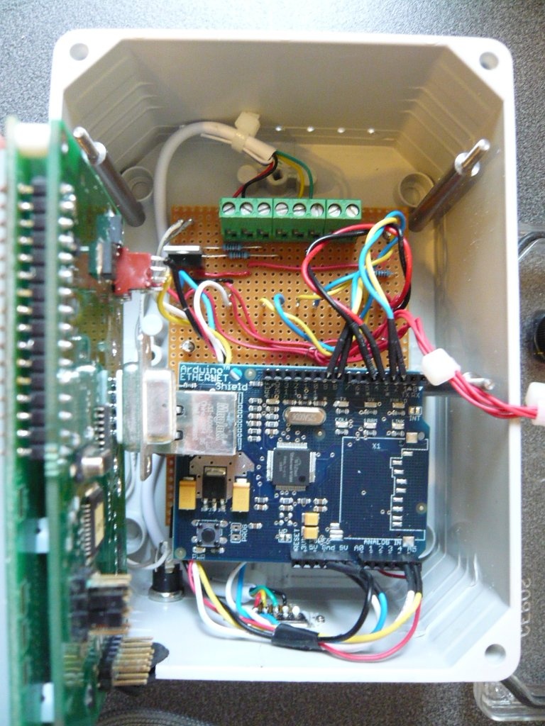

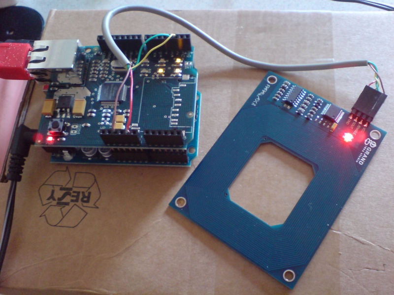

    Celem tego projektu jest rejestracja wejść i wyjść kota z domu, by można było sprawdzić ile czasu tam spędza, o której lubi wychodzić najbardziej oraz ewentualnie wysłać alarmującego SMS-a, gdy nie wraca przez pewien ustalony czas. Dodatkowe funkcjonalności to publikacja kocich statystyk na stronie internetowej i twitterze. System zbudowano w oparciu o moduł arduino połączony z tanim czytnikiem RFID na RS-232. Do komunikacji z internetem użyto modułu ethernet do arduino i routera Linksys pracującego jako most sieciowy. Na stronie projektu można znaleźć szczegółową dokumentację.

    do identyfikacji można wykorzystać chip taki jak "wstrzykuje" weterynarz bo przecież to też RFID
    i w tedy kot nie zgubi chipu
