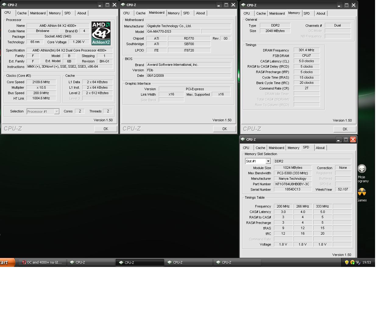

    Bateryjka to to niejest bo date trzyma i godzine tytlko funkcje dotyczace OC sie resetuja.W biosie nic nie namieszalem,ale dam screena z cpu-z na defaultach
    OC amd 4000+ na GIGABYTE GA-MA770ds3
    Przy OC pamiatki byly ustawione na 400mhz,ht link na 800,mnożnik na 10,napiecie 1,45 przy 3ghz,testowane orthosem nic takiego nie namieszalem przy oc.Proszę o pomoc
    P.S screen jest na defaultach!

    Mam tego gigusia(ref.2).Podkręciłem na nim Phenoma 9550 z 2200Mhz na 2640Mhz(240x11) bez podnoszenia napięcia. Mój poprzedni giguś(GA-K8NF9+Athlon64 3200+)po jakimkolwiek przetratowaniu magistrali powyżej 215Mhz tak jak u Ciebie uruchamiał się losowo i musiałem używać Clockgen'a w windzie. Pomogła dopiero ostatnia wersja BIOSU ze strony Gigabyte.

    Coś mi tu nie pasuje z tą rewizją.- Piszesz, że masz Biosa F6, a biosy F2, F3, F4, F6, F6, F7, są do ref 1, do ref 2 biosy są oznaczone: FA,FB,FC,FCB.
    Dobra już wiem:D. Z Twoich screenów widzę, że masz biosa FCb czyli najnowszą wersję. Zjedź pamięciami w biosie z 333 na 266 i podkręć całą magistralę tak aby uzyskać 333 na pamiątkach.
