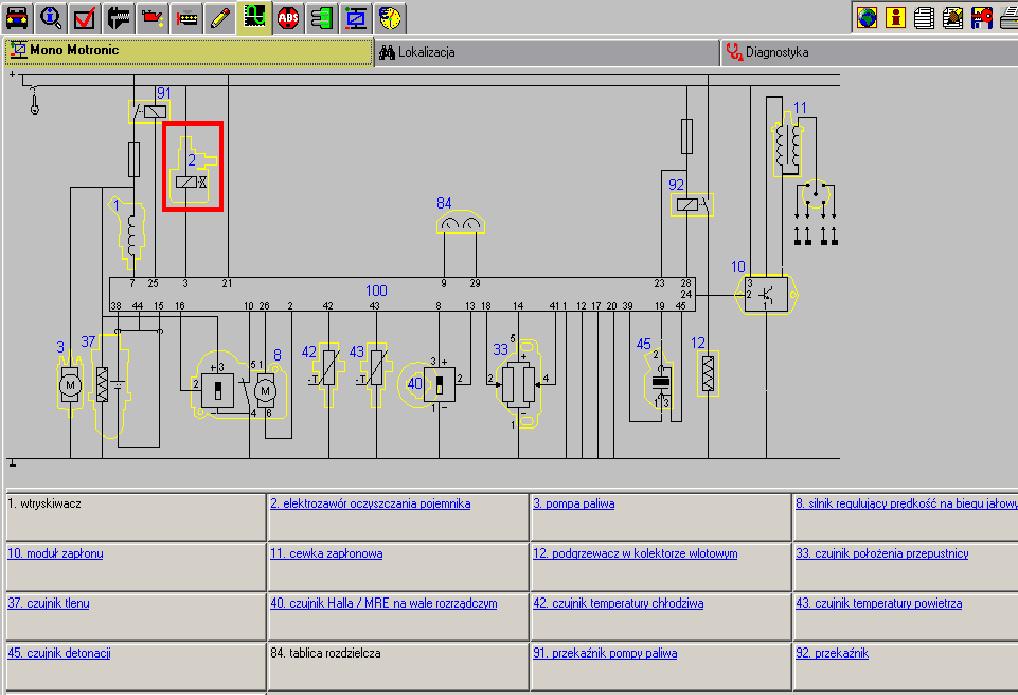

    Witam ponownie. Dzwoniłem do mojego kumpla z ASO VW i faktycznie w tych starych gratach Polo 6N po 10 zapłonach błędy się kasują samoczynnie. Nawet tam nie ma kontrolki MIL (sygnalizującej błędy silnika). Sam nie byłem pewien bo sporadycznie mam do czynienia z autami w tym wieku.
    #9 6759440
    dugi.1985
    Kolego google nie gryzie. Tu masz ciekawą stronkę o polo 6n ADX, a literatury raczej ci nie załatwię bo by mnie w pracy powiesili.
    http://www.czarnik.neostrada.pl/adx.html
    i daje ci jeszcze schemat układu wtryskowego z programu INFO-TECH
