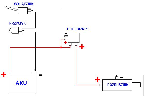

    Mam problem w Vectrze A.
    Auto szczególnie jak ciepłe czasami nie chce palić ze stacyjki. Przekręcam i nic sie nie dzieje, nie słychać jak silnik sie kreci, ani cyknięcia.
    Mechanik zrobił mi obejście pod maską i muszę poprostu pewnym kabelkiem dotknąć +, by uruchomić rozrusznik.
    Gdzie leży przyczyna?
    Chciałbym również zrobić sobie w środku auta na kokpicie awaryjny przycisk jak mi przez stacyjke silnik nie zakręci.
    Taki włącznik, który sam odbije jak puszczę palec.
    Nie wiem czy mechanik wyprowadził mi ten kabel od rozrusznika czy od przekaźnika rozrusznika.
    Jeżeli od rozrusznika to stosując włącznik koniecznie musiałbym zastosować przekaźnik?
    Jeżeli od przekaźnika to wystarczyłby nawet 2A włącznik?
    W międzyczasie będe próbował usunąć usterke, ale musze mieć narazie coś awaryjnego bo szlag człowieka trafia.

    A kostkę stacyjki może wymień na początek.

    TomaszRag
    Za stacyjke się zabiorę na dniach.
    Tymczasem czy taki układ mogę zastosować? Narysowałem go, ale chyba już nic prostszego nie zrobie?
    Vectra A - problem ze stacyjką, czasem nie pali rozrusznik
    1. Jaki przekaźnik musiałbym tutaj zastosować? Widzę na Allegro 30/40A. Co oznacza 30 łamane na 40?
    2. Czy musze stosować bezpiecznik? Na którym obwodzie i jaki?
    3. Czy dobrze, że na wyłączniku i przycisku przełączam minus, a + jest podpięty do przekaźnika, a nie na odwrót?

    eltron
    Poziom 25  
    TomaszRag napisał:
    Znalazłem przekaźnik rozrusznika i spróbuje ustalić czy klika w momencie, gdy przekręcam kluczyk, a auto nie chce odpalić.
    Znalazłeś? :D Ciekawe gdzie....
    A ten cały schemat to o dupę rozbić, wystarczy jeden przełącznik na 30A i tyle, żadnych przekaźników i włączników i żadnej masy nie trzeba.
    Wiem że pewnie jesteś elektrykiem, elektronikiem, ale żeby tak se komplikować życie zamiast wymienić trefną kostkę stacyjki to się rzadko zdarza.
    Dodam, jeszcze że próbuje ustalić czy nie jest to wina immobilizera.
    Napewno nie.
  • #5 6755948
    rico37p
    Kostka kosztuje około 20 złotych .Wymiana 20 minut i w czym problem . Chyba że ktoś lubi sobie komplikować życie?

    Odpowiedź na zadany problem padła już 3x
