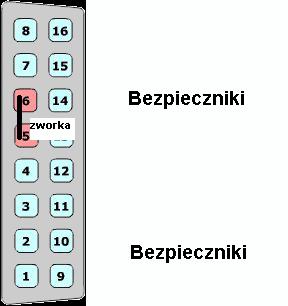

    Czasami gdy wrzucam auto na luz to potrafi mi zgasnac. Kilka razy zapalila sie kontrolka silnika z piorunkiem. Chcialem odczytac bledy sam ale cos mi nie wychodzi.
    Mam 16 pinowe zlacze diagnostyczne w puszce z bezpiecznikami. gdy zwarlem ze soba piny 5 i 6 to po przekreceniu kluczyka (bez uruchamiania silnika) nic sie nie dzieje. Gasnie tylko kontrolka check engine. Po wyjeciu spinacza z pinow 5 i 6 kontrolka sie zapala i gasnie dopiero po uruchomieniu silnika.

    Wszystko robisz ok, tylko nie każda Astra da się tak podejść... Moja też nie chciała powiedzieć co jej dolega (jak typowa kobieta ;) ). Podjedź pod komputer to ci zdiagnozują... Innej metody niestety nie ma.

    Ten wąż to prędzej jest od systemu EGR niż termostatu. Twoje problemy mogą być związane z nieprawidłową pracą tego systemu - nieszczelności w przewodzie podciśnienia lub uszkodzenie zaworu EGR (ten grzybek od którego idzie ten przewód). Najlepiej podłączyć pod diagnostykę, odczytać kody błędów, to może znacznie pomóc w diagnozie usterki.
