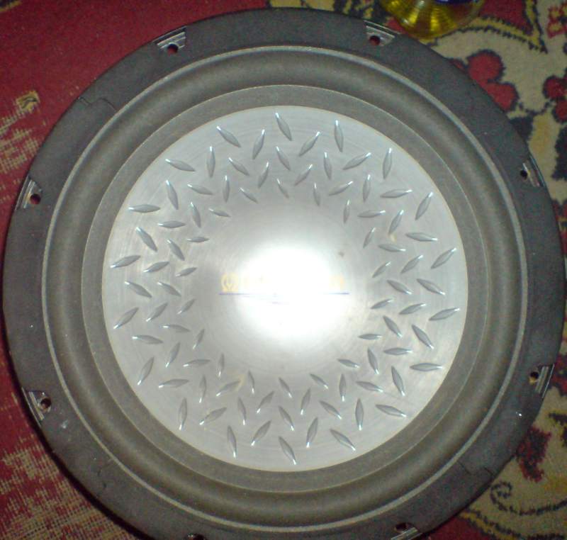

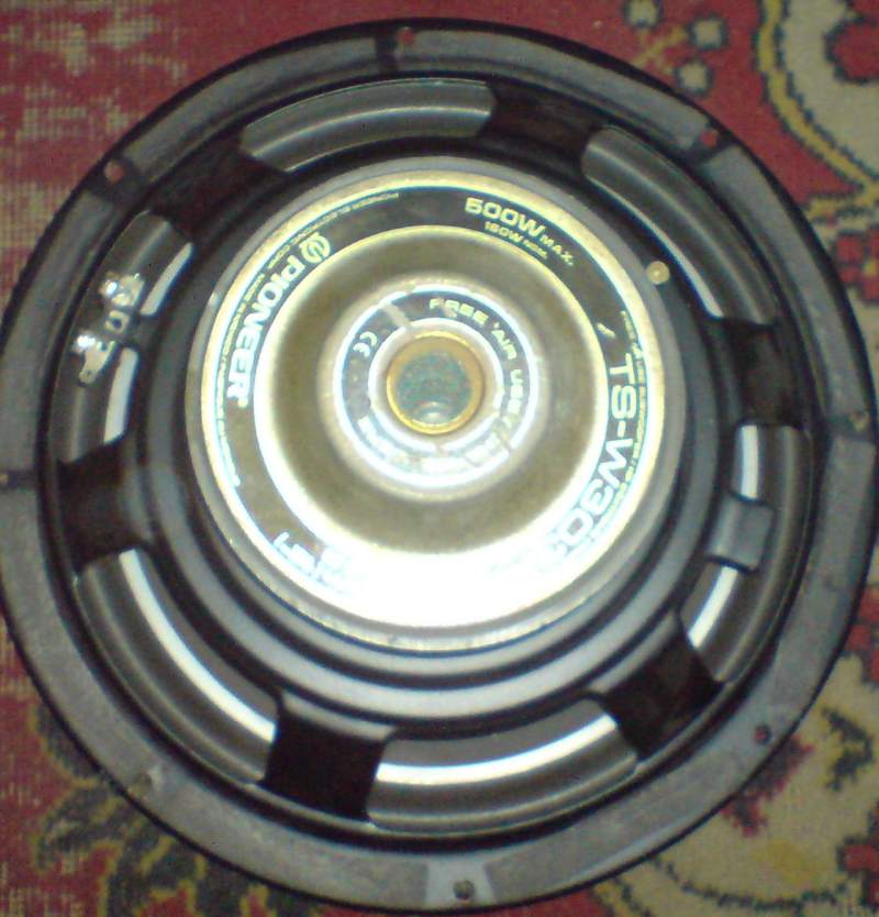

    Przepraszam ale głośnik jest firmy pioneer jego oznaczenia to 500W RMS 160W
    Oto fotki głośnika
    Budowa subwoofera 2x Pioneer 500W i wzmacniacz Sony 2x100
    Wzmacniacz to mały sony 2X100W chce to upchnąć w skrzyni basowej
    Czy potrzebne są jakieś gabki wygłuszające w skrzyni??
    #8 6751898
    powalla
    Moderator CarAudio
    Słuchaj na tym głośniku masz napis FREE AIR ... poszukaj co oznacza i problem skrzyni jest rozwiązany!

    Free Air
    czyli lepiej go tam nie wkładać?? A co sie stanie jak sie go tam włoży. Jaki będzie efekt??
    poprzednim razem właśnie te głośniki i jajka pionka włożyłem w tylną półke corsy B i łomociły tak ze poluzowała mi sie większą ilość śrubek w aucie.
  • #10 6754238
    Kłosiol
    Poziom 29  
    Głosnik FREE AIR jest właśnie do montażu w pólke ... ewentualnie skrzynia zamknieta.
    I to i to nie zagra tak jak normalny glosnik w dobrej skrzyni closed czy BR
