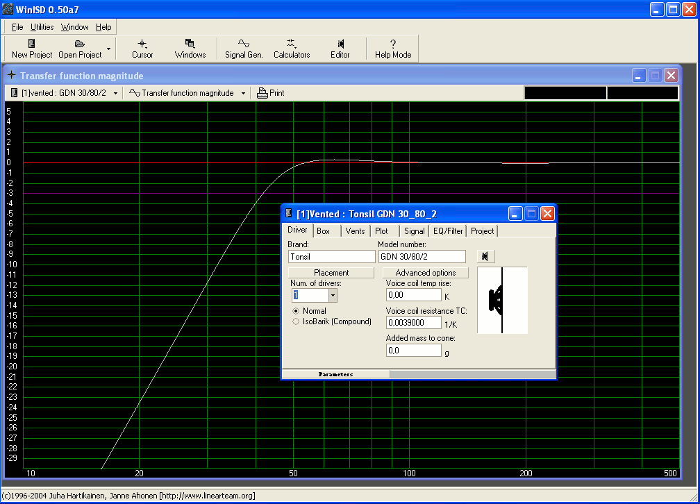

    Witam wszystkich,
    chcę zrobić subwoofer na głośniku GDN 30/80/2 lecz nie mam jego wszystkich danych mianowicie Re, Le, Xmax, dia, BL gdyż nie mam pojęcia co one wogle oznaczają szukałem po forum lecz kompletnych wszystkich danych nie znalazłem ( potrzebuje je do programu WinISD), a może ma ktoś projekt skrzynki na ten głośnik ?

    Otwarłem program WinISD, wybrałem z listy tego tonsila i oto efekt:
    Subwoffer głośnik GDN 30/80/2
    To, co masz, wystarczy do zasymulowania obudowy.

    Nie traktuj tego jak symulację, na szybko uruchomiłem program i dałem zrzut ekranu, by pokazać, że na bazie parametrów, które podałem można robić symulację.
  • #7 6751141
    Stonek007
    Ok, wg. programu obudowa powinna być taka : obudowa bassreflex 75l średnica otworu 10,20cm długość otworu 43,36 cm. Poczytałem trochę i najbardziej optymalne parametry powinny być takie obudowa 75l, br 10 cm średnica i 17 cm długość co daje nam strojenie 38 Hz. Co o tym myślicie ? I Jeszcze jedno tą rurkę do br to koniecznie trzeba kupować czy można to samemu jakoś zrobić ? Ogólnie zrozumiałem że obudowa ta miałaby być sześcianem o pojemności 75l w przedniej ściance zrobić otwór na głośnik i go tam zamocować a niżej umieścić br. Trzeba jakieś jeszcze w środku umieszczać przegrody itp. ? i jak z wytłumieniem bocznych ścian czego użyć ?
