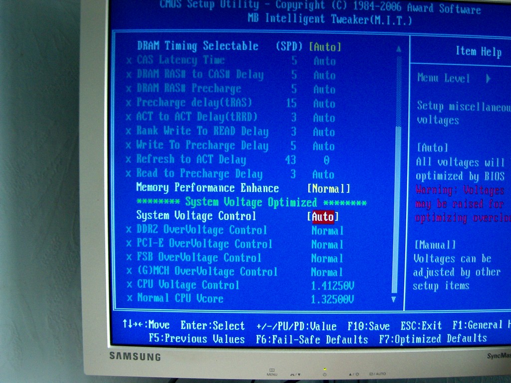

    Mam takie pytanie:
    Jakie najlepiej ustawic timingi na plycie Gigabyte 965P-S3 bo słyszlem że wpływają na podkręcanie procka?
    Procesor: E4300 1.8 GHZ
    Płyta główna: Gigabyte 965P-S3
    Pamięci ram: DDR2 2x512mb i 1x1gb 667MHz
    Zasilacz: Chieftec 560W

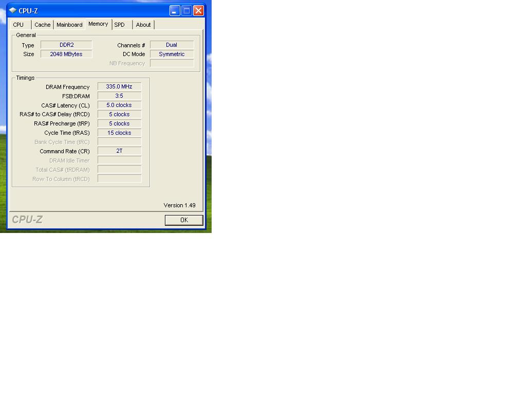

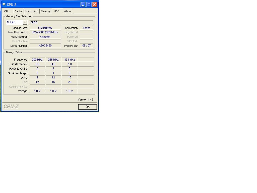

    Zasada jest jak najnizsze stabilne dla zadanej czestotliwosci pracy ;)
    Ale z ramem na 667 nie wroze wysokich lotow.
    Pozatym bardzo sie wysililes w opisaniu swoich RAMow.
    Daj screeny z CPU-Z, i pochwal sie na ile aktualnie go podkreciles. I jakie sa oznaki niestabilnosci.
    Bo gdybac to sobie mozna....

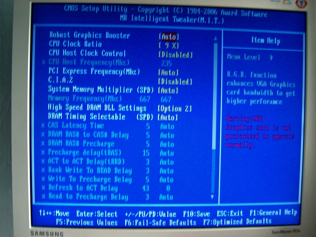

  • #3 6751922
    dawidring
    Udało mi się go raz podkręcić na ok. 2,3ghz wyłacznie na podniesieniu napiecia a bez podnoszenia napięcia na 2ghz ale nie zawsze jest stabilny
    A co słyszalem ze procek da się podkrecic bez podnoszenia napiecia na 2,8ghz :D
    Overclocking E4300/Timingi
    A tu z biosu fotki

    DollarMan
    Z pamięciami Kingstona to możesz zapomnieć o OC ;) bo to właśnie one ograniczają ci procka, który jak wiadomo kręci się jak złoto. Co prawda możesz próbować bawić się z dzielnikami FSB:DRAM ale za wiele ci to nie pomoże. Przy 2,3GHz zwiększałeś napięcie!? U mojego kumpla E4300 bez zmiany napięcia idzie na 2,8 ;)
  • #5 6754776
    mixer.wroc
    cudów nie zdziałasz na ramkach 667 cl5 troche padaczne niestety...i nie ma za bardzo na nich jak zjechac z timingami (dać wyższe żeby pamieci wytrzymały wyższe taktowanie), ale nie powinno ci to jakos strasznie ograniczać OC procka samego w sobie - ustawiasz czestotliwość FSB jaka ci się wyda stosowna (ja na moim e4300 spokojnie bez podnoszenia napięcia dobijam do 3GHz ... a na codzień smigam na 2,7GHz). Jak juz ustawisz FSB to widzisz jaką częstotliwość ci da dla ramów, i teraz jeśli nie ma jak popuścic timingów to jak wspomniał kolega wyżej bawisz sie dzielnikami FSB:DRAM żeby cześtotliwość na pamieci był możliwie bliska tych 667 (jak bedzie troche wieksza to mozesz ciut też podnieść napięcia na pamieciach a co! :D)

    Sobota
    Timingi skracasz jak proca podkręcisz. np: 5-5-5-15 do tego pewnie ram będzie trzeba dowoltować i ustawić odpowiedni dzielnik (strap).
