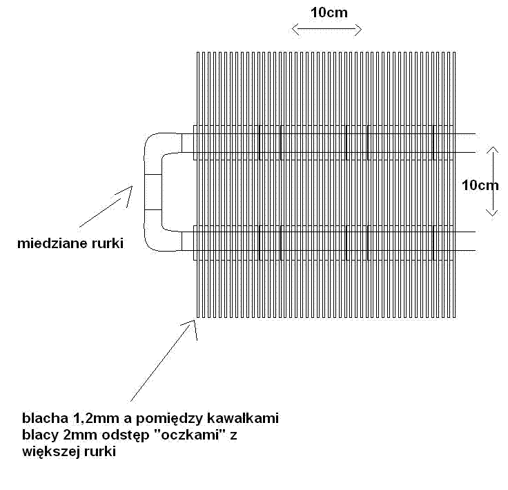

    Od jakiegoś czasu zastanawiam się nad zrobieniem WC własnej roboty. Zatrzymałem się na chłodnicy. Czy chłodnica mojego projektu byłaby dość wydajna???
    Jaka chłodnica do WC

    Szczerze watpie by udalo ci sie ja ladnie poskladac. Poza tym nie blacha a aluminium, i polaczenie zeberek z rurka jest tu dosc krytyczne jesli chodzi o wydajnosc.
    Jak dla mnie bezsens, na zlomie za grosze kupisz jakakolwiek nagrzewnice z samochodu, ktora bedzie wydajniejsza pewnie.

    To kupie nagrzewnice ale jeszcze sprawa pompki jaką najlepiej aby tanio chce chłodzenie na GPU i CPU.

    Mi idzie Eheim 1046. Możesz używać również pomp CO, CWU itp. W zależności na ile budżet pozwala.

    Mam już zarąbistą chłodnice od piecyka gazowego!!! Jest z miedzi.

    W środku masz pełno kamienia, takie "chodnice" mają za zadanie podgrzać wodę. Woda zawsze zawiera rożne sole a one na wskutek wysokiej temperatury wytracając się. Miłego czyszczenia.
