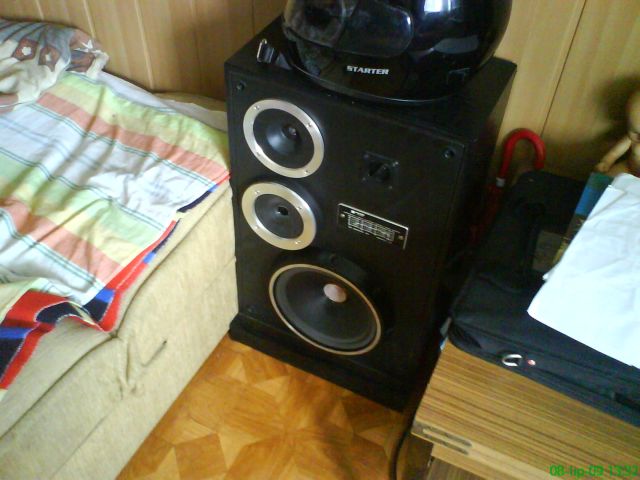

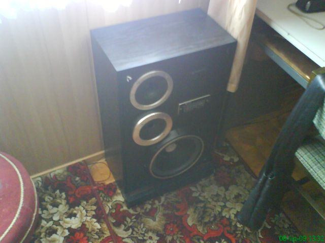

    Witam. Zregenerowałem dwa głośniki GDN 25/80/3 tj. założenie membran i mam problem. Po wyschnięciu kleju założyłem głośniki do kolumn i poczułem różnicę w ich brzmieniu. Jedna kolumna gra mocniej, bas jest szybszy i głębszy a w drugiej bas jest taki jak np. byśmy ustawili na wzmacniaczu gałkę od basu tylko na połowę.Kolumny są typu closed. Co może być tego powodem? Czy źle zregenerowałem głośniki? Czy może zwrotnica jest uszkodzona?

    Możecie mi powiedzieć co to za kolumny? Pisze Unitra Tonsil ZgC ale niewiem jakie bo są zamazane napisy.

    Miło mi, że mogłem pomóc. Widzisz, zapomniałem napisac. Twoje kolumny to ZG60C115 - odpowiednik eksportowanych za granicę Altusów 100. Różnica jest jeszcze w głośniku niskotonowym, oryginalnie pakowali tam GDN 25/40/3. Może ktoś kiedyś podmienił na mocniejsze.
