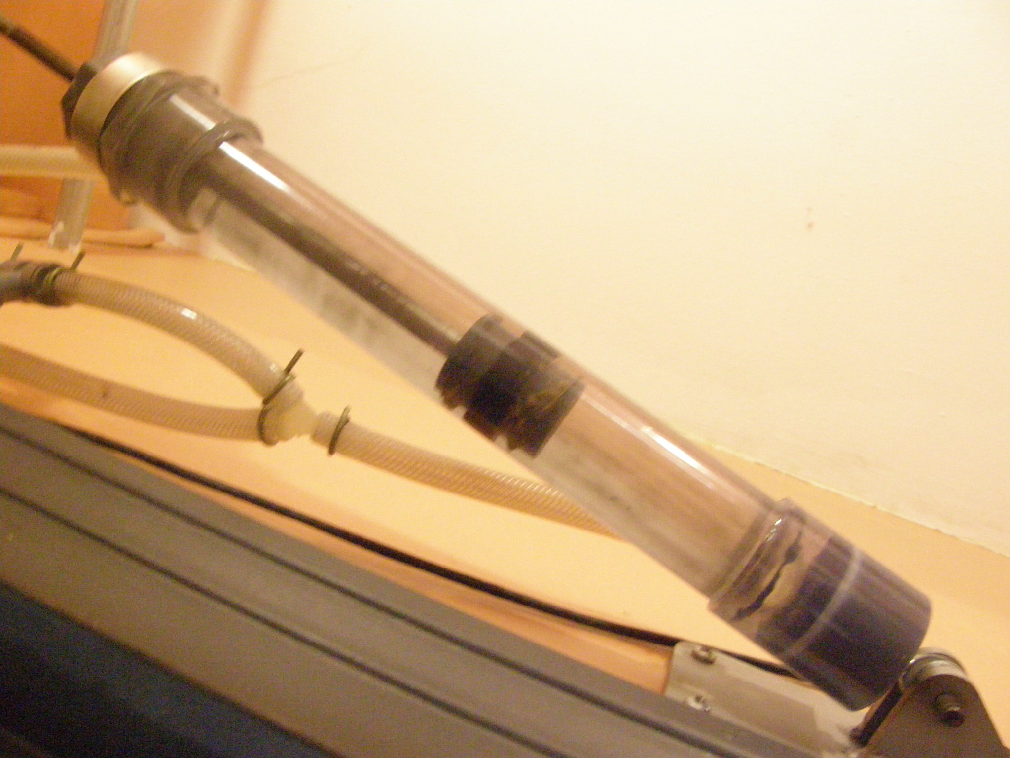

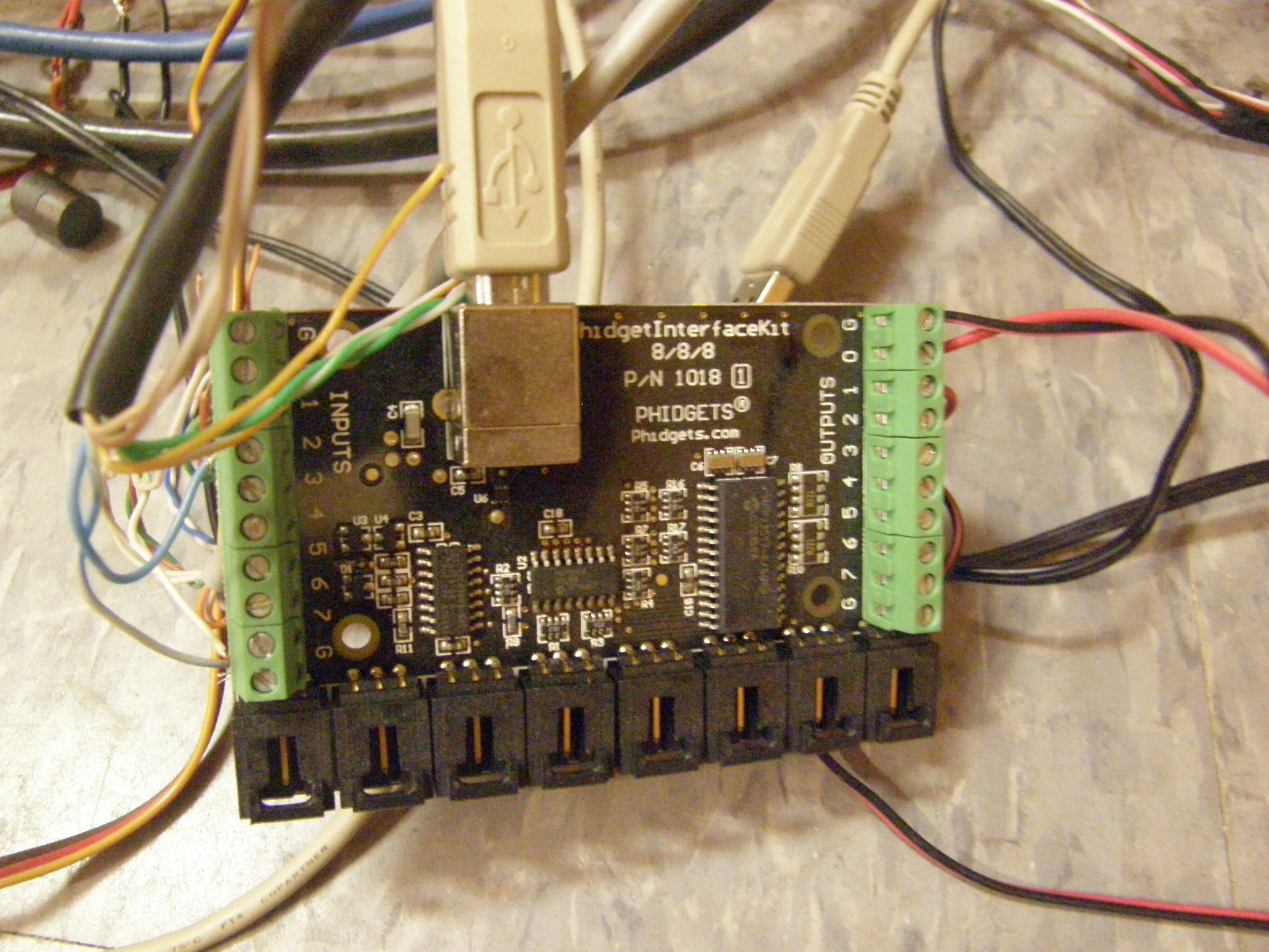

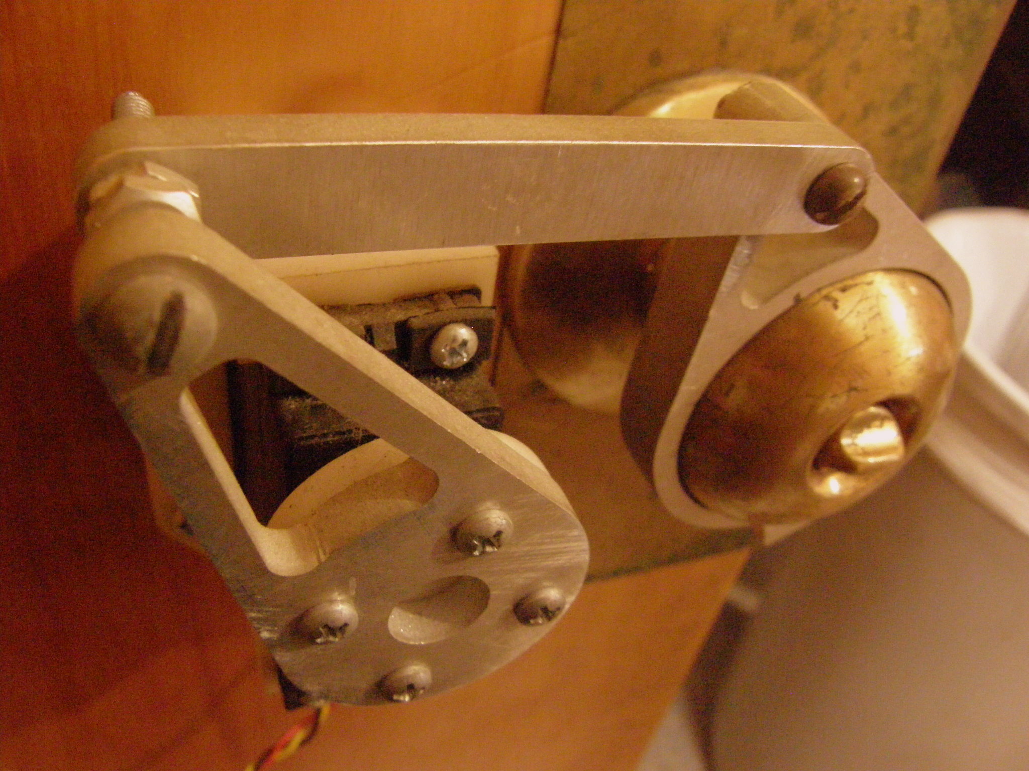

    Autor tego projektu podczas mieszkania w akademiku postanowił ułatwić sobie życie, konstruując system otwierający drzwi za niego. Urządzeniem można sterować na wiele sposobów: przez iPhone-a, specjalne miejsce do pukania na drzwiach i za pomocą zwykłego klucza. Klamka poruszana jest za pomocą serwa, a samym otwieraniem drzwi zajmuje się hydrauliczny siłownik. Po roku użytkowania tego urządzenia autor w dalszym ciągu się nim nie znudził, ale znalazł kilka jego usterek, np. sporadyczne otwieranie drzwi bez powodu w środku nocy czy niski poziom bezpieczeństwa całego systemu.

    Te silowniki to na kranowke ? :) Dobry pomysl.

    Nie trzeba serwa. Wystarczy zwykły silnik z przekładnią i krańcówkami. Siłownik hydrauliczny to też komiczne rozwiązanie. W fotelach regulowanych elektrycznie i łóżkach rehabilitacyjnych są świetne siłowniki elektryczne. Tańsze i łatwiejsze w sterowaniu.

    Ale do rzeczy - zrobiłem kiedyś coś podobnego, tylko całkowicie mieszczącego się w zamku. Wziąłem zamek taki "większy" (tzn. klamka plus klucz), wywaliłem wszystkie bebechy od klucza i wstawiłem ruchomą zworę (poruszaną bistabilnym elektromagnesem), która mogła blokować rygiel od klamki. W przeciwieństwie do opisywanych tu serw, na wierzchu drzwi nie było nic z wyjątkiem kabla (w zamku nawet została dziura na bębenek).
