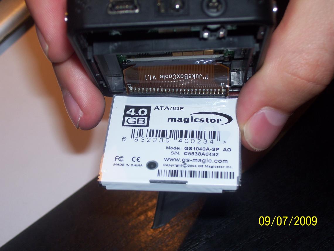

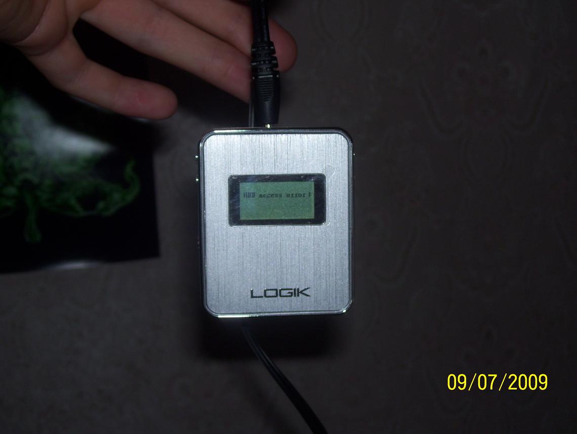

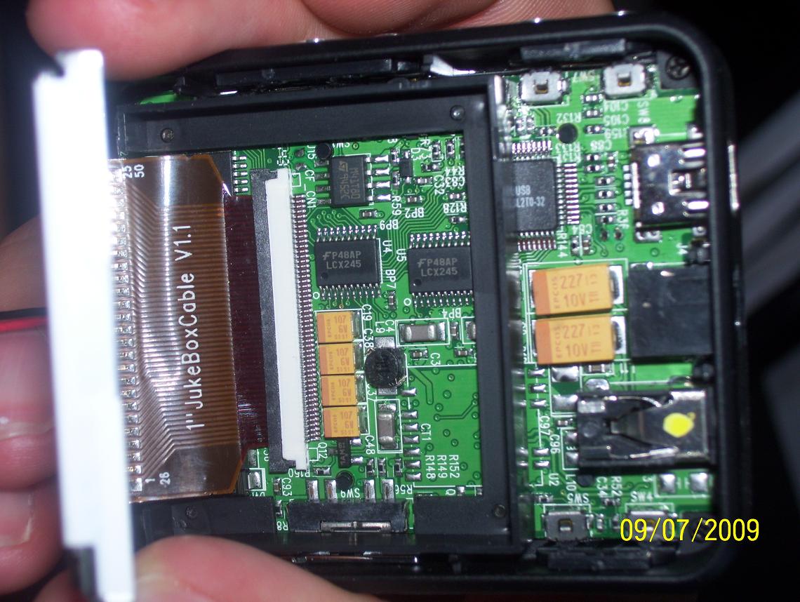

    witam. mam nowy odtwarzacz mp3 firmy LOGIK. problem odtwarzacza polega na tym że włącza się tylko podczas ładowania. po włączeniu pojawia się "DIGITAL JUKEBOX' a następnie 'HDD access error' i odtwarzacz się wyłącza. myślałem że wystarczy go sformatować ale komputer w ogóle go nie widzi nawet po zainstalowaniu sterowników... jeżeli ktoś wie co można z tym zrobić to proszę pisać. pozdrawiam;]

    Prawdopodobnie uszkodzony dysk , a co do pracy tylko na zasilaczu to chyba uszkodzona bateria wewnątrz urządzenia która się nie ładuje.Czy po podłączeniu do zasilacza na wyświetlaczu jest ikona postępu ładowania?
    Sprawdź czy dysk pracuje - po przyłożeniu do ucha słychać pracę dysku.
