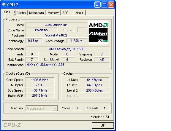

    Karaczan wielkie dzięki!
    Jak zmieniłem szynę na 135 to w windowsie pokazywało mi 1.41GHz. Czy to bezpieczne? Czy opłaca się podkręcać go o 100Hz??
    Ściągnąłem CPU-Z i niestety Palomino ;/ Czy obecne ustawienia są ok?

    Karaczan
    Poziom 41  
    Tak, obecne ustawienia sa poprostu fabryczne, wiec ok ;)

    DollarMan
    Ustaw FSB na 146 i sprawdź czy wstanie. Gdyby działało to będziesz miał pełnego 1800+ 1.53GHz ;) spróbować nie zaszkodzi.
