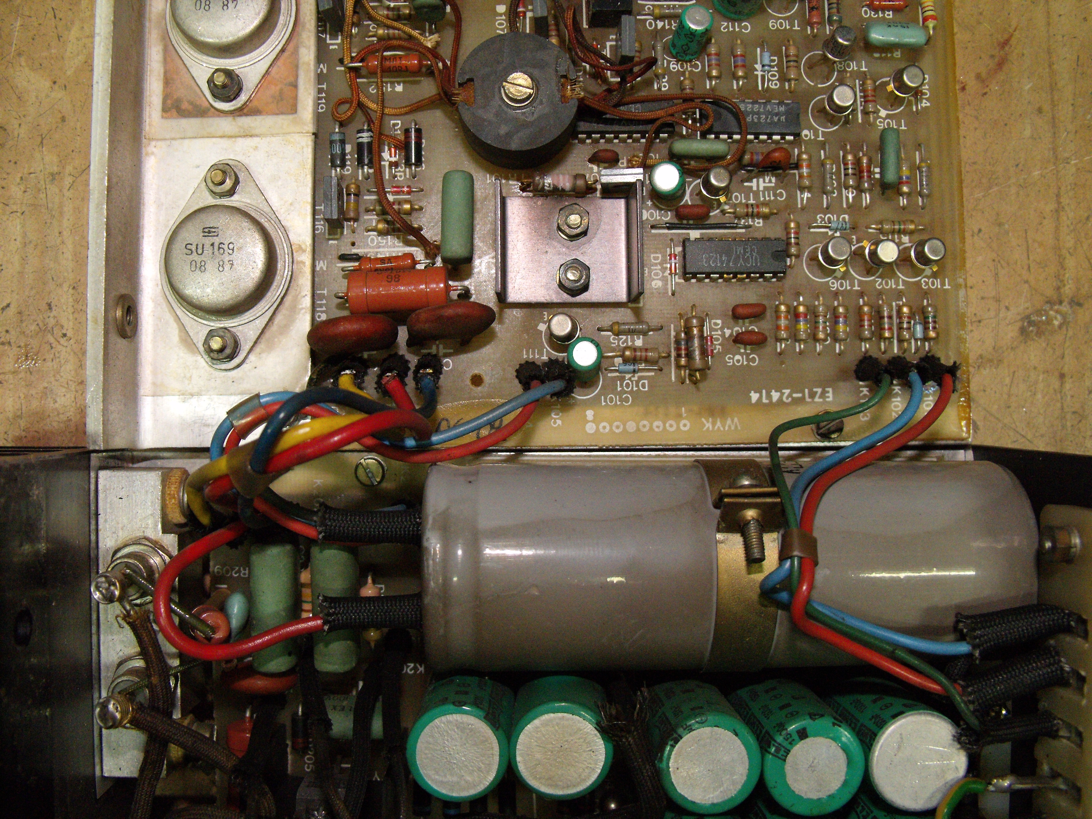

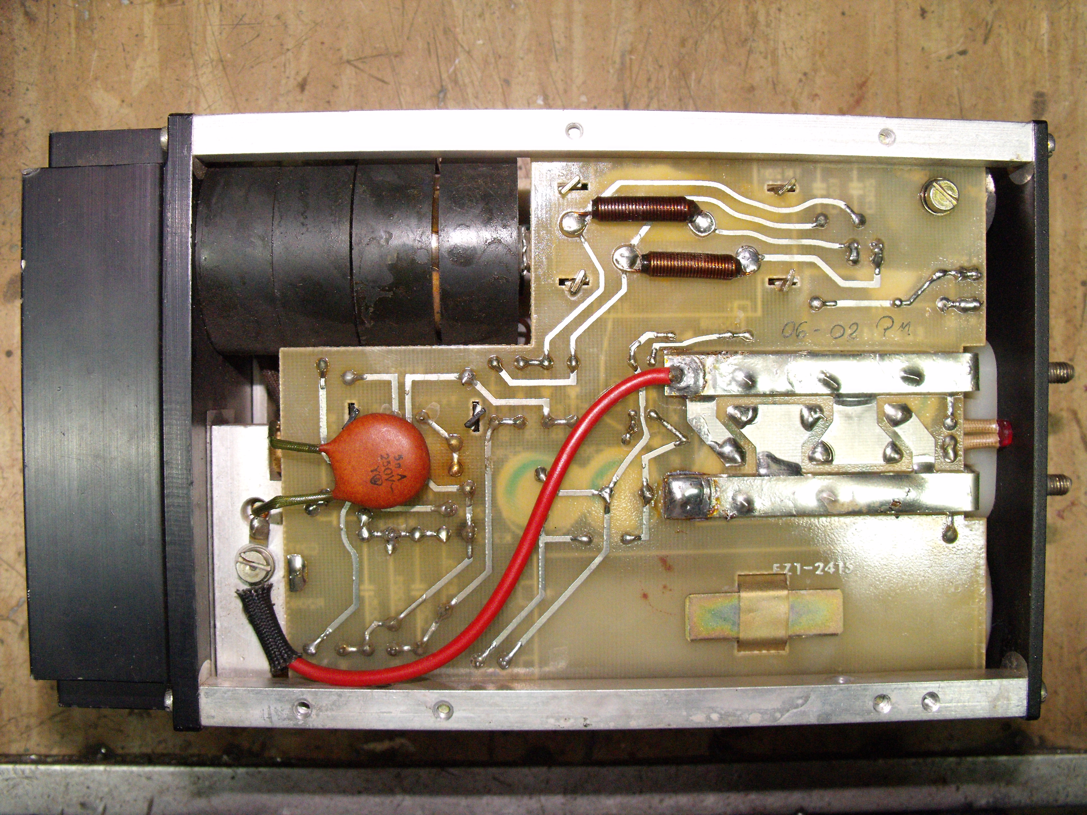

    Zasilacz jak w temacie. Nie działa po burzy. Przynajmniej tak twierdzi klient. Po włączeniu na chwilę zapala się dioda LED po czym gaśnie. Potrzebny schemat lub jakieś wskazówki przy naprawie.

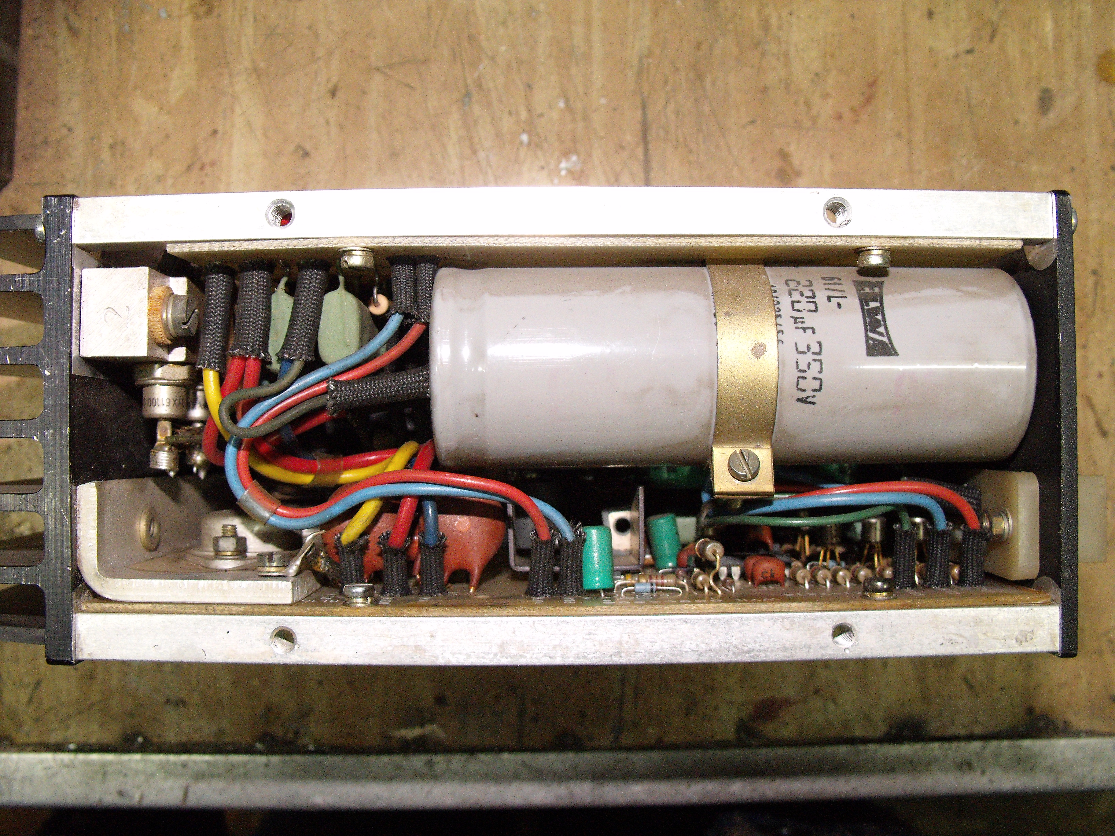

    Czy szanowni koledzy mają może schemat do zasilacza EZP-06-02 lub czy mogli by zrobić zdjęcia z jego wnętrza. Dołądnie interesuje mnie podłaczenie dużego kondensatora elektrolitycznego 350 V 470uF w obwodzie zasilacza głównego wysoko napięciowego.

    Zdjęcia EZP-06-02 mogę dzisiaj zrobić, bo z braku schematu klient zrezygnował z naprawy a zasilacz leży i czeka na lepsze czasy. Może w końcu uda się znaleźć schemat.

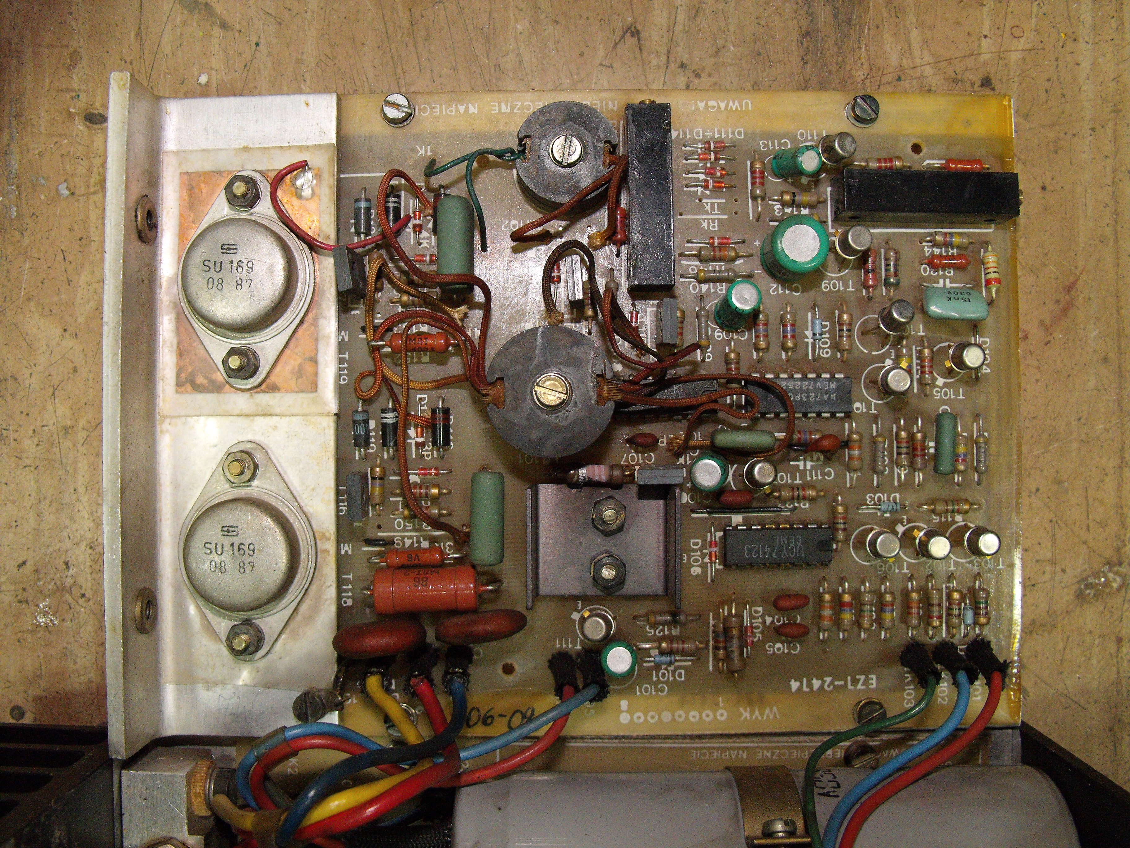

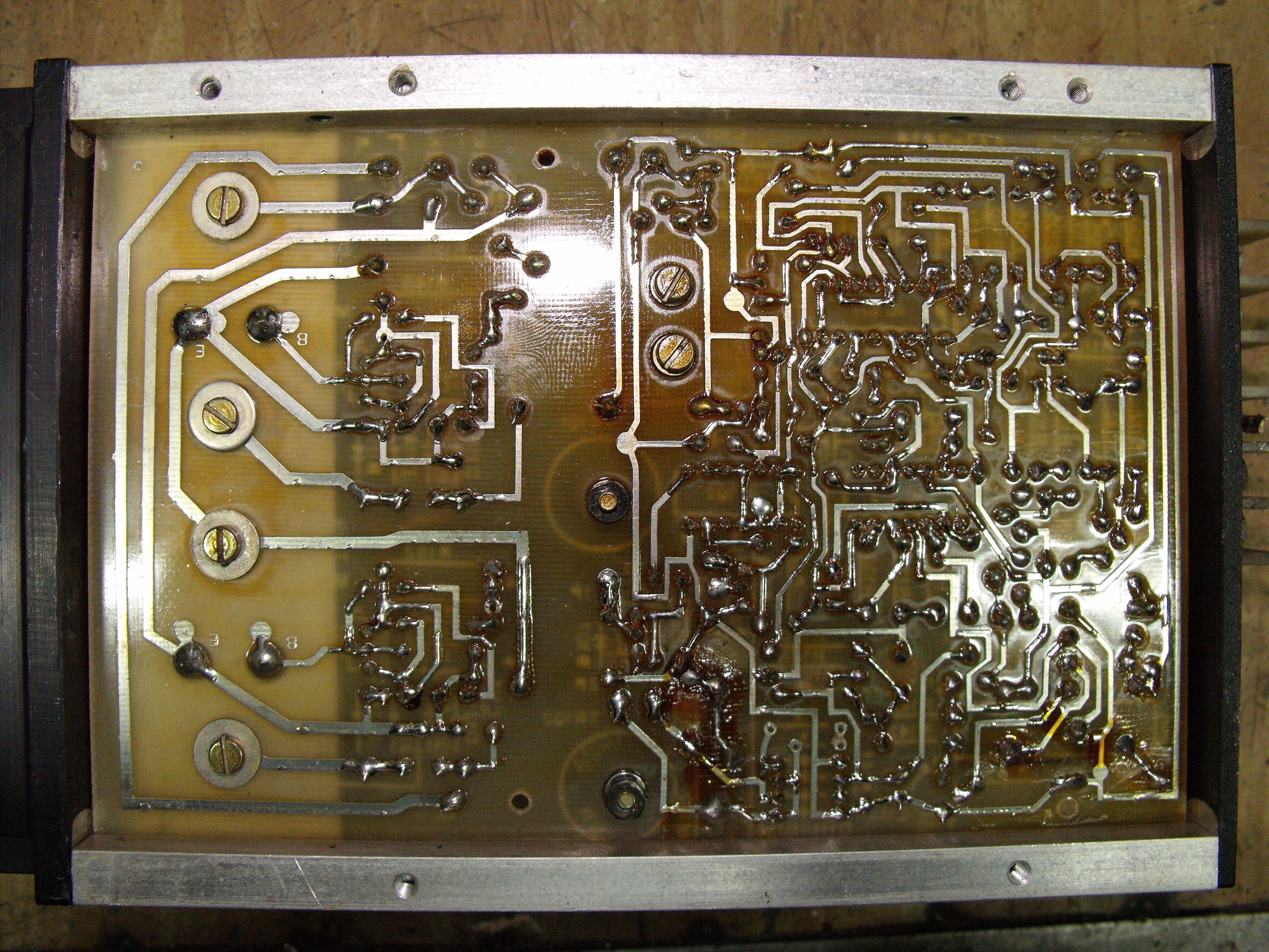

    Oto zdjęcia płytek mojego zasilacza:
    Zasilacz impulsowy MERA-ZAP EZP-06-02 13,8V/15A Zasilacz impulsowy MERA-ZAP EZP-06-02 13,8V/15A Zasilacz impulsowy MERA-ZAP EZP-06-02 13,8V/15A Zasilacz impulsowy MERA-ZAP EZP-06-02 13,8V/15A Zasilacz impulsowy MERA-ZAP EZP-06-02 13,8V/15A Zasilacz impulsowy MERA-ZAP EZP-06-02 13,8V/15A Zasilacz impulsowy MERA-ZAP EZP-06-02 13,8V/15A
    Kolego Sewa2007 - jeżeli potrzeba będzie więcej zdjęć to chętnie zrobię. Na mojej płytce (zdjęcie 5) są spalone rezystory R101, R102 i R125. Może kolega jest w stanie podać mi wartości tych rezystorów na podstawie swojego zasilacza. Pod warunkiem, że płytki są takie same.

    Dzięki za zdjęcia. Tak się składa, że obwód przetwornicy z tego co widzę jest taki sam. Różni się jedynie obwód wejściowy głównego zasilacza.
    Postaram się jak najszybciej podać wartości dla tych rezystorów.

    Po sprawdzeniu tych elementów, o które mnie prosiłeś stwierdzam:
    R101 = 820 ohm - sprawdż czy sprawna jest dioda zenera D101 - C5V6;
    R102 = 330 ohm - sprawdź czy tranzystor T101 jest sprawny;
    R125 = 470 ohm - sprawdzć poza tym czy tranzystory T104, T111, T113 oraz układ IC101= 74123 PC nie uległy również uszkodzeniu.
    Rezystory najprawdopodobniej są nadal sprawne mimo takiego przegrzania. Coś mi się zdaje, że poleciały jednak półprzewodniki, chociaż i te rezystory są do wymiany. W moim zasilaczu EZP-07-05 padł tyrystor w obowdzie udaru oraz mostek prostowniczy na 350V wraz z bezpiecznikiem i kondensator od filtru wejściowego. Poleciało jrszcze kilka rezystorów od wysterowania bramki tyrystora.
    Po obejrzeniu zdjęcia Twojej płytki od przetwornicy zobaczyłem, że i rezystor
    R116 = 330 ohm uległ przegrzaniu. Sprawdź dodatkowo tranzystor T112 w jego obwodzie.
    Jak będziesz miał jeszcze jakieś pytania to służę rada.
    Pozdrawiam i życzę miłego oraz szybkiego naprawiania.

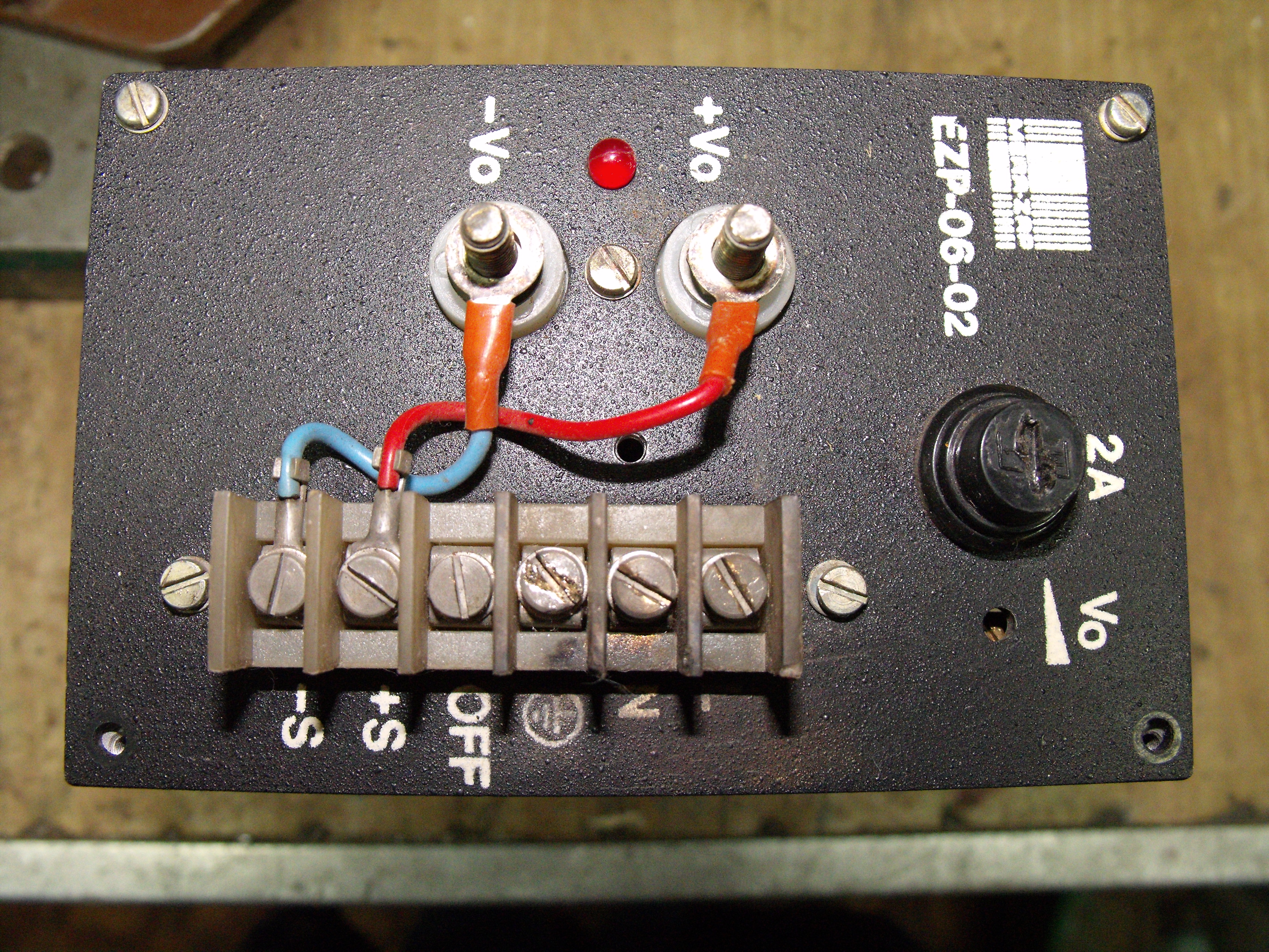

    W kwestii zdjęć interesowałoby mnie zdjęcie panelu przedniego.
    Mam jeszcze jedno pytanko co do tego zasilacza, czy kolega wie jakie miał ten zasilacz zastosowanie i gdzie pracował, tzn. co zasilał?
    Zastanawia mnie jakie zastosowanie mają zaciski:S+, S- oraz OFF?

    Dzięki kolego Sewa2007 za cenne wskazówki i uwagi. Zapodaję zdjęcie płyty czołowej:
    Co do zacisków na kostce przyłączeniowej:
    OFF - służy do zdalnego wyłączania zasilacza (prawdopodobnie przez zwarcie do masy, ale to trzeba sprawdzić)
    S+ i S- (Sense+ i Sense-) - są to wejścia układu stabilizacji napięcia. Standardowo są podłączone do zacisków wyjściowych zasilacza. Ich znaczenie wzrasta wtedy gdy odbiornik o dużym poborze prądu jest podłączony do zasilacza za pomocą długich przewodów. Wtedy wejścia te odłącza się od wyjścia zasilacza i podłącza bezpośrednio do odbiornika, odpowiednio do + i - (zasilanie czteroprzewodowe). Dzięki temu stabilizacja napięcia odbywa się bezpośrednio na zaciskach odbiornika a nie na zaciskach wyjściowych zasilacza. Ot, taki mały urok zasilaczy precyzyjnych.
    Jeśli chodzi o to gdzie on pracował:
    Nie wiem gdzie pracował na początku swojego istnienia. Na końcu zaś był używany przez krótkofalowca do zasilania radia i wzmacniacza mocy. Dlatego też był podkręcony do napięcia 13,8V. Standardowo ma on 12V na wyjściu.

    Po przeanalizowaniu ukłąau przetwornicy wnynika, iż wejście OFF powinno być wyzwalane zdalnie niski stanem, czyli tzw. "0" logicznym dla technologii TTL.
    Wejście te poprzez diodę BAVP19 prowadzi bezposrednio do 11 nożki układu IC101, czyli to resetu drugiego przerzutnika układu UCY74123N. Z topologi wyprowadzeń tego układu oraz odpowiednio spolaryzowanej i podłaczonej do niego diody D105 wynika, iż musi być to logiczne zero.

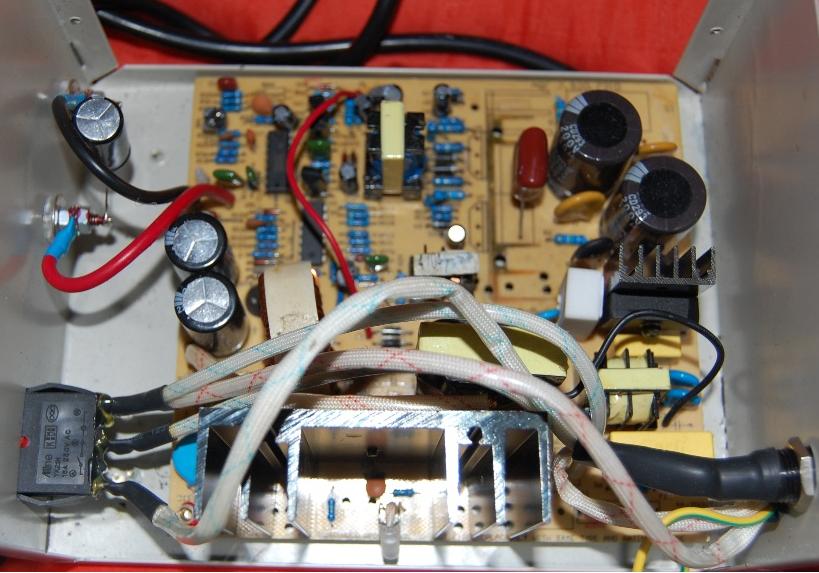

    Witam , problem mam taki bo nie wiem czy kupic zasilacz impulsowy firmy McVoice 1710 10/12A , w zasilaczu wymontowano parę części , nie wiem jakich , nie wie o tym nawet sprzedający , moja wiedza mówi mi tylko że brakuje pewnie tranzystora mocy, tak mi się zdaje. Szukałem schematu i niestety nie znalazłem nic. Proszę o pomoc może coś doradzicie.
  • #10 7799620
    goldi74
    lucio82 - w tej przetwornicy brakuje na pewno radiatora z dwoma tranzystorami mocy. Układ przetwornicy jest bardzo podobny do układu zasilacza ATX. Na jego schemacie należy się oprzeć jak i na aplikacji układu sterującego. Na zdjęciu nie widać co to za układ. Za dawcę elementów może posłużyć dowolny zasilacz ATX.

    Witam kolego lucio82,
    Zgodzę się z moim przedmówcą a pro po wielkiego podobieństwa do konstrukcji stosowanych w komputerowych zasilaczach ATX. Podeślij proszę zdjęcie od strony druku oraz jak wygląda panel przedni tego zasilacza. Zastanawiam się czy jest sens kupować nie kompletny zasilacz bez dokumentacji, a nie przerobić na własne potrzeby zasilacz ATX lub nowszy. Tam przynajmniej będziesz miał większy wybór napięć zasilających oraz prądowych wraz podstawowymi zabezpieczeniami.
    Swoją drogą zastanawiam się czy przypadkiem zasilacz ten nie jest tzw. samoróbką. Podobne rozwiązania wykorzystywane były w głównym zasilaczu w telewizorach, tych z końca lat 90-tych lub w monitorach CRT.
