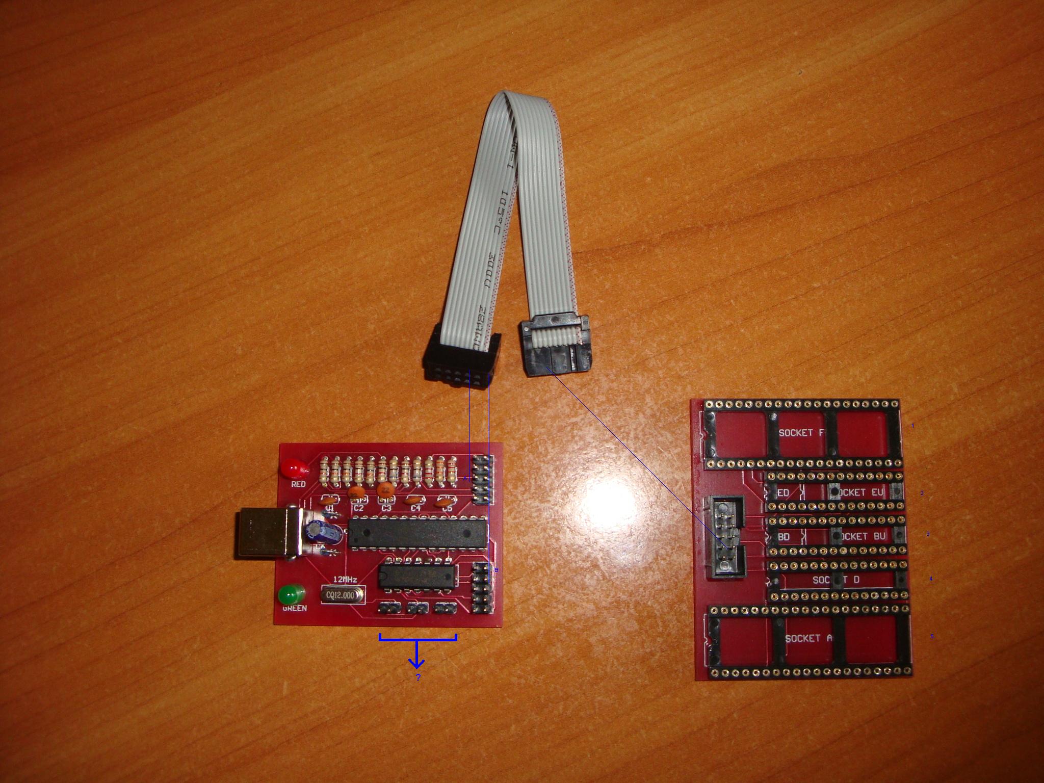

    Witam. Na początku chciałem się z Wami przywitać, ponieważ jestem tu nowy :D Elektroniką zajmuję się dopiero od niedawna. Na podstawie tego Link zrobiłem ten sam układ.
    Jednak mam problem z zaprogramowaniem uC :| Na początku mój pierwszy programator ( easy cable programmer z Bascoma nie działał na porcie LPT i nie wiem czy to nie było przyczyną awarii płyty głównej) nie radził sobie z tym. Teraz kupiłem tego STK500.
    [AVR USB STK500] [Attiny2313] Jak zaprogramować nim ten uC ?
    Mam do Was następujące pytanie:
    Jak to wszystko połączyć aby nie zniszczyć ani PC, płytki z lampką ani programatora?
    Proszę o jasne odpowiedzi, ponieważ jestem początkującym.
    Z góry dziękuję.
    P.S.
    Czytałem, że przy niektórych trzeba robić coś ze zworkami itp. na obrazku zaznaczyłem właśnie te zworki, nie wiem do czego one służą.
    Dodatkowo, do których pinów podłączyć tą taśmę, A czy B ? Także na, której podstawce ma się znaleźć Attiny2313 ?
    Pozdrawiam Krzysztof :)

    Tutaj masz instrukcję do tego programatora Link.
    Musisz założyć zworkę nr 3 aby zasilić płytkę gdzie umieścisz procka. Reszta w instrukcji. Powodzenia.

    Dziękuje bardzo za link. Napewno mi się przyda. Niestety nie ma typowej zworki nasuwanej więc jak ją zastapić ? Znalazłem tylko taką, z której odchodzą dwa przewody. Co w tej sytuacji zrobić ?
    I nadal nie wiem jak na tej podstawce umieścic attiny2313 na ktorej konkretnie, bo te duże są pod megi a typowej na 20 pinów nie ma :/

    Myślę że zrobienie zworki nawet z przewodu załatwi sprawę. Wydaje mi się że socket BU lub EU będzie odpowiedni dla attiny. Nie masz specyfikacji do tej płytki?

    Właśnie dostałem plik ze sterownikami oraz specyfikację podstawki programatora. Dziękuje za podany link, biorę się za konfigurację. Mam nadzieję, że wszystko będzie w porządku :D
    Programtor bardzo fajny. Prosty w obsłudze, nie przerywa, nie zawiesza się. W konfiguracji również prosty. Dziękuje koledze wyżej za pomoc. :D
