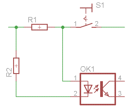

    Potrzebuję wykonać układ, który będzie wykrywał czy w przewodzie płynie prąd (nie potrzebuję informacji o natężeniu prądy, tylko samym fakcie jego przepływu).
    Obciążeniem są 4 żarówki energooszczędne o łącznej po 11W każda. Więc przez kabel płynie prąd o natężeniu około 0,2A (= 44W / 230V)
    Jednym z podstawowych wymagań jest niewielki rozmiar (musi zmieścić się w standardowej puszcze (fi 60mm) ).
    Poszperałem trochę po forum Elektrody i jak na razie znalazłem trzy rozwiązania:
    1. Z przekładnikiem prądowym
    Tutaj problemem jest, że przekładnik 1:1000 generował by prąd rzędu 0,0002A, wtedy rezystorze 2kOM podpiętym do przekładnika byłaby różnica potencjałów 0,4V.
    2. Z diodą zabezpieczającą
    Jak wykryć przepływ prądu w przewodzie z żarówkami 44W w puszce fi 60mm?
    Tutaj z kolei problemem byłaby strata mocy na rezystorze.
    230 * √2 *10mA = 3,3W - trochę dużo, tym bardziej że taką moc pobierałby układ przy wyłączonych świetlówkach.
    3. Z transoptorem i diodą szeregową
    Wartość rezystancji R1 rzędu kilku Omów.
    Tutaj problemem jest zabezpieczenie diody transoptora przed uszkodzeniem, nie wiem czy sam rezystor R2 wystarczy, a nie znalazłem diod zenera na napięcie 1,2V.
    Osobiście skłaniałbym się do rozwiązania 3. - wykorzystania spadku napięcia na rezystorze do zasilenia transoptora.
    Doradźcie mi, która z opcji jest Waszym zdaniem najlepsza.
    - poszukaj tematu LED z 230V - zamiast rezystora wstaw kondensator :)
    Link

    Co do transoptora - wybierz taki, co ma największą czułość ( duże CMR ). Lub sięgnij po opto-drivery serii 6N136, 137, TLP250, HCPL2200 ( testowałem, któreś z nich włączały się przy 0,5mA ale nie pamiętam które ). To pozwoli dać mniejszy R i mniejsze niepożądane straty. Zamiast zenerki zastosuj dwie zwykłe diody i będzie 1,4V. By zabezpieczała 1,2V trzeba rozdzielić wejściowy oporek szeregowy.
    Ale są jeszcze inne sposoby bezstykowe. Np. nawinięta samodzielnie cewka Rogowskiego. Czy czujnik na wzór używanych przez elektryków "szukaczy" przebiegu przewodów w ścianach.

    z √2 to faktycznie chyba się za bardzo rozpędziłem :oops:
    Pomysł z zasilaczem beztransformatorowym wydaje się dobry, tylko kiedy wyłączony jest przełącznik niewielki prąd płynie przez zasilacz, a więc także przez świetlówki. Czy nie będzie to miało negatywnego wpływu na świetlówki (np. czy nie będą migały) ?
    Znalazłem jeszcze coś takiego:
    Czy to ma szansę działać ??

    Zapomniałem, że przecież urządzenia opto mają dwa rodzaje wejść - DC lub AC. Ale nie ma problemu by DC chodziło jako AC. W piny diody trzeba dać C przez jakiś R. Schmidtowe mają histerezę także można dobrać R i C takie, by na wy. był sygnał stały. Zresztą - on nie musi być stały - ważne, by coś się przedostawało na wy. ( impulsy ) i tam można filtrować.
