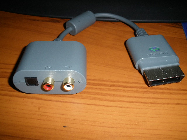

    Podlacz tylko HDMI powinienes miec audio w telewizorze przez HDMI, a jak chcesz przez glosniki podlacz glosniki do tv a nie X-boxa .
    Ja tak podlaczam do plazmy i dzwiek puszczam przez wmacniacz i nic mi sie nie restartuje.
    Ps .
    Czy moglbys mi opisac jak udalo sie tobie podloczyc HDMI i ten drugi kabel jednoczesnie ,tez tak kiedys probowalem podlaczajac Xboxa do monitora i tam jest audio tylko analogowe i obudowa od wtyku zaslaniala mi wieksza czesc gniazda HDMI .
    Xbox360 toslink+HDMI restartująca się konsola
    Dzisiaj przeszukalem oryginalne pudelko z X-BOXa i znalalazlem taka przejsciowke posiada audio analogowe oraz cyfrowe optyczne .
    Wtyczka jest duzo mniejsza i gniazdo HDMI powinno byc odkryte.
    niestety nie testowalem jej jeszcze .
    Sprwadzilem wszystko gra nic sie nie restartuje u mnie , ale ja bym pozostal przy tym zeby pociagnac audio z telewizora jak sie nie ma przejsciowki i oszczedzic na kupowaniu kabla .

    Niestety nie posiadam w TV wyjścia z dźwiękiem cyfrowym.
    Co do pytania jak udało mi się podłączyć HDMI i VGA jednocześnie jest taka że ten VGA ma taką wąską wtyczkę jak przejściówka na zdjęciu które umieściłeś.
    Ba dodam iż da się jednocześnie podłączyć HDMI i kabel który dostaje się wraz z konsolą, wystarczy zdjąć z niego obudowę i jest węższy.
    I znalazłem już sposób na rozwiązanie problemu z restartem.
    Trzeba zrobić zworkę a na schemacie wszystko widać.
    Wrzuciłem schemat na forum ponownie, lecz tym razem można pobrać go za free bez potrzeby posiadania punktów, zrobiłem tak, ponieważ jest spore zainteresowanie tym plikiem a mi więcej punktów nie trzeba.
    Szukać pod nazwą Xbox-360 Cables/ schemat kabli do xbox360
