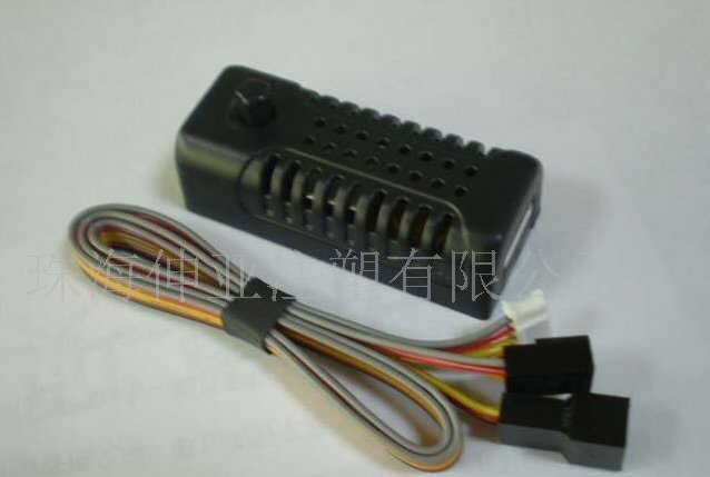

    Witam! Czy ktoś wie jak podłączyć regulator do wentylatora na procesorze w komputerze. Regulator jest typu:TBY-1FC.Prawdopodobnie jakiś element uległ uszkodzeniu i jest brak regulacji obrotów potencjometrem zabudowanym na tym regulatorze.Za odpowiedzi serdecznie dziękuję i pozdrawiam.

    Witam! Chodziło o to na jaki kolor przewodu podać napięcie +12V, na który masę, a jakim kolorem jest sterowanie z płyty.Jak napisałem ,na tym pudełeczku jest potencjometr do regulacji,niestety ta regulacja nie działa i chciałem posprawdzać co uległo uszkodzeniu.U mnie z wentylatora wychodzą trzy kolory - niebieski, czerwony i czarny.Połączenie z regulatorem jest takie:
    niebieski z wentylatora - żółty z regulatora
    czerwony z wentylatora - czerwony z regulatora
    czarny z wentylatora - czarny z regulatora.
    Z regulatora wychodzi wtyczka z trzema przewodami o takich kolorach:
    żółty, czerwony, czarny. Na który przewód podawane jest napięcie +12V, a na który masę,a którym jest sterowanie obrotami. Pozdrawiam.

    Czerwony +12V, czarny masa a ten niebieski/żółty to tylko sygnał o ilości obrotów wentylatora. Wentylator wysyła 1 czy tam 2 impulsy na obrót - nie pamiętam dokładnie i płyta to odczytuje i podaje informacje z jaką prędkością kręci się wentylator.

    Witam! Czyli płyta nie reguluje obrotami, tylko odczytuje sygnał z wentylatora i podaje do wiadomości użytkownika.
