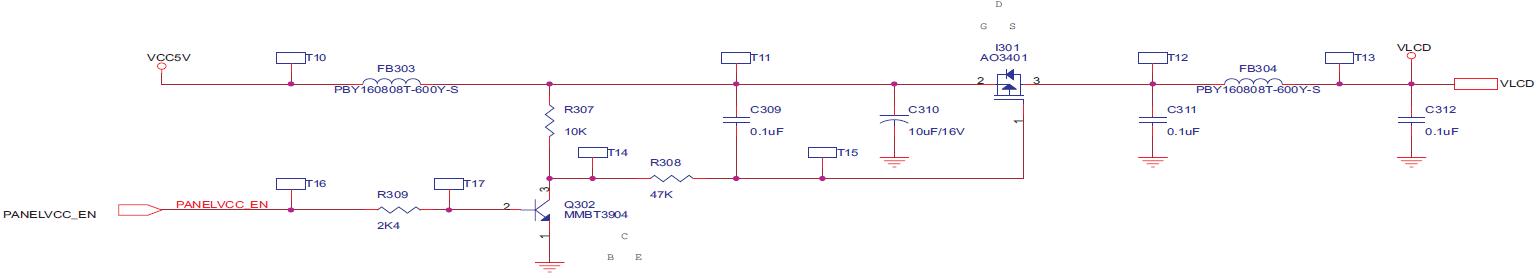

    Monitor HP W2007V świecił na biało zlokalizowałem uszkodzony bezpiecznik
    na elektronice matrycy oraz zwarty kondensator w linii zasilania
    uszkodził się jeszcze układ scalony I301 obudowa SC-59 jest
    to prawdopodobnie 3 pinowy swicz który załącza zasilanie matrycy
    próbnie odpaliłem monitor zwierając punkty w miejscu I301 monitor działa
    prawidłowo jaki to układ scalony jaki ma symbol na spalonym odczytałem
    tylko dwie pierwsze literki (AL ) może zamiennik

    Oznaczenie układu, a właściwie tranzystora to AO3401.
    Fragment schematu w2007:

    Dziękuję za pomoc w identyfikacji elementu
    Monitor działa w 100% poprawnie
    Pozdrawiam i zamykam temat
